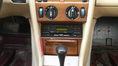

Доброго времени суток! Такой вопрос ! Решил поменять магнитолу, но не знаю как грамотно ее снять что бы чего не сломать. Съемников нет! Может кто сталкивался? Помогите советом! Буду признателен!

сними полностью пепельницу, над ней по бокам увидиш торчат 2 пластиковые защелки, оттяни их вниз. если нет, то из стеклянной бутыли врежи колышки вместо сьемников, и вытгивай магнитолу ухватившись за дырку касетницы, чтоб только не ей сломать морду

а не проще за 150р купить нормальные ключи...? :redface:

а бывали разные торпеды, где магнитолы снимались ключами, или этими самым зжелками. в случае защелок ключи прорезают эти защелки и таким оброзом стопорят их, в итоге магнитола стоит намертво.
