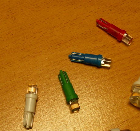

Не, я хочу в штатных патрончиках выпаять лампы, и запаять туда светодиоды с резистором. На поворотники зеленые, аккум-красные, и т.д.
Типа таких http://alled.ru/5-3h...-led.html?sl=RU
Готовые продаются) Резистор на стабилизатор меняешь и не паришься) Впрочем ради пластмасски можно купить)
Дык в 124 не такие цоколи!
И вот эти то светодиоды как раз и живут от силы неделю.
Именно такие стоят в подсветке воздуховодов, в крутилках печки и пепельнице. Уже года 4. Ни одного не сменил. )
