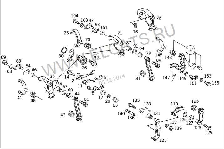

подскажите пожалуйста артикул сальников для коробки 717.413.
если речь о колечках №№ 57/91/126 - A 026 997 13 48 - 3шт
