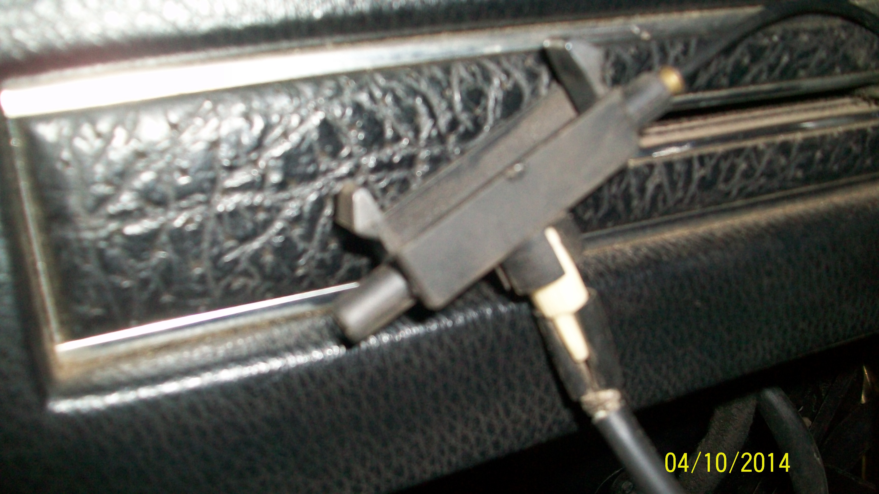

Не могу определить - откуда сея запчасть. Явно, что подсветка чего-то, но не могу определить, так как изначально просто "болталась" за панелью.

куда световод уходит?,может селектора кпп,а может кнопки какой

До селектора её не дотянуть, да там и своя лампочка есть. Эта же "штуковина" находится в районе управления заслонкой средних сопел - панельки с клавишей включения обогрева заднего стекла.
зы. То, что это не "колхоз", сто процентов гарантии.

Подсветка всяких кнопок, защелкивается в П-образную панельку крутилок печки, с водительской стороны.
Извини, не понял. Про какие кнопки идёт речь? На панели управления отопителем и вентиляцией у меня всё светится - и стрелочки в крутилках - там лампы в осях, и две лампочки вставлены в световод подсветки секторов.

Крутилка корректора фар, кнопка обогрева заднего стекла и т. д. В эти кнопки световоды вставляются.

А сама панелька, что на фотках, крепится защёлками к П-образной панели крутилок.
Корректора нет, а в кнопке обогрева - своя подсветка.
:beer: Спасибо большое. Вроде понял. Гляну.
В обогреве лампочка светится при нажатии, а световодом подсвечивается при включении габаритов.

Логично! :beer:
