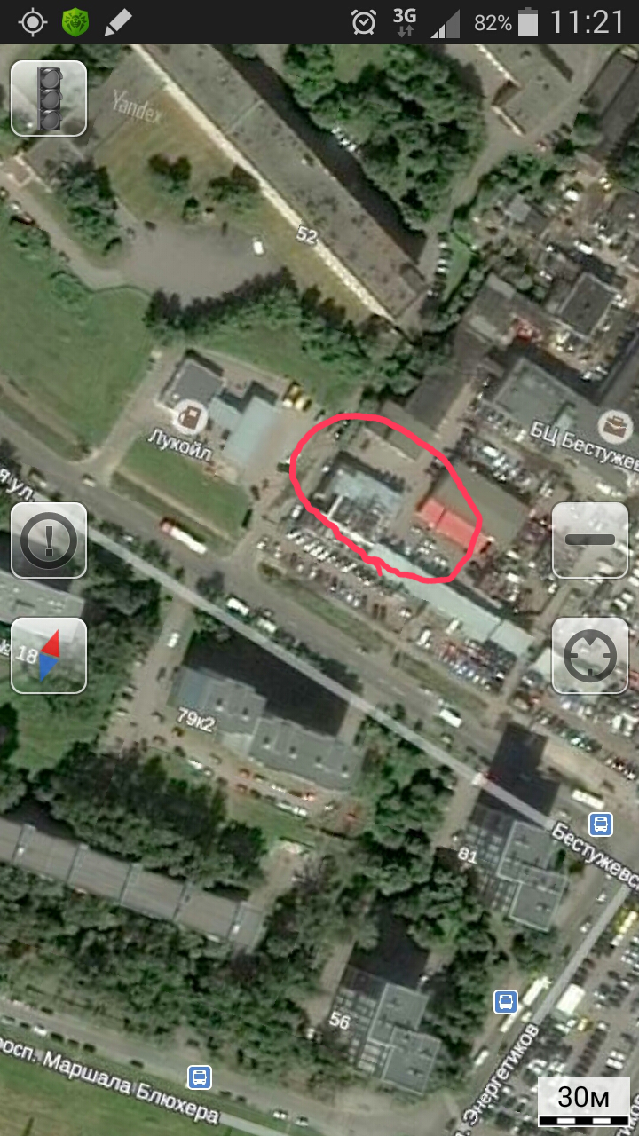

Вот на первом скрине там кружком место,там эти боксы был давно так что какой из них точно хз,ну спросишь там у местных,а на втором как раз где повернуть нада,свернешь и там буквально метров 20-50 направо,дальше не езди ,а то к узбекам попадешь ))
