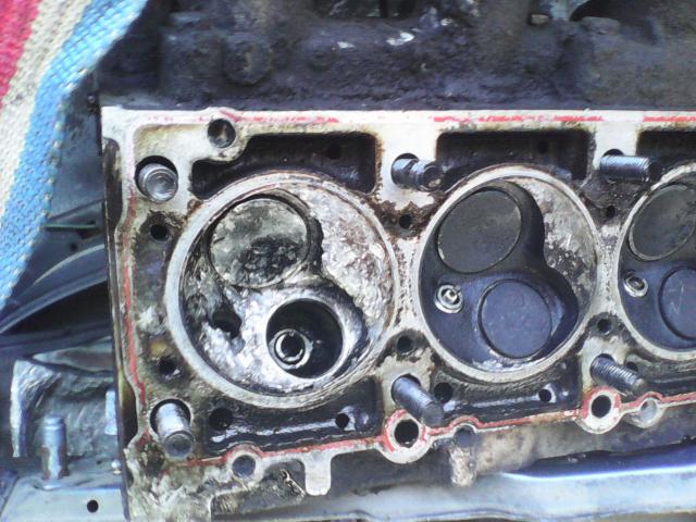

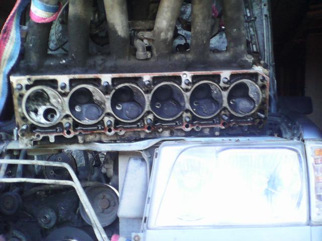

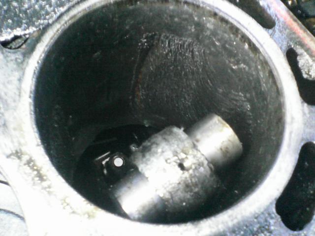

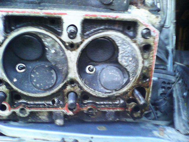

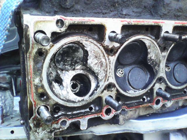

Народ, подскажите можно ли что-то сделать с головой и с блоком, походу осыпался поршень и всю голову побило шатуном и оставило в гильзе выбоины! Фото прилагаю, не пинайте сильно за качество, фоткал тем, что было под рукой. Благодарю заранее за инфу!!!

Ищи другой двиг!
Как это умудрились так ушатать? в 4-ёх горшках из 6-ти следы побоя..

Х.З. достался такой! кстати гильзы в блоке меняются?

ставь другой мотор

Залили небось 80-го бензина, вот поршни и осыпались....

мотор в металлолом.
ищи другой.

Если найдёшь подходящие гильзы , по можно и загильзовать . Раньше производились гильзы для 103-го , но уже лет 10 сняты с производства .
У меня есть блок первого ремонта от мотора 103985 (4матик) , у него дырка под щуп отсутствует , но можно просверлить при желании . Блок в хоне . Поршней нет .
Цена будет символической . Плюс есть голая ГБЦ 3-литровая новая(!!) , идея цены есть , здесь озвучивать не буду , а то набегут )

Спасибо, буду иметь ввиду, пока есть 2 варианта, либо блок взять лопнутый с отличной поршневой и перегильзовать свой либо за 10рубликов столбик 103 3 литровый! Что значит блок в хоне?

неужели то,ч то на фото, царапина глубже 1мм?
За 10 рублей столбик М103 с отличной поршневой ? Дайте два ! )
Блок в хоне подразумывает , что на поверхности цилиндра видны следы хонинговки (обработки хоном) .
Имхо - мотор делать - полумерками не обойтись .
