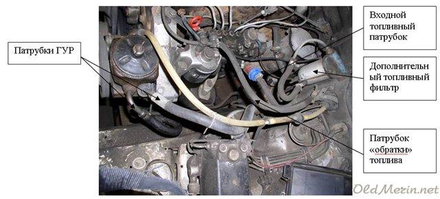

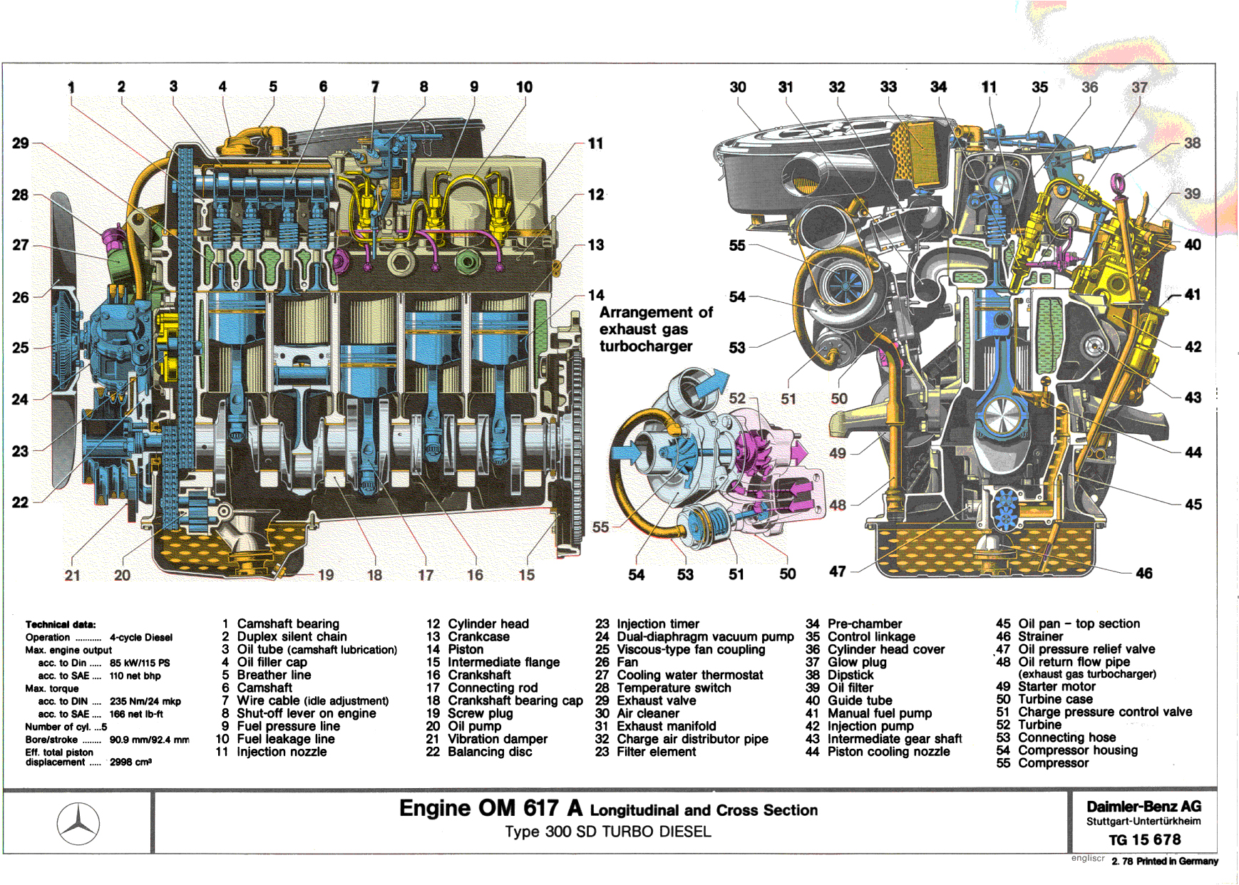

тогда смотри подкачивающую помпу.в транзите стоит отдельно на блоке,в мерсе вроде должна стоять на самом ТНВД.на примере 617 мотора номер 41
да нашел немного ещё может поможет.это переделка 126.попробуй продуть шланги подачи ,бывает в баке мусор подбивает.
