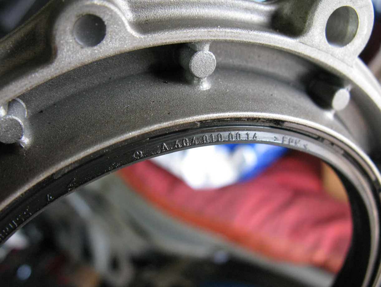

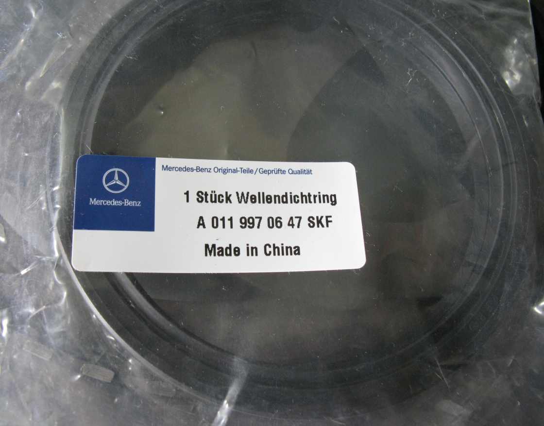

Собрался менять задний сальник коленвала на 104.994 (97г)
Оказалось, что у меня стоит ввареный сальник вместе с крышкой с номером А6040100014 на сальнике
Я получил в комплекте прокладок к блоку А1040101408, ремонтный сальник А0119970647 - который в эту крышку при всем желании не засунуть ))). Как быть -
1. Искать крышку для моего нового сальника (вариант предпочтительный, так как сальник ремонтный и кромка у него будет смещена, вроде как. Так как у меня выеденная полоса приличная.)
2. Искать родную крышку с "встроенным" сальником, чтобы было всё как родное.
В EPC ест две крышки A6010110108, A6040100014. По идее крышка с номером A6040100014 должна иметь завулканизированный сальник, но есть информация, что она без сальника.

всё верно. родные сальники шли как единое целое с крышкой. новые сальники идут отдельно.
на ближайшем разборе, за бутылку пива, берёшь любую крышку и ты снова счастлив...

Крышку нашёл A6010110108 для моего ремонтного сальника А0119970647, теперь сальник будет соприкасаться своей кромкой в другом месте коленвала. Вроде как всё Ок. Всем спасибо.
