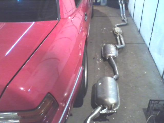

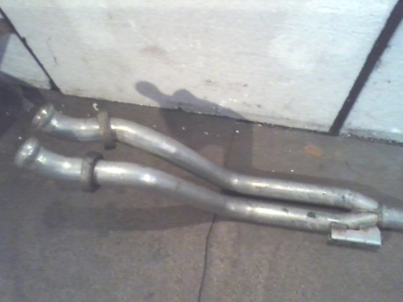

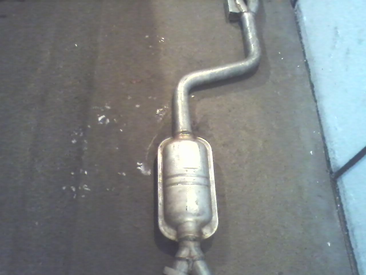

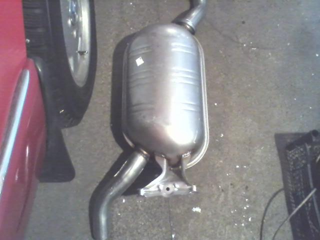

Наконец то собрал весь пазл в одно целое. Заказывал все части в разных местах вышло подешевле. Глушитель получил чз 7 дней после заказа, а приемную ждал 35дней. На вид добротные изделия. Метал толстый, швы аккуратные, края завальцованы. Вес как у родных деталей. Жду еще прокладки между приемной и серединкой, подвесные резинки и спец.монтажную пасту. Как поставлю отпишусь по качеству подгонки и геометрии деталей.

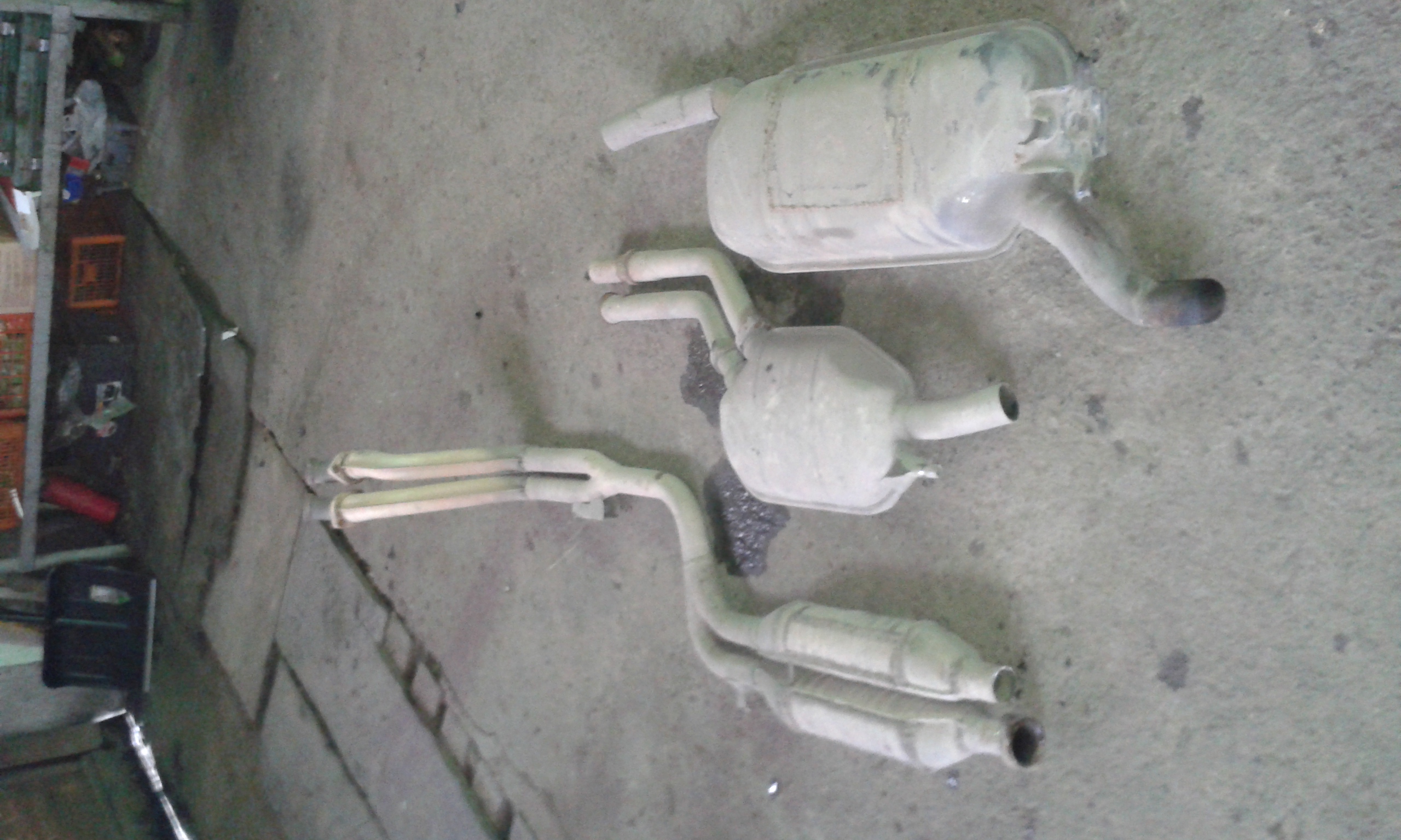

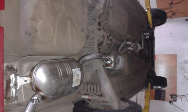

Наконец то руки дошли и время появилось. Вся система встала без проблем. С геометрией все в поряде. Соединения подогнаны нормально. Намазали стыки герметиком для успокоения души. Заменил подвесные резинки(исчезло провисание в районе катов). После прогрева двигателя появился на некоторое время специфический запах, но прошел. Обгорала система видимо. По звучанию от родного не отличается по моему. Старый выхлоп родной еще с завода. Разобрал его на составляющие. Приемная еще живая без катов уже конечно, но в них стоят пламегасители. Серединка вообще отличная(на простукивание-глухо). Глушитель тяжелый и не звенит, но вот труба до него хочет ремонта либо замены. Может кому надо, пишите договоримся.
