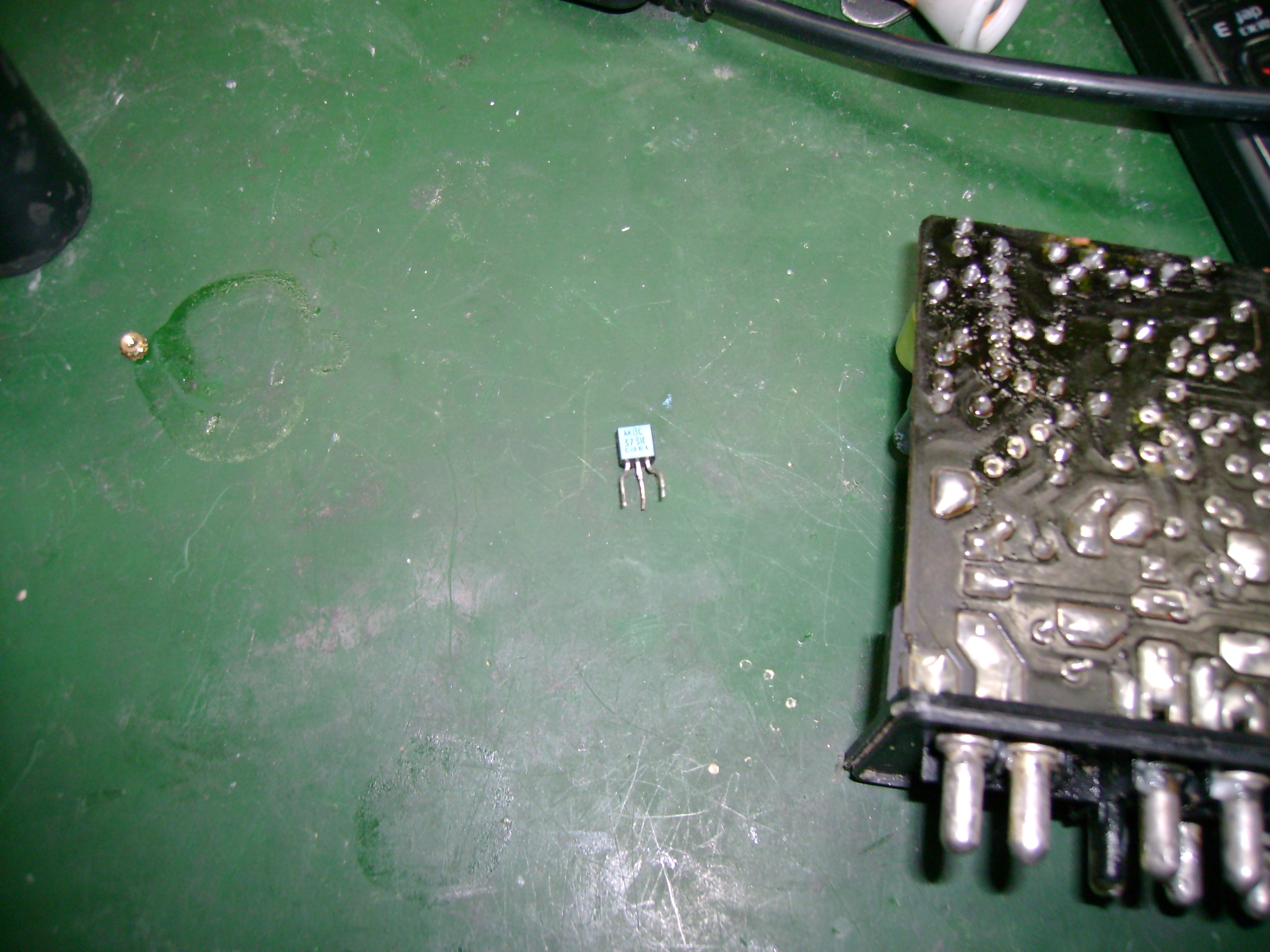

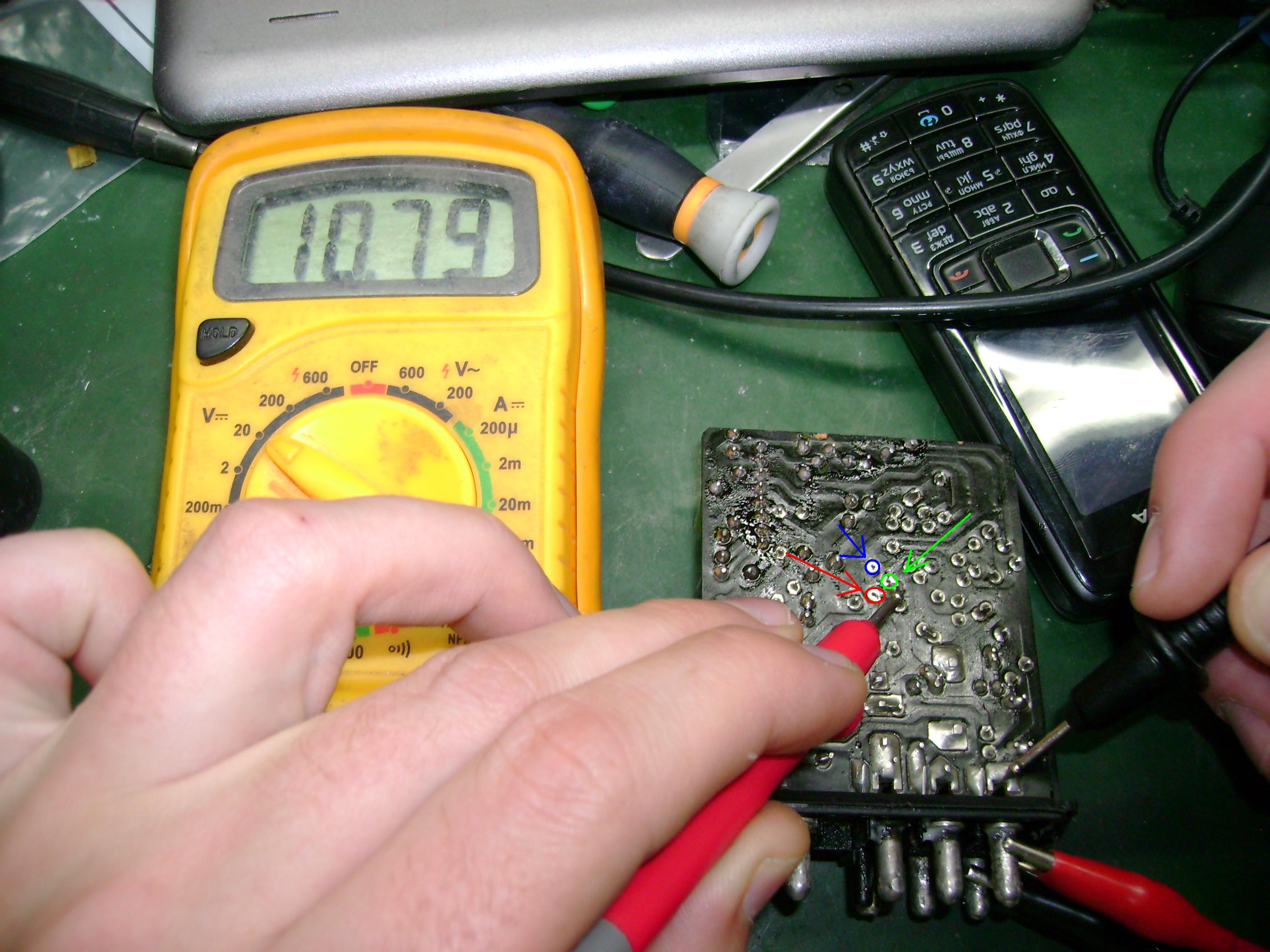

))) реле починил 2 дня езжу . проблем нет в реле помер транзистор T3 через него подается минус на саму релешку что коммутирует контакты 87-30. Транзистор давал очень большую утечку .

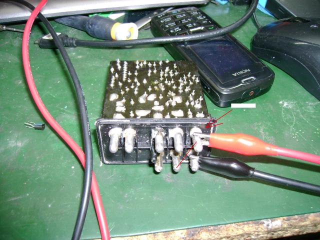

Как лечилось. контакт 31- минус (масса) контакт 50 - плюс . подаем 12 вольт . на контакт 15 подаем плюс (причем несколько раз перерывами) сработает реле и соеденит 87 и 30. если этого не произошло лтбо переодически сработало а переодически нет (мерием напряжение точки на рисунке зеленый (база транзистора) - 1,5 вольта все ОК..ЕСЛИ КАК..у меня там было 5 вольт не все ок. Утечка. В снятом состоянии там 10,79в. Красная точка эмиттер транзистора как раз он подает на релюшку минус. И синяя точка минус на плате, с него снимется минус на реле посредством открытия транзистора . Мне помогло))) Стоит транзистор BC373 я не нашел но нашел BC372 поставил его . Работает все хорошо. DSC01713.JPG
Виновник торжества с синей мордочкой.
Ну и как коммутировать
Красный крокодил ))) ну плюс и естественно черный минус. Пинцетом коротим 15 и 50 и слушаем шелчки. В принципе я мог бы полностью описать как я диагностировал компоненты реле но думаю целая эпопея получится.
