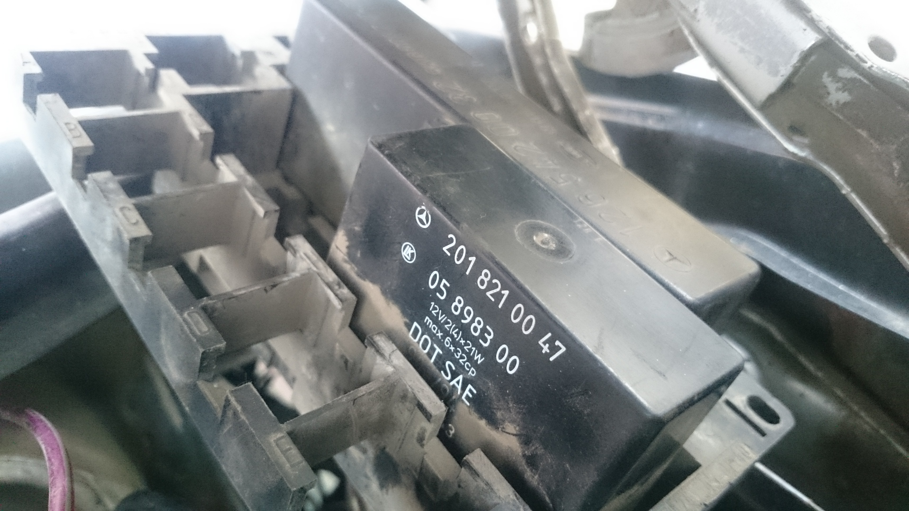

Имеем w124 m103, 88 гв.
Заводится машина раза с 30 только. Я пользовался поиском и нашел тему, где написано куда смотреть и что делать, если машина заводится плохо на холодную, там написано найти реле топливного насоса, чем я и занялся, но так и не нашел его! В интернете написано, что оно стоит в районе блока предохранителей, но там я его не увидел или я что-то не то искал?

стоит оно за аккумулятором корее всего , только тебе не оно надо, а рядом , с красным колпачком, реле перегрузки, надо проверить пердохранитель под этим колпачком
http://www.oldmerin....showtopic=91924 четвертое фото сверху

ааа! Вот оно где находится!
То есть первой причиной плохого завода двигателя может быть сгоревший предохранитель?? :redface:
