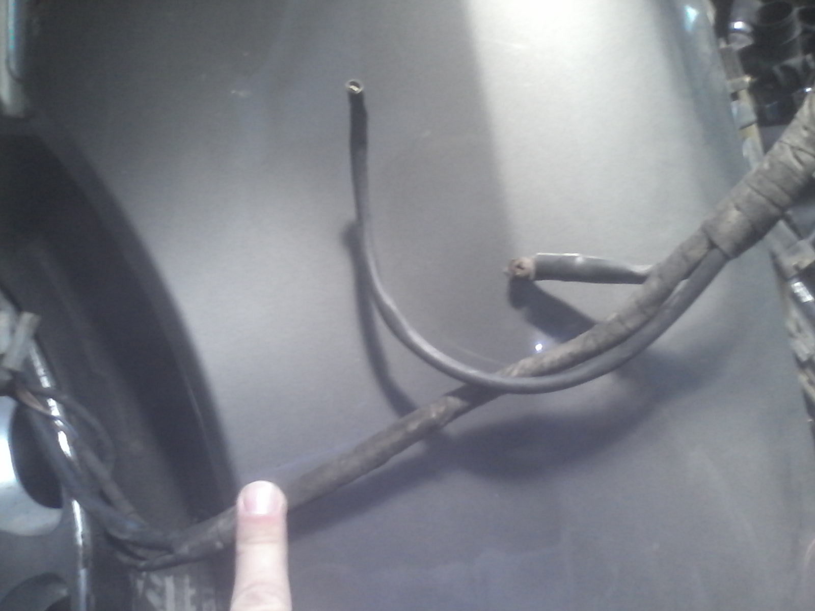

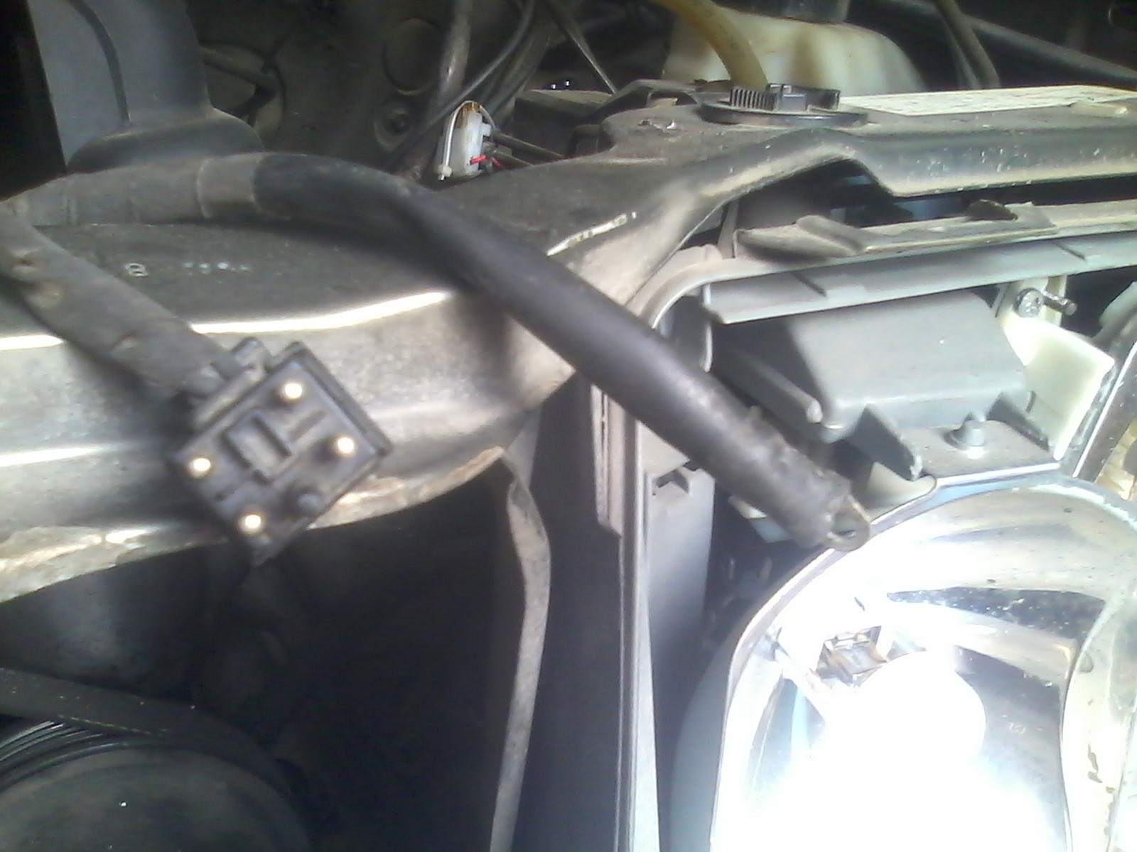

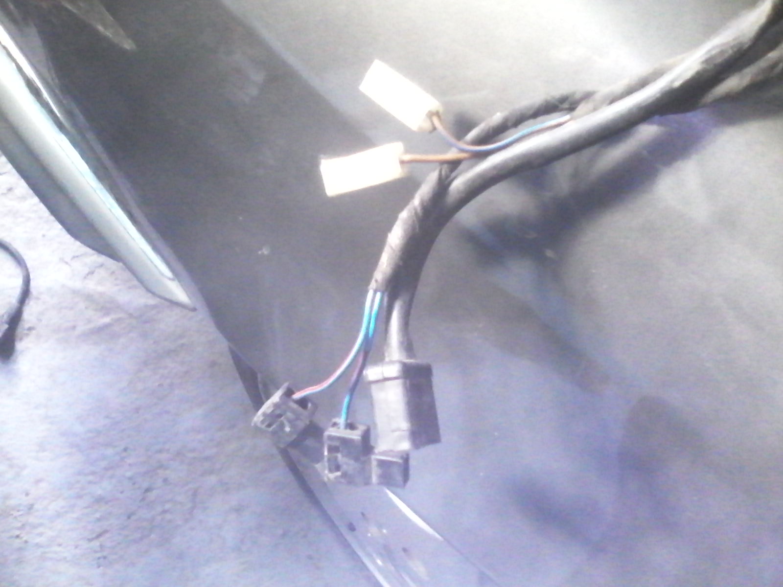

Люди добрые, читал-читал что меняют мотор с 103 на 104 в мерене 124, и так я начал тоже. Сам мотор встал с маленькими трудностями, а вот теперь проблема с проводкой. Пребрал моторною косу,а то родная сыпалась очень.моторную установил, вот остался один разёмчик не понятно откуда и куда.на фото№1.

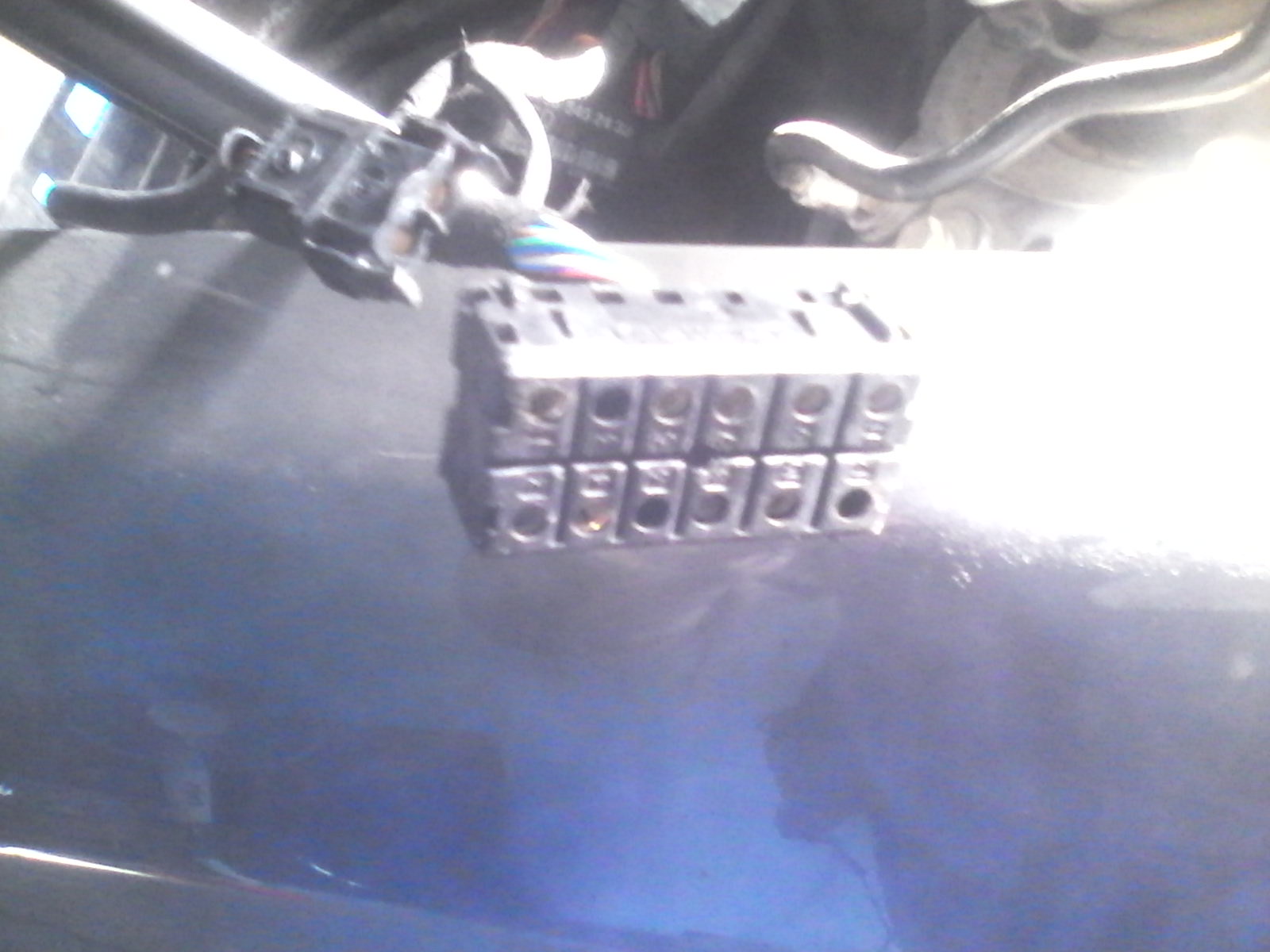

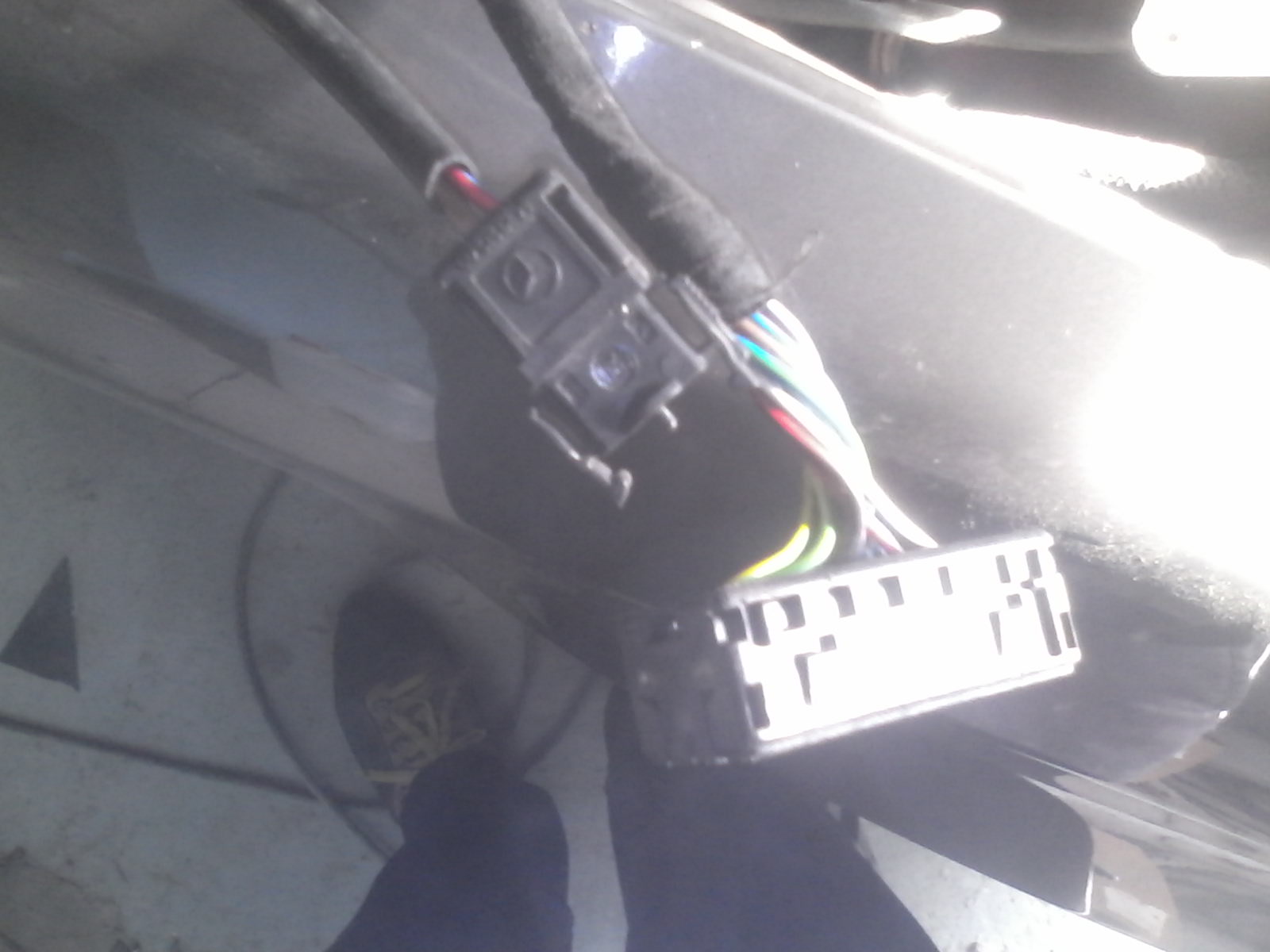

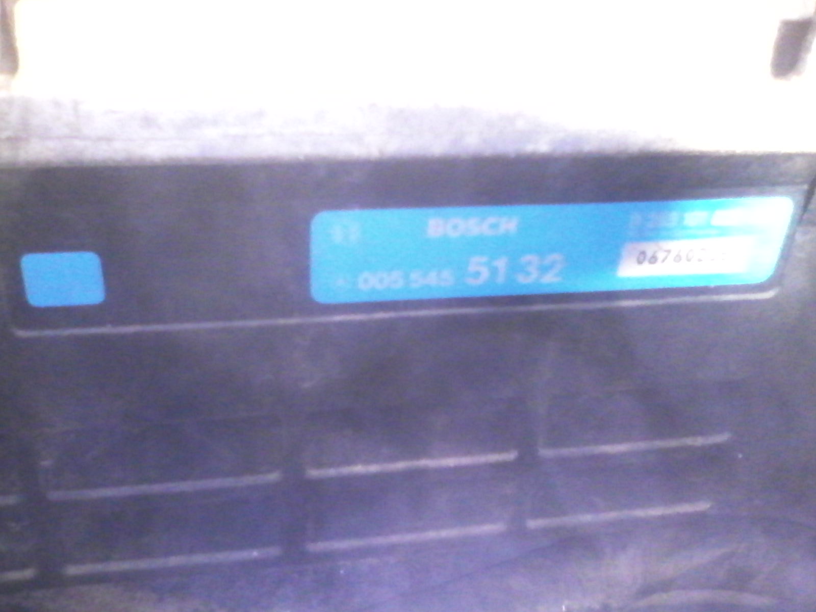

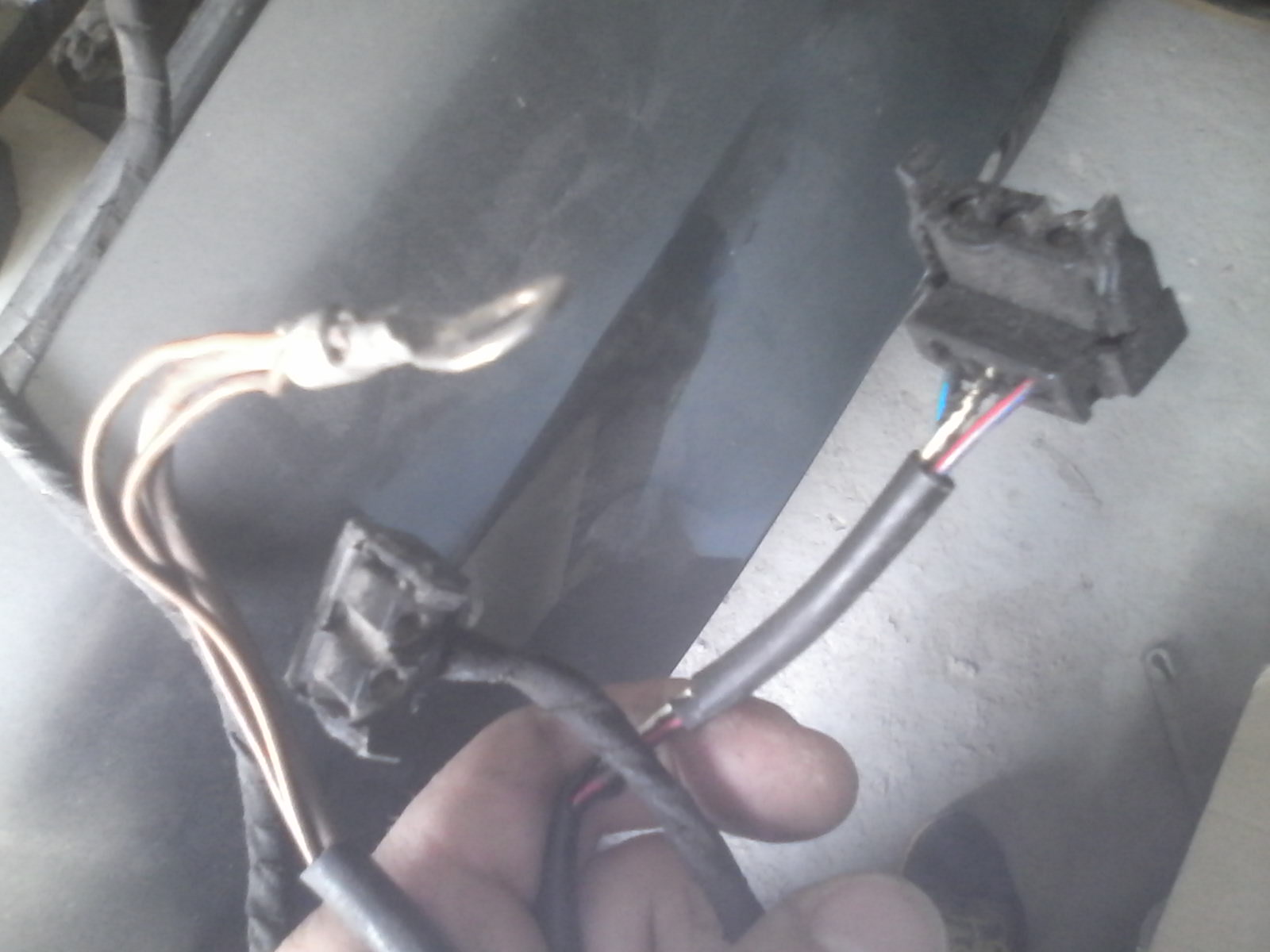

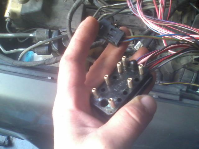

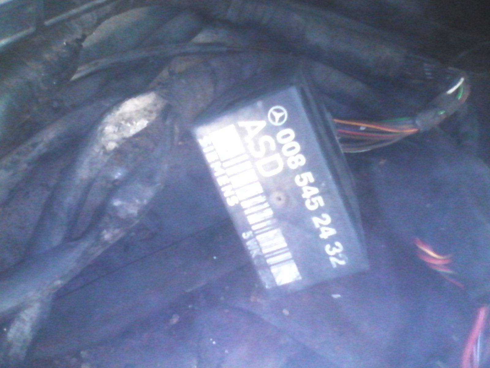

проблема стала глобально большой когда начал проложивать провода к блоку предохранителей и салон.на фото№2 и 3.вот тут начались танцы с бубном ничего не вяжется..... какие релюшки мне надо?и где их ставить? может номера у кого есть.

1 фото разъемы крепятся за блоком авс и бачком асд на арке левого крыла
2 фото хз, в монтажном блоке что то соединяется
3 фото по 7 фото от кондея провода , на компрессор 3-ая фишка, 2-ой датчик мот, синие провода с мамками на осушитель(датчик), коричневые на датчик вентилятора и 2-ая фишка питание и провод где болтик на кольцевой клемме на сопротивление
как то так)))удачи
к чему??? там вед нет нечего......
вот тут и загвоздка
как то так)))удачи
кондея нет и не будет... что с ними делать?

без кондея не заведешь - надо ставить !....

1 фото должен быть металлический кронштейн с пластиковой крышкой
с монтажным блоком сложнее)))тебе нужны схемы или авто со 104 мотором
кондей не подключай, но питание на вентиляторы нужно подключить

нуот того монтажного блока кудато шли же ети провода, может их сразу туда тыцнуть?
