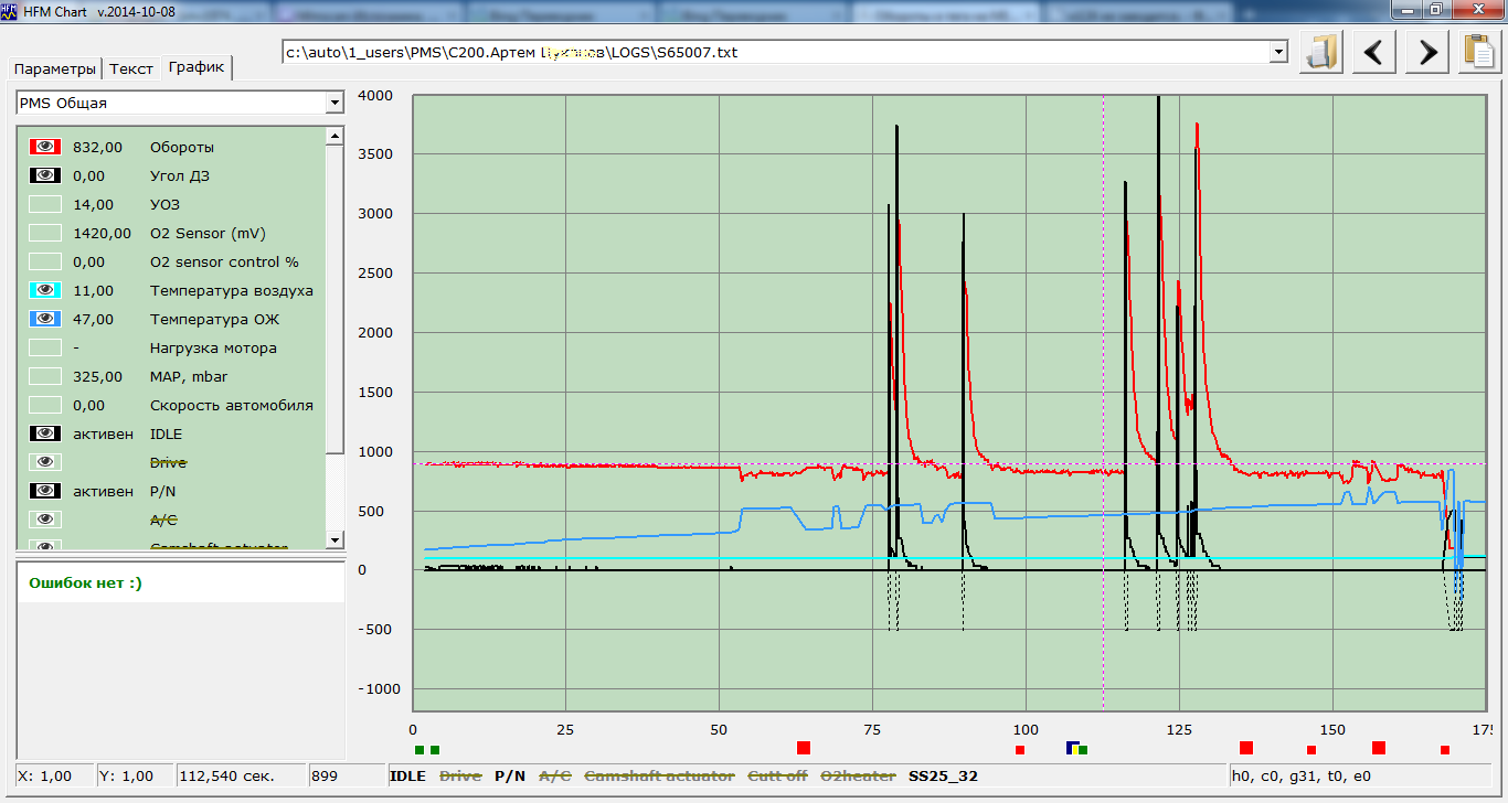

#18 ОФФЛАЙН   Misha190E
Misha190E
  • Cообщений: 13949
  • Город:Москва, ЮЗАО
    W210 был
Отправлено 10 October 2014 - 13:31
смотри, сигнал температуры гуляет как хочет, а это вряд ли датчик, скорее контакты.
потом после того как мотор заглох - нуляло вообще до -40*. при этом ошибки нет.
потом я честно говоря видео не глядел (на модеме я), но пока вижу только одно, что мотор откуда-то берет много воздлуха, т.е. на 750 он уходит при закрытом дросселе...
вот ты просто на прогретом возьми - и перекрой ладонью зев дросселя - должен глохнуть, а у тебя видимо будет работать дальше...
потом сними разъемы с ПМС - нет ли там где воды, зеленых контактов, уж как-то гуляет все хорошо, с учетом того что ты написал что отремонтил проводку...
ну и будет время - делай диагнозу нормально, пусть мотор работает минут 10 на ХХ, если у тебя там есть глюк...
и с подогревом разберись, почему-то постоянно лезет эта ошибка...
