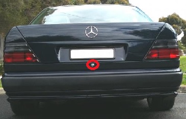

Берём два молотка вот в такую конфигурацию.
И бьём по личинке(кнопке)
После чего лично у меня багажник открылся :D

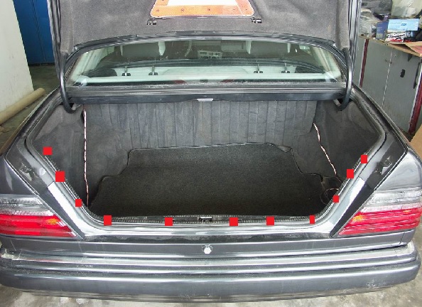

Ну а дальше снимаем обшивку замка,там всё придельно просто и понятно,около 10 клипс.
Их снимаем с помощью маленькой и тонкой отвёртки,пару болтов,вообщем дело техники.
Теперь сняв обшивку и замок,не протеряв резинку вокруг личинки замка,мы можем и заодно проверить работу ваакумника воочию ну и вообще нам нужно решить как поступить дальше.
