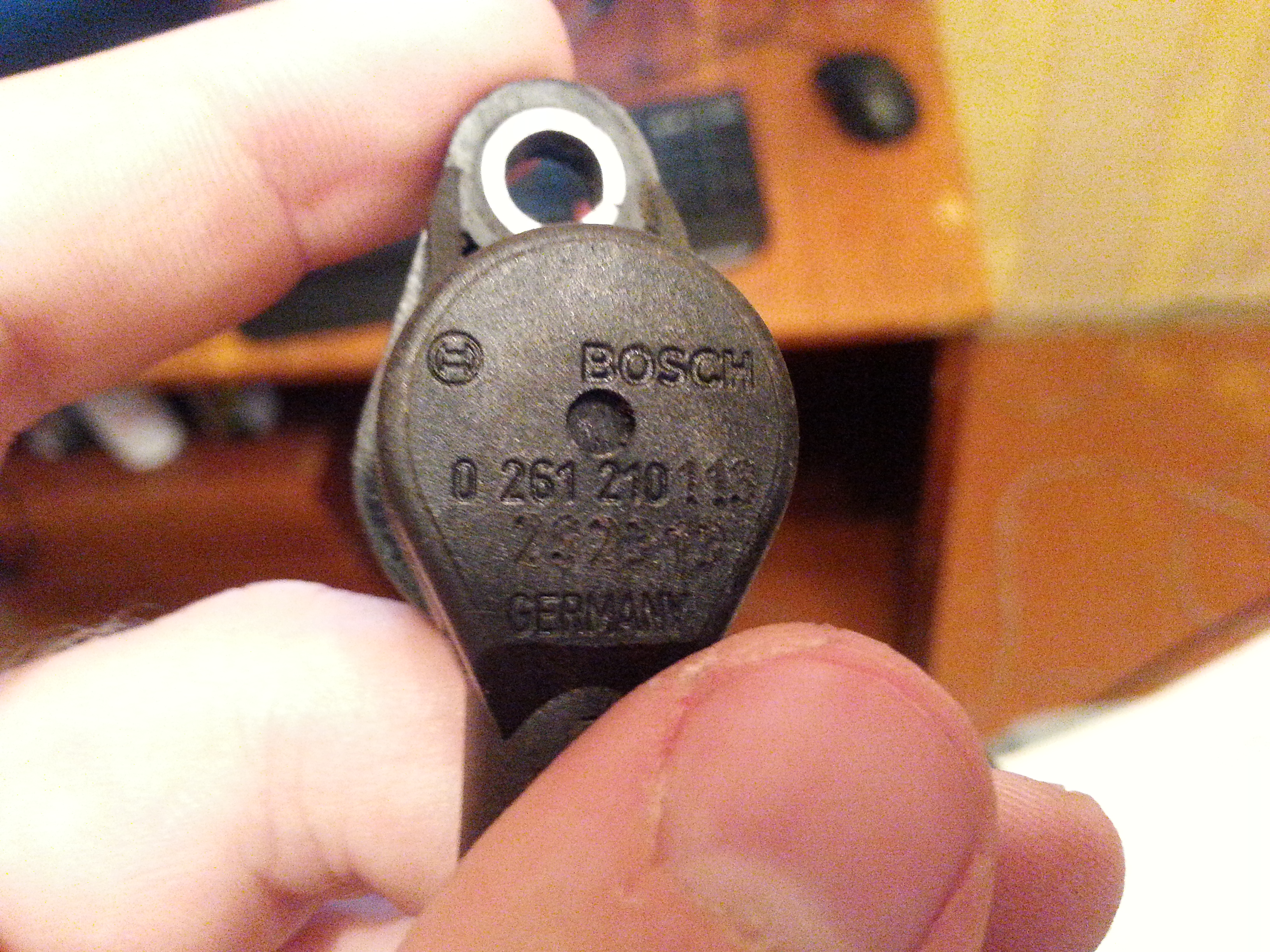

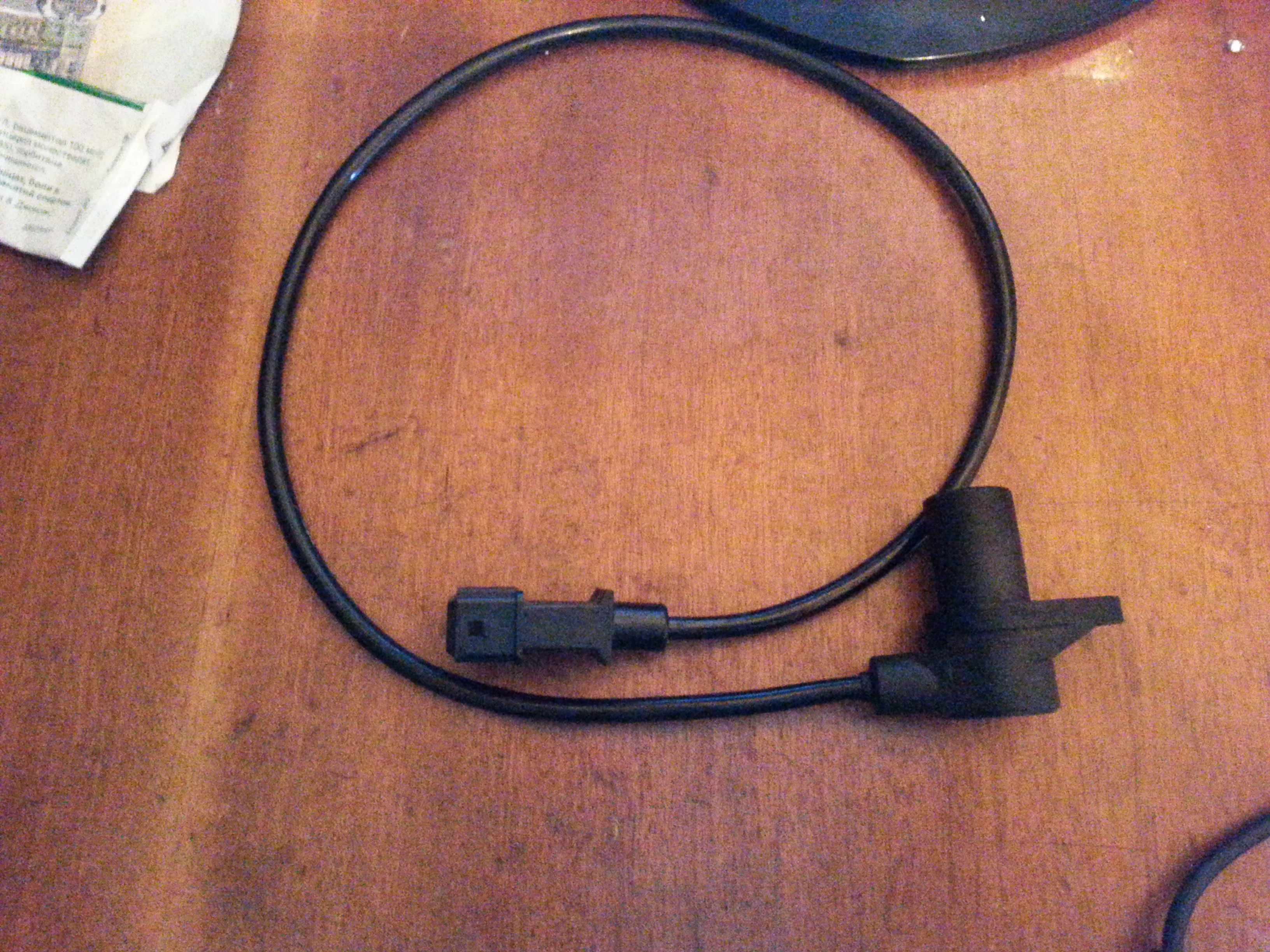

Всем доброго времени суток! Что за датчик на фото, по номеру бьется как датчик вращения коленвала, но старый хозяин говорил что это датчик АБС.

Очень похож на абс. :biggrin:

Абс же..) Тока фишка на другом конце провода смущает...

Три контакта в ней.

В абс два провода. :biggrin:

Значит все таки коленвала.

мы не ищем простых путей :mrgreen: датчик коленвала,на ABSном острый выступ для считывания импульсов с гребёнки ,а здесь ровная площадка.

Если в фишке 3-и провода - то это датчик на эффекте Холла. В качестве датчиков коленвала применяются обычные электромагнитные датчики, то же и с АБС. Возможно это датчик распредвала

Не факт. Третий провод это экранирующая оплётка.
По функционалу датчик абс ни чем не отличается от коленвального. Та же обмотка и тот же принцип работы.
Помню пару лет назад когда в дороге вылетел датчик коленвала и движок не работал, я выкрутил абс-ный и заменил им коленвальный. Домой доехал :rolleyes:

какой на нем номер?

Bosch 0 261 210 113 - датчик положения распр. вала. Используется на многих моторах разных марок.
Кроме Мерседесов.
