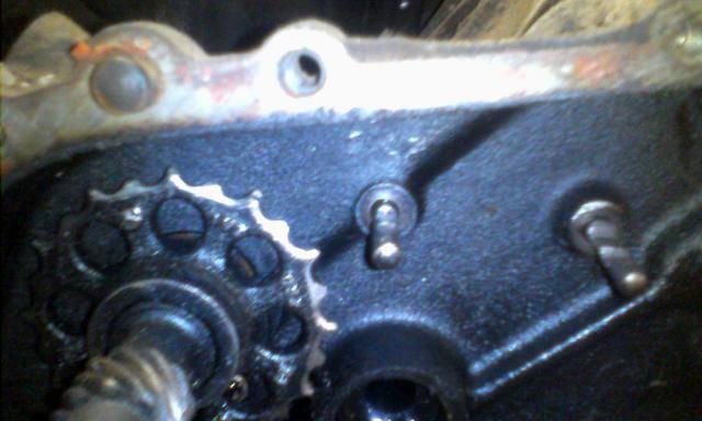

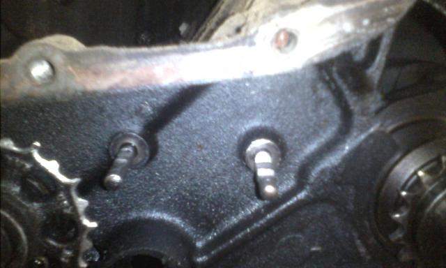

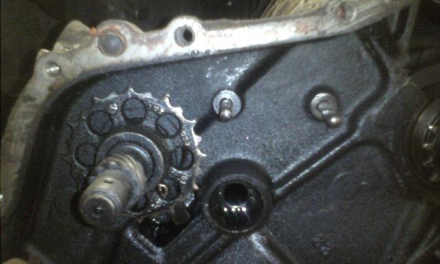

Всем привет капиталю м102 2.0 (.924 вроде) по мере разбора возник вопрос как снимаются шпильки успокоителя, или можно канавки проточенные цепью проварить?)

Снаружи в штифтах внутренняя резьба М6, вкручивается обратный молоток и выбивается. Или вкручивается шпилька, одевается головка и через шайбу закручивается гайка, шпилька со штифтом вытягивается.
ок мне сегодня в сервисе так и сказали, но как я дошел до движка ни какой резьбы с противоположной стороны не нашел, а одна из шпилек вобще выходит в моторный отсек к коленвалу куда-то, там рукой поводил ни чего не нащупал,а другая шпилька с уличной стороны но там сплошная стена без всяких отверстий(

Значит колхоз какой-то самопальный.

Стапельный зажим, на худой конец - ручные тиски и обратный молоток тебе в помощь. Штифты закажи новые.

ребят, человек спросил про штифты в блоке, на которых нижний успокоитель висит.
по теме. эти штифты из блока не вынимаются. бывало, что из-за их облома меняли блоки.
наварить можно попробовать, но аккуратно.
ЗЫ! а судя по фото, "поросёнок" точно в пропасть...

Леш, штифты эти меняются и поставляются, как запчасти N000007006132. Несколько раз заказывал и менял вышеуказанным способом.

Серёг, я даже в институт сварки, в Измайлово, однажды блок возил с такой обломанной шпилькой. наотрез отказались ремонтировать...
а то что новые поставляются. я знаю....
