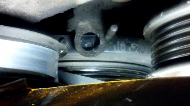

подскажите как установить метку коленвала на 104 двигателе,на крышке отлива нет,есть пластина с шпилькой под датчик коленвала с окошком и край пластины с загибом.я так понимаю что это под крепление под датчик коленвала,но его у меня нет.или это пластина от двигателя с датч.коленв.?как поставить?двиг 104 ешка хфм.DSC_0052.jpg

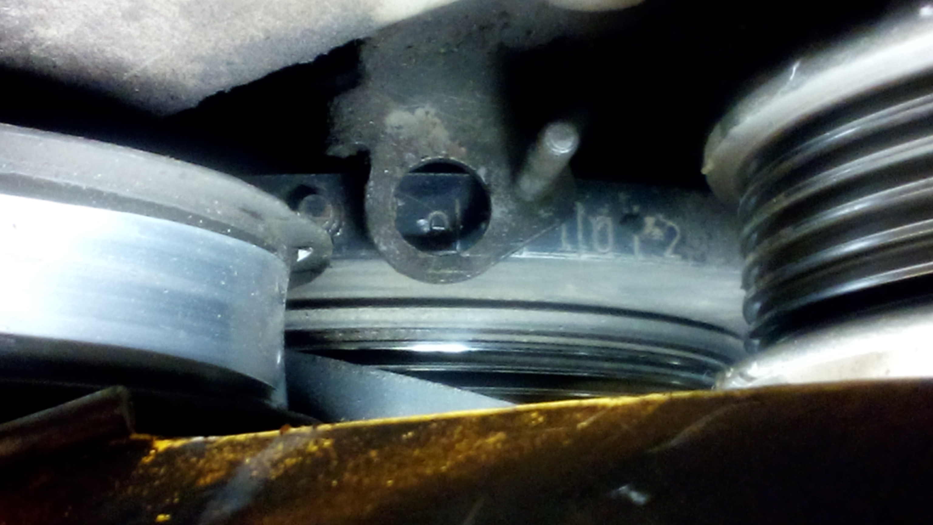

никто не знает?

С лева пластина загнута в низ.
Это и есть метка и ставится по левому краю.

ставиться от или 20 до вмт или шпинт ?????

Ставится ОТ.
