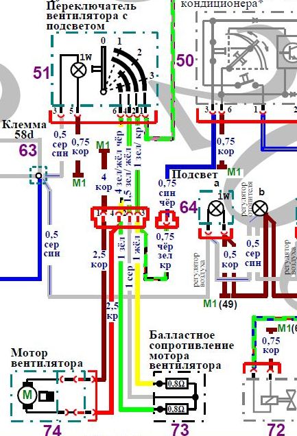

Подскажите пожалуйста где найти 4-х контактную фишку - которая проводит провода от крутилки к сопротивлениям и мотору отопителя!!!
И где искать сами резисторы?
http://www.oldmerin....h...id=2009622

снимаешь пассажирский дворник, и площадку под ним, там воздухозаборник и резисторы как раз там.

это плохо! :) - мне нужно фишку найти 4-х контактную - она по ходу где-то на печке - через неё идут провода от крутилки печки к резисторам этим и мотору печки.
Мне нужно туда подключить Вебасту - действовать надо из салона.
очень просто, подбородок, под бардачком снимаешь, и заглядываешь под топеду, видишь там мотор печки, к нему и подключен разъем. коричневый провод масса, относительно его проверяешь напряжение на остальных в трех режимах.
это уже снял, но ничё не увидел пока - придётся снимать по ходу ещё со стороны водителя и бороду, может и торпеду... Собственно и пишу всё для того, чтобы всё не снимать, а снять только то, что нужно...
Вы имеете в виду, что там будет фишка самой печки на 2 провода - коричневый и красный по 2,5 квадрата каждый? Мне нужно найти не это место, а место между крутилкой оборотов и этой 2-х контактной фишкой - судя по схемам - есть 4-х контактная фишка через которую проходит всё что касается печки, кроме питания с предохранителя - оно идёт на крутилку печки.
ничего кроме подбородка снимать не надо, провод от крутилки из жгута идет к мотору, смотри внимательнее, он под корпусом печки проходит , над центральным тоннелем
я надеюсь мы про одно и то же!?
красная фишка на 4 клемы - в центре картинки:

Отправлено 08 October 2014 - 23:38
да именно, все что ниже нее находится внутри корпуса отопителя, в том числе и резисторы в заборном сопле, и красная фишка именно на мотор подходит
Спасибо Огроменное!!! Буду тогда внимательнее туда смотреть! :beer:
