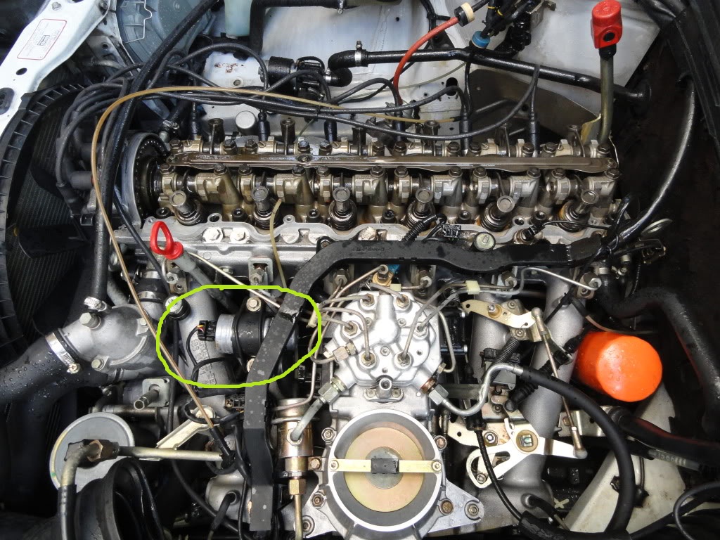

Доброго времени, вообщем пинайте меня, незнаю как оно называется), помыл тачку , ехал почуял что как бы при газе машина едет но имеет рывки назад вперед, вообщем остановился обороты начали стигать ) вышел открыл, снял воздух, постучал потыкал, встали на 1100, в итоге если стоять у левого колеса по ходу движения и смотреть на КЕ с самого лева есть небольшая бочка! на нее идёт штекер 2 контакта, я его снял обороты в норму, забыл машина когда большие обороты при включении Д как бы не захотела набирать обороты, когда снял этот штекер поехало но не очень гуд. что за банка и какие мои действия дальше? искал поисками фотки не нашел чтобы показать что за банка

эээм бочка это вы про это? DSC00162.jpg если да то это помоему называется регулятор pxx тобишь холостой ход, если в чем то не прав поправьте, потому что у самого стромб стоит) а так если после мойки то стоит проверить все соединения на предмет окисла
СПАСИБО огромное) именно эта бочка! кореефеи ну чего делать то? или уже к глобалексу ехать?мастер КЕ на Востоке Москвы не появился?

сегодня завел, поднимает на прогревочные держит секунд 5 и бросает на холостой машина крехтит но работает, прогрелась все норм обороты стабильно, пинаю по педали тормоза стрелка ни милиметра не откланяеться, включаю передачу кажется примерно 600-650 в этом диапазоне стрелка, едет вроде нормально, но есть глюк если на холостых газануть до 2000 когда падают то они на 1500 зависают секунды на три, также делает на ходу, тоесть трогаешь резко отпускаешь газ а машина на 1500 еще сек три едет. что делать? или может описываю как то не так?

Микрик хх отрабатывает? Может подвисать стал РХХ ( та банка о которой вы вели реч ) в прилепленых есть тема по проверке и регулировке КЕ, не поленитесь, почитайте, там про эту систему впрыска описано очень разжованным текстом, система вполне поддается коленочной диагностике и настроке.

как вариант, снеми его и карбклинером попшикай внутрь, какашек там много выльеться, вот только после того и смазать чем то надо... сам 4 штуки их покупал б/у все после установки работали хорошо но не долго и вот хз почему! последний тфу тфу работает!

Да, карблинером РХХ надо попробовать промыть.
А микрик пхх обязательно мультиметром проверить, как он работает. может быть он не всегда замыкается.. вот и подвисают хх
