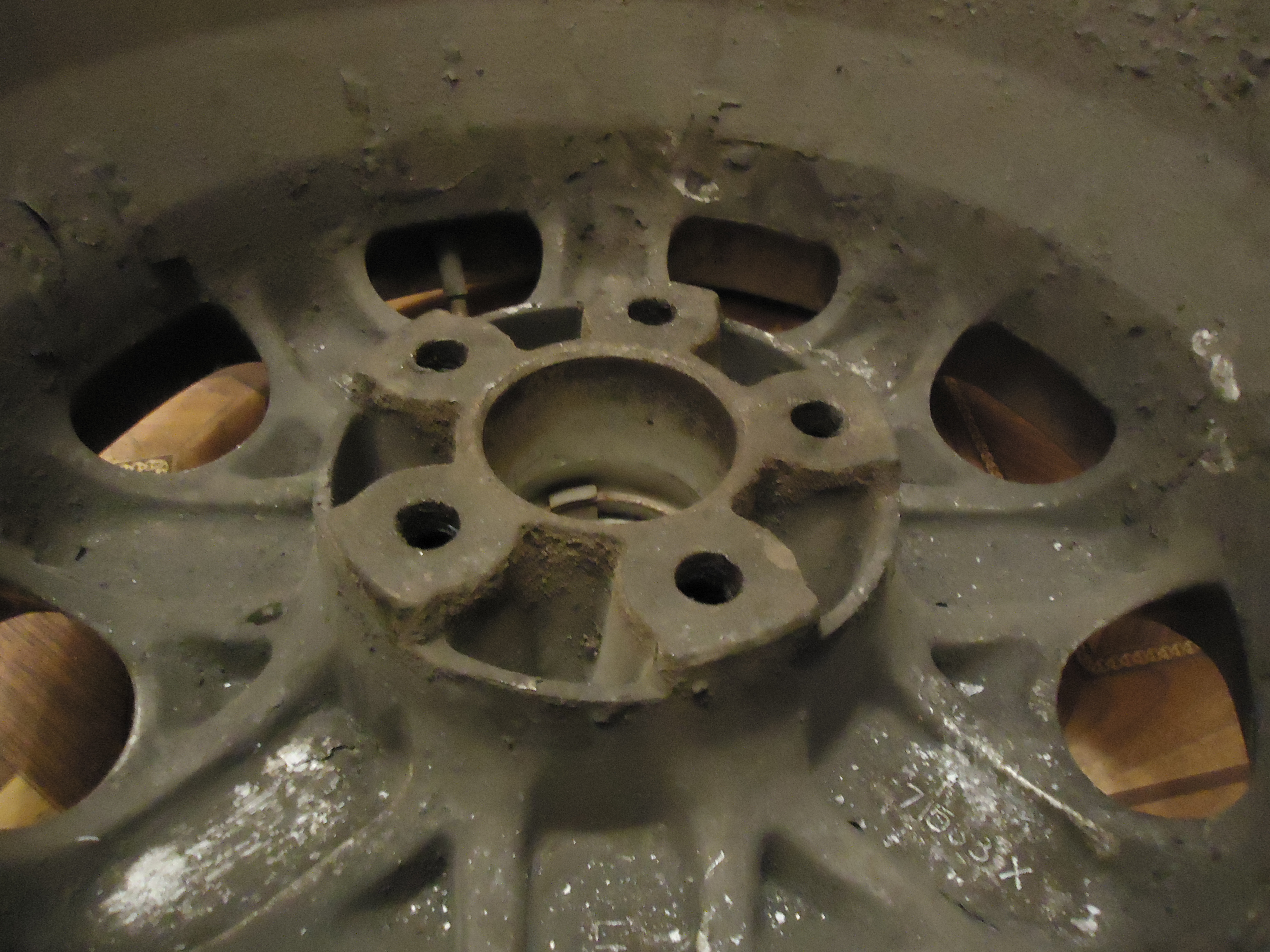

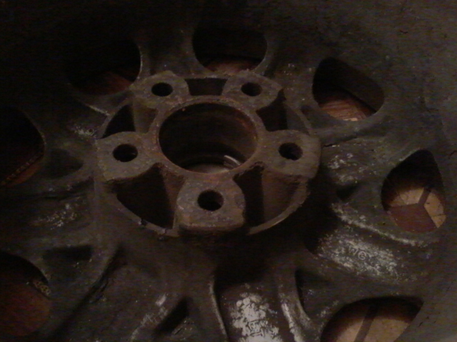

Помогите советом. Есть две пары дисков.
На одном маркировка ЕТ 41 7Jх15H2 на другом LK 112/5. ET 25.71533Х. 7Jx15H2 Можно их поставить?Одни назад другие в перед
Но они реально отличаются размером внутренней чашки по высоте.Или лучше этого не делатьDSC00348.JPG

Которые ЕТ 25 будут на 16 мм выступать относительно ЕТ 41, то бишь колея будет на 3,2 см шире.
Это критично для зимы?Если я которые шире на жопу кину
Х.З. На вкус и цвет все фломастеры разные. У меня на 190-ке зима как раз на ЕТ 25 и стоит (от 124 кстати), передние крылья расширены за счет проставок, сзади 185-я резина на 7J диск натянута, дабы арки в поворотах не терла.
