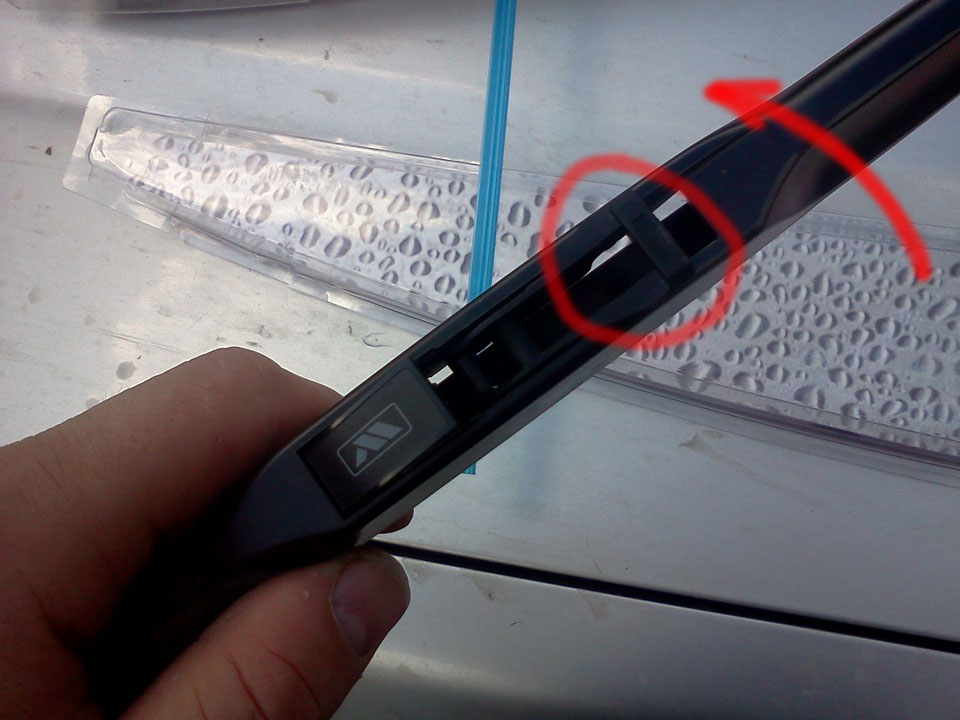

Добрый день, уважаемые форумчане!
Не так давно стал счастливым обладателем W124. Потихоньку разбираюсь. Возник вопрос, на который я так и не смог найти ответ на просторах интернета. В мурзилке тоже ничего похожего не нашел.
Как же снять эту гребаную щетку стеклоочистителя? Я так понимаю, что поводок откидывать нельзя... Одна мысль крутится на уме, снять поводок, а уж потом с него щетку сдернуть. Если не затруднит, выложите что-ли фото, как это сделать.

Все, разобрался!
На самом деле все на много проще, чем могло показаться.
Вот эту хрень просто нужно было отковырнуть. Пальцами дергал дергал, думал сломаю. А потом отверткой попробовал. Оказывается просто нужно было по больше силы приложить. А далее тупо дворник сдергиваем с поводка. В общем, ребята, я - дятел :rolleyes:
Фото в аттаче (взял на просторах интернета)...

И поводок прекрасно отщелкивается от стекла далеко, градусов на 40 точно.

Да как-то не рискнул, подумал что отломаю... :oops:

теперь учти,ч то на 124 были щетки старые и нове, у них разно смещен центр крепления.
