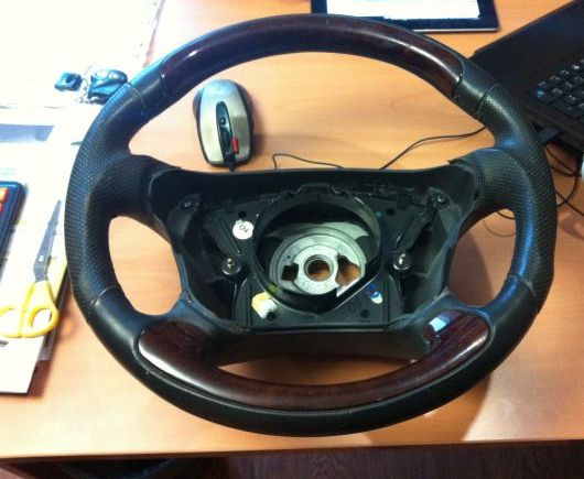

Может кто знает: руль от 210-го подходит на 124 рестаил?
MB 124/104,94 г.в.

На зубцы встанет точно, единственное нужно посмотреть, какая рулевая колонка на 124ом, т.е. контакты которые идут на гудок - бывают в виде контактных колец (на руле) или тупо провод из центра.
У меня идет провод, руль от w202 втал без проблем.
Если мультируль, конопки конечно работать не будут.

Про провод не знаю, а возможности посмотреть нет ( авто законсервировал на зиму).Поэтому и задаю вопрос здесь. Колонка нерегулируемая ( стандартный рестаил руль с подухой)
Вот такой руль от 210:
MB 124/104,94 г.в.

вот поэтому и сними сначала свой руль и посмотри, кольца там или шлейф. на 124-х. тем более в период с 93-го по 95-й года, могло быть и так и так. если шлейф - то практически любой руль со свежих машин можно всадить.
