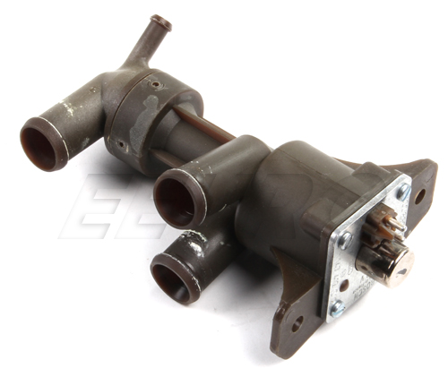

Подскажите как правильно подключить шланги от Клапана Отопителя

Нижний толстый надевается шланг от доп. электропомпы ОЖ, верхние два на радиатор печки, тонкий на обогрев бачка омывайки(в бачке кипятильник с термостатом) и лобового стекла под дворниками.
На какой машине хоть устанавливается? на 126?
Да 126)
В радиатор какой порядок?

Там по другому не поставить, если шланги родные.
Да и пофиг на автомате какой левый , а какой правый, клапан один.
Если клапан двойной , то тоже небольшая разница-разъемы местами переставить.
