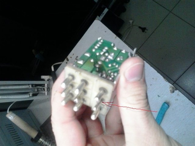

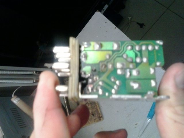

Проблема такова - с утра завел машину и во время прогрева впервые увидел что заначек ABS сразу же загорелся (до этого оно тупила на ходу и значек загорался после разгона выше 40 км/ч). Поехал и почувствовал запах гари в салоне. На пол пути к работе стал понимать что холостые обороты поднялись как в аварийном режиме.Доехав я глушить машину а она детонирует и не глохнет - приборка горит очень тускло.Задушил мотор нажатием на тормоз на передаче.Приборка продолжила гореть - выдернул горячее реле перегрузки и все потухло.

Оплавился тоненький выход. Куда он идет и что могло произойти???

Мистика - реле пропаял, восстановил дорожку! Проверил проводку на посадочном месте!Все работает! Буду ждать повторной ситуации... :bangheat:
