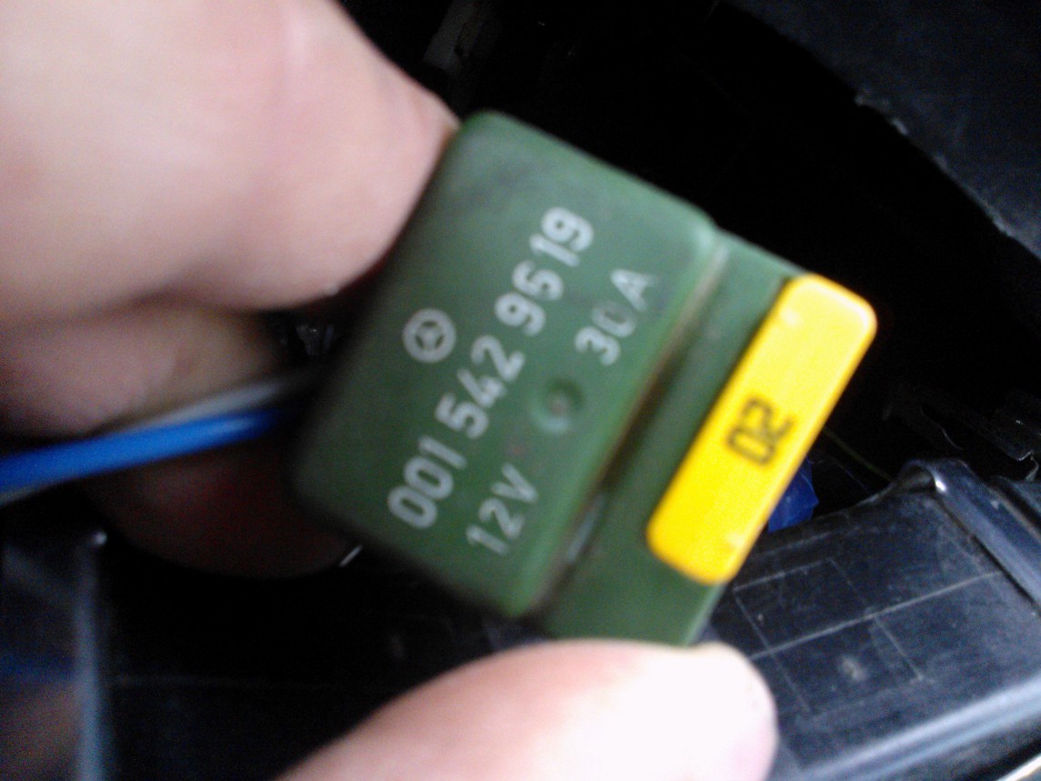

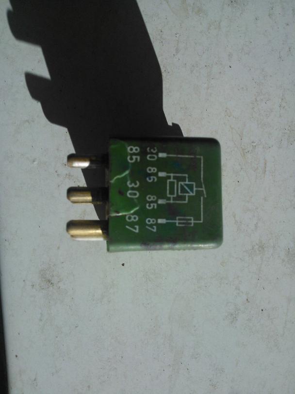

Доброго времени суток, подскажите пожалуйста какие контакты надо соединить на реле бензонасоса.
М 111 2,2 реле зеленное четырез контактное.

30 и 87.

30 и 87.
Спасибо попробую.
