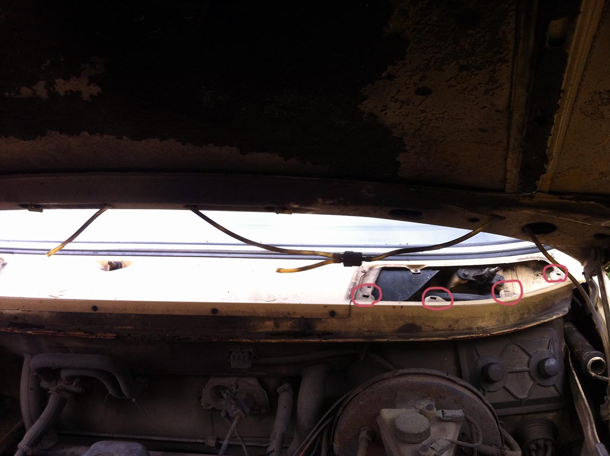

Уважаемы мерсолюбители.
прошу подсказать код квадратных клипс которые крепят накладки рядом с дворниками. Они штырькового типа.
Что-то не удалось найти в EXIST.

Номер не знаю. Но эти клипсы одинаковые, как у хромированных, так и у чёрных воздухозаборников. Т.е. в обоих вариантах клипсы чёрные.
Да, все верно, они черные. Сломал одну когда снимал.
A 123 990 01 92
A 123 990 04 92
Может пригодится кому. Хороший человек с штерн классика подсказал.
