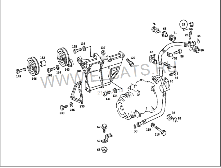

№143 это что?

на ремень кондиционера не идет натяжной ролик...
Ключом на 17 ослабь болт ножки ролика и ролик упадет вниз. Сам ролик трогать не надо.
Натягиваешь 22 ключом у корня ролика и тянешь болт на 17.
Это самый "быстрый" из ремней на 117 мторе!!!
