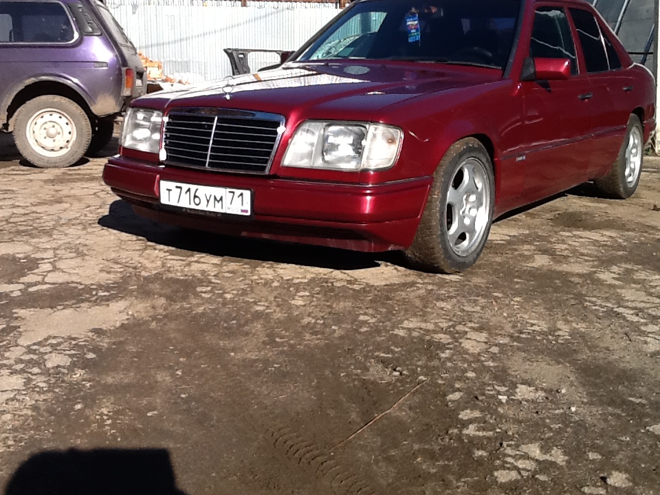

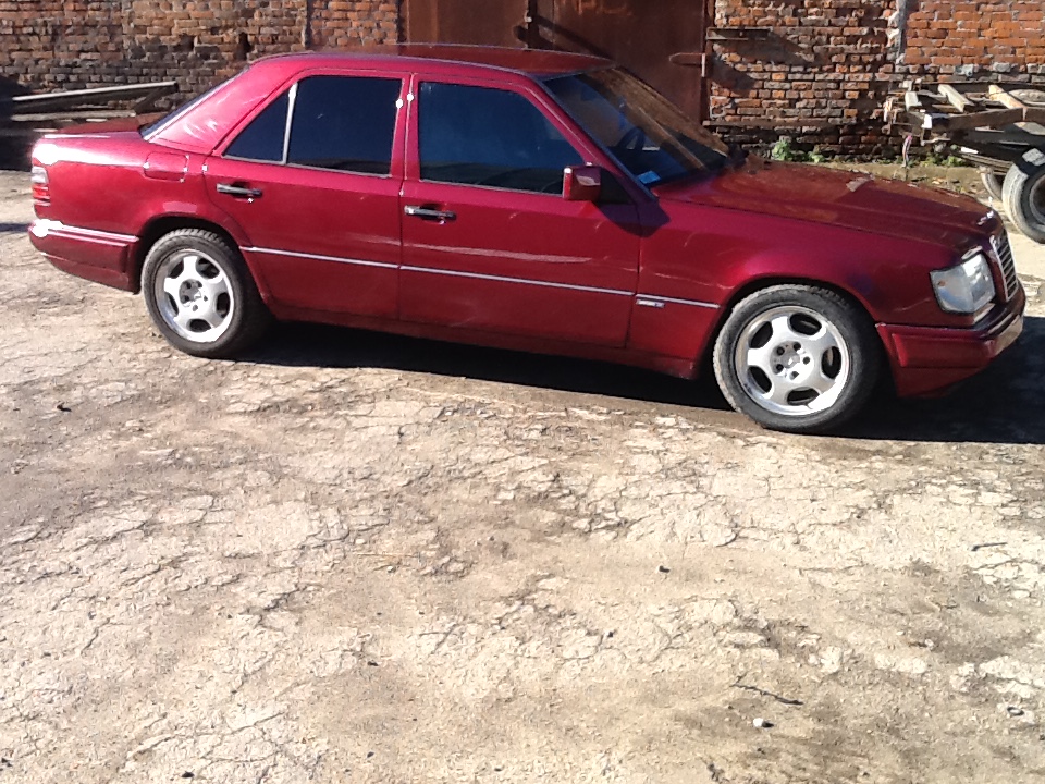

Господа приветствую!
Столкнулся тут с проблемой помогите решить)
w124 E320 SportLine
wdb124032c060098
Слишком уж низкая у него передняя подвеска, летом вроде нормально ездил, а зимой чувствую бампер оставлю на снегу), помогите дельным советом как его поднять хотябы см на 3 лучше на 5, или может поставить пружины от обычного 124-го, подскажите, что надо там менять будет кроме пружин)?
Заранее благодарю

Посмотри какие у тебя проставки стоят на передних пружинах,там на них есть такие пупырышки из резины отлиты,если там их 1-2,то попробуй этими проставками поднять,возьми поставь с большим числом пупырей

по вину действительно пробивается спорт-подвеска. но вопрос в том что от неё осталось...
включает она в себя сайленты в рычагах повышенной жёсткости, жёсткие и короткие пружины. короткоходные аморты, более жёсткие стабилизаторы и рулевой редуктор с укороченным передаточным числом.
что бы поднять машину, надо будет поменять все четыре пружины и все четыре аморта.
Да вроде на месте все) ездит не чавкает) только низкая очень стала летом на 205х55 норм ездила сейчас поставил 215х55/16 местами задевает) может пружины тупо от времени просели), и если заказывать амморы+пружины может стоит обычные заказать)? или спортлайновские так и оставить)?

на спорте она сильно не поднимется. а если обычные заказывать, то вкруг, все четыре аморта и все четыре пружины...
Благодарю)!!! Т.е. тупо от 320 -го)?
тебе по вину предложится несколько вариантов. выбери стандарт, считай баллы и всё...
