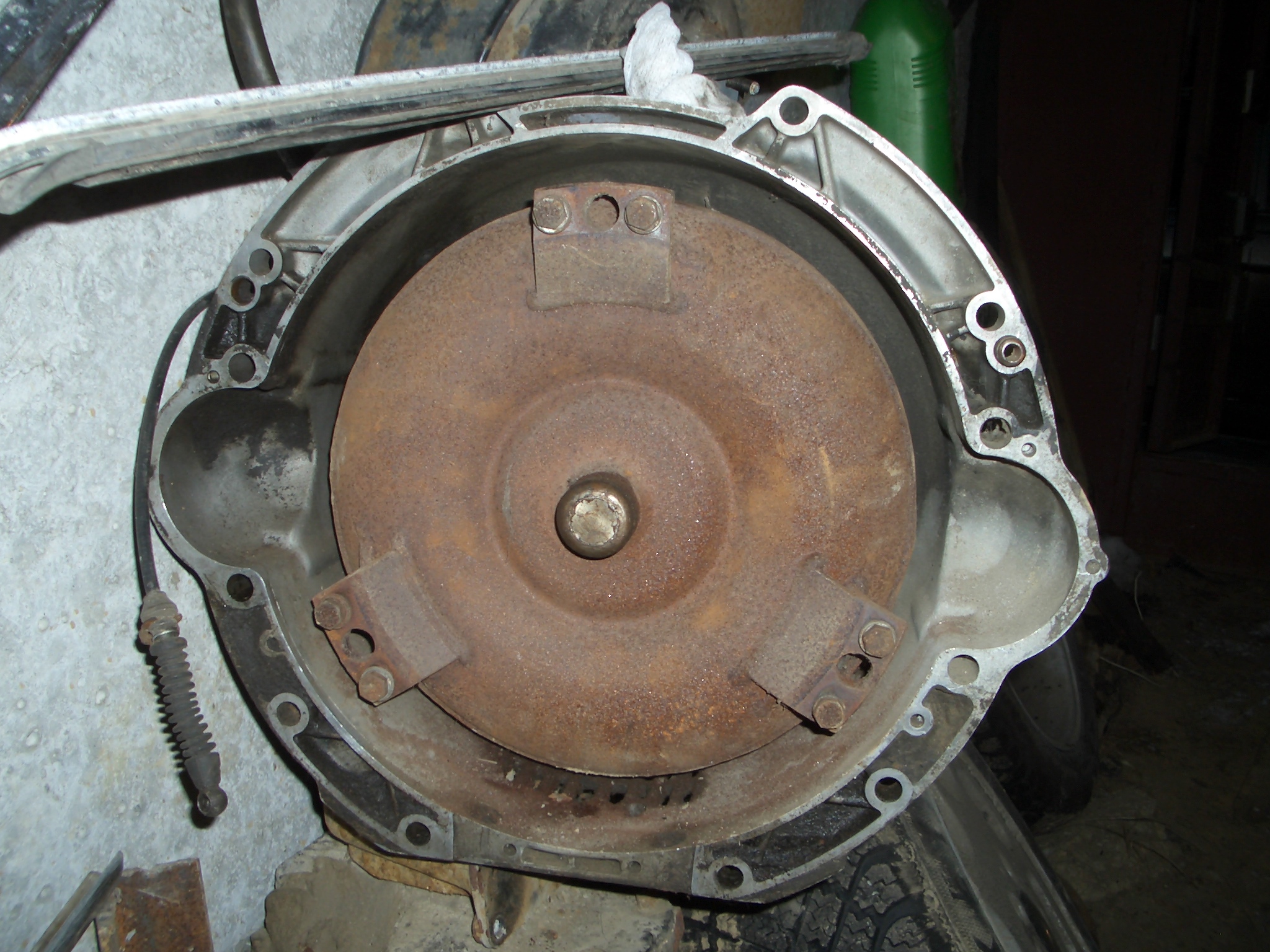

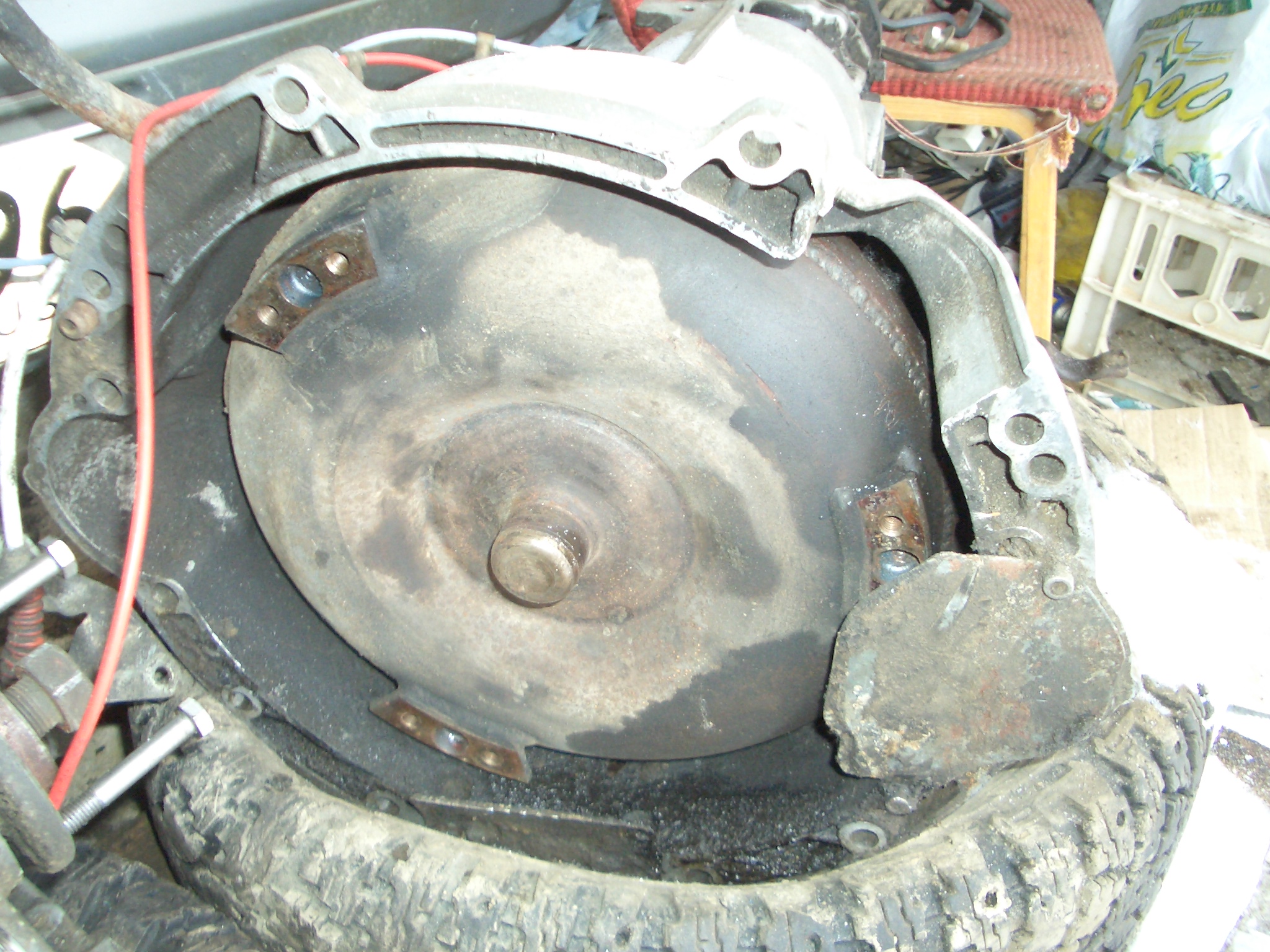

Вот бублик 3,8 дорестайл:
А вот бублик 5,0 рестайл:
Обратите внимание на крепления к планшайбе, диаметр которой на обоих коробках одинаковый... Ну и по зазорам между бубликом и колоколом АКПП видно разницу в диаметре...

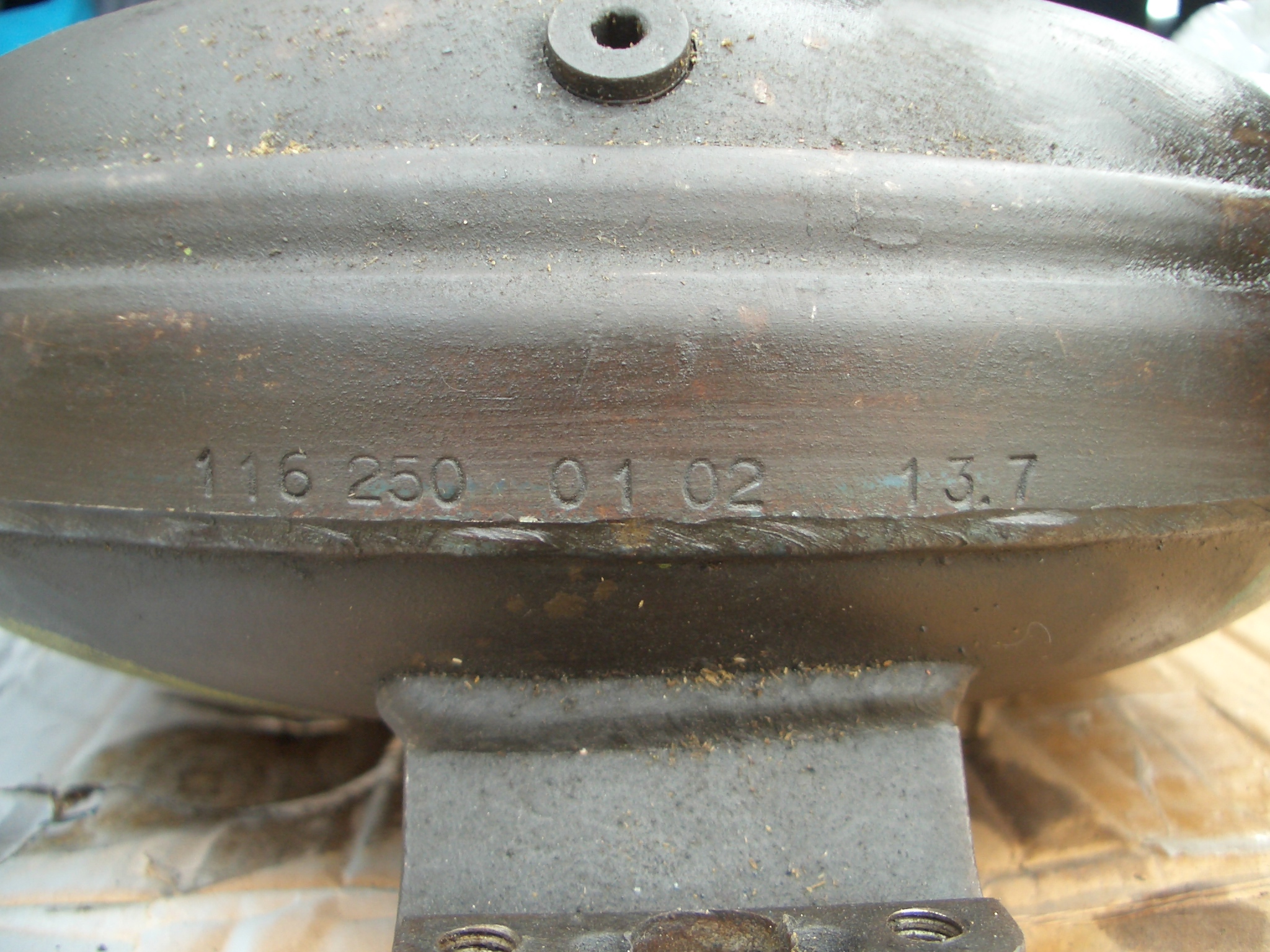

Основная разница в ГТ это коэффициент передачи, или как-там его правильно.. он выбит на бублике после номера. Вот для наглядности:
