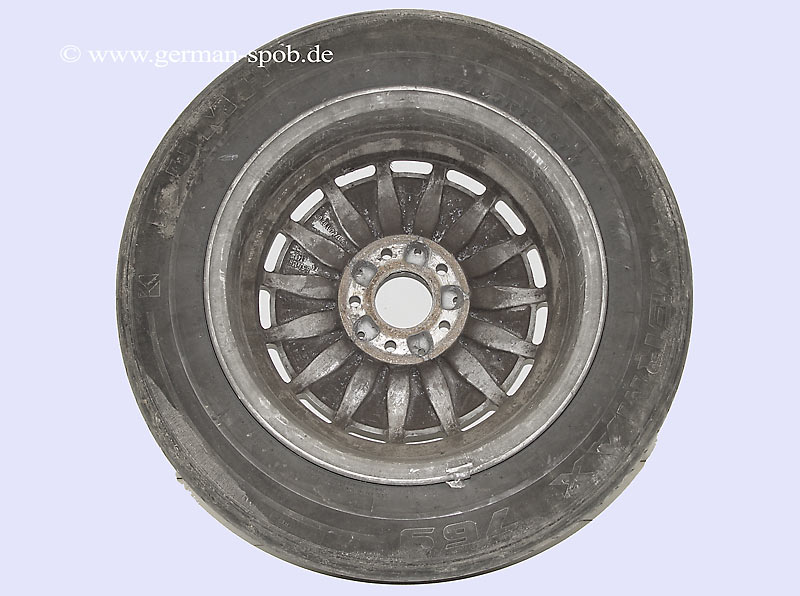

из оригинальных:
т.н. "мельберны" от моделей 300-24 с параметрами 7x15 ET41 (A1244010902):
либо такие же, но с параметрами 6.5х15 ЕТ48 (B66470019)
главное, чтобы внутренняя часть диска была гладкая, как на фото выше, а не ребристая, как тут.
также т.н. "ромашки" от 300-24, 320, 400. параметры 6.5x15 ET44, 7x15 ET41
