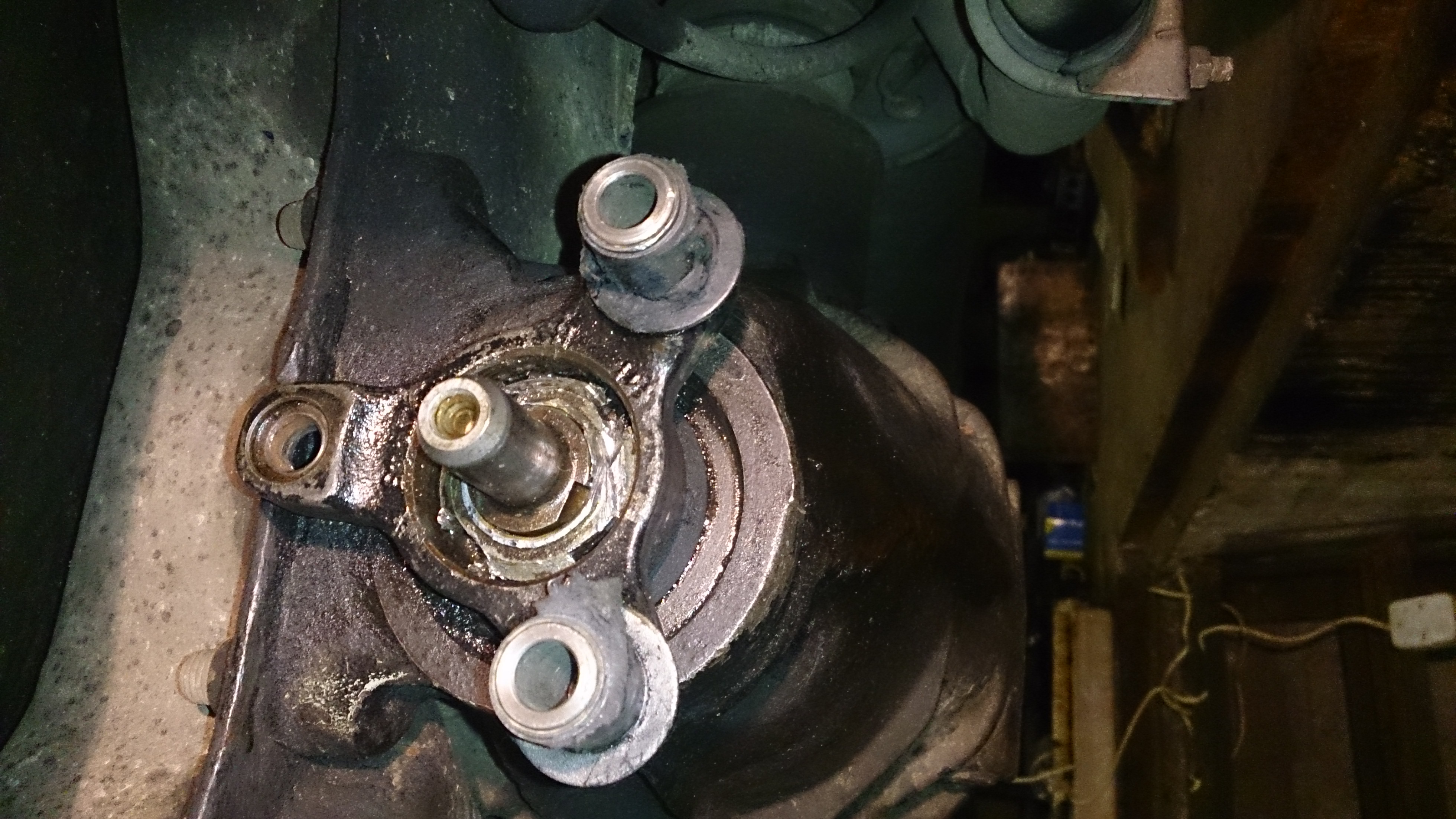

Решил поменять муфты кардана, подвесной и сальник редуктора на мерсе 1978 г.в., седан, 2.0 дизель (615 двиг). Все сняли, но когда открутили заднюю муфту, там оказалась какая-то гайка, которая держит концевик и чтоб добраться до сальника, ее надо было снять. Начали снимать зубилом и молотком - запороли эту гайку. И что теперь делать? Кто подскажет, можно ли ее купить отдельно где-нить, кроме разборки?DSC_0208.JPG DSC_0209_1_.JPG
Вот вы садо-мазы, так разворотить всё... не пробовали сначала запастись нужным инструментом, потом приступать к работе?
Гайку можно попробовать заказать..., а чтоб открутить старую, надо искать или изготавливать спец-ключ или головку.. Запорите вхлам резьбу на валу и редуктор нафиг искать будите...

А это не та гайка, которая преднатяг подшипников держит?)

Да в том то и дело, что х-й его знает, что она там держит или натягивает, я то не специалист в ремонте, вот отдал машину специалисту, а сейчас самому приходится разбираться что да как по фоткам и по интернету по сайтам... Спец, который мне меняет вообще сказал, что будет ее раскалывать, а потом даст мне остатки чтоб я по образцу нашел такую же гайку. Блин, че делать не знаю. Знаю что в редукторе есть и подшипники, да и гайка сидит же на резбе тоже, говорю ему - а ты не поломаешь еще что-нить, че та я очкую, а он говорит, мол, да успоко-о-о-йся, я сто раз так делал (цитата из Нашей Раши). Трындец, блин, лучшеб на сервис поехал... Чувствую, на этом ремонте я ни хера не сэкономлю а попаду по полной. Так как же все таки ее снять-то???

Откручивать! надо было изначально... теперь если вся резьба изломана, то даже не знаю как оно пойдёт.. Сначала отгибаются края гайки, которые были забиты и удерживали гайку от самовольного откручивания..
Не знаю почему стоит такая гайка, обычно на хвостовике попадались гайки под 12-гранник на 30мм, тоже приходится брать накидной ключ и стачивать его, чтоб он пролазил и нормально цеплял эту гайку...

Гаек валом во всех магазинах A 123 353 00 72 или febi 08730, максимум под заказ на день. Долбя так по гайке 70 процентов, что запороли распорную втулку между подшипниками и редуктор загудит.
Новые гайки уже идут под многогранную головку на 30. Только заводские корончатые.
Может есть мысли как эти края отогнуть?
Бл--ха муха, думал, ну максимум за 3-4 часа все поменяют. В общем, не было заботы, купила баба порося... Поеду по магазам с номерами искать гайку... Главное, чтоб внутри ничего дополнительного не ушатали
Благодарю за номерок, поскачу искать... Может есть мысли как всетаки. А если трубу, мне тут подсказали приварить к гайке и таким образом открутить? Как думаете, получится? Или может уже у кого есть опыт???

вопрос от ремонтника, В КАКУЮ СТОРОНУ ОТКРУЧИВАЕТСЯ ЭТА злополучная гайка???????? Может он долбает ее не в ту сторону???? По часовой стрелке или против часовой если смотреть на гайку как на фотках???? Еще у меня интересуются в какую сторону крутится кордан??? Помогите, пжлста!!!!

Ключ надо было нормальный выточить и не мучаться. Можно и трубу приварить, если подлезешь.

Да я согласен с этим. Но, как говорится, поздно пить боржоми, когда почки отказали. Сейчас делать-то что? И вот звонит мне, просит узнать в какую сторону гайку откручивать и в какую сторону вертится кордан, может знаете?

Гайка обычная. Кардан, куда едешь, туда и вертится.
Мастер твой хреновый. По тому, куда были загнуты края гайки, легко можно понять - отвинчивание в какую сторону они предотвращают. В данном случае треугольные выемки стопорят гайку от вращения против часовой.
Что делать?
Вариант 1. Аккуратно высверлить гайку на широкой части почти рядом с пазом, стараясь не запороть резьбу. Удар по ней зубилом приведёт к тому, что она лопнет. Затем постукивая по вращению аккуратно её отвернуть. Идти будет трудно, потому что всё заржавело. Лучше вымочить преобразователем резьбу, лить прямо в трещину.
После замены сальника заменить гайку 12-тиграной. Головку нужно высокую. Так как распорная втулка с годами ослабла. А преднатяг хоть какой нужен, затягиваем гайку сдавливая остатки втулки, до такого состояния, когда безмен привязанный к проушине при трогании не превысит 1 кг. Так будет и не плохо и не хорошо.
Вариант 2. После снятия сальника можно увидеть внешний подшипник ведущего вала. Сидит не очень плотно. Если суметь его выдернуть, то под ним находится распорная втулка, которую нужно либо менять, либо обстучать для увеличении её толщины на 0,8 мм. После чего собирать все обратно и затягивать обратно с усилием, чтобы усилие на проворот хвостовика для старых подшипников не превысило 1,5 кг.
Для тебя актуален способ 1. По правильному нужно разбирать редуктор.
Главное затягивать по чуть-чуть. Проверяя безменом. Редуктор не загудит. Подшипники получат больший натяг чем до разбора, но всё-таки не по норме.
На старых редукторах, которые не вскрывали, усилие на проворот находится на уровне 0,5 кг. На новых подшипниках ставится 3 кг.
Что делать?
Вариант 1. Аккуратно высверлить гайку на широкой части почти рядом с пазом, стараясь не запороть резьбу. Удар по ней зубилом приведёт к том, что она лопнет. Затем постукивая по вращению аккуратно её отвернуть. Идти будет трудно, потому что всё заржавело. Лучше вымочить преобразователем резьбу, лить прямо в трещину.
Большое спасибо за подробный ответ. Сам то я ни х-я из описанного не понял, но распечатаю сейчас и поеду к мастеру, пусть читает и думает как делать. Просто я себе вообще с трудом представляю этот процесс.

Уважаемый kit123! Подскажите, если не трудно, вот в таком вопросике. Мне сказали, что в таких случаях, как у меня, на сервисах обычно разогревают гайки и потом откручивают. Так вот, можно ли это сделать в моем случае? Если можно, то чем греть? Не загорится ли что-нибудь или не расплавится ли? :shock: А то мне спалят на хрен всю машину, плакать придется. И закапывать кого-нибудь потом
