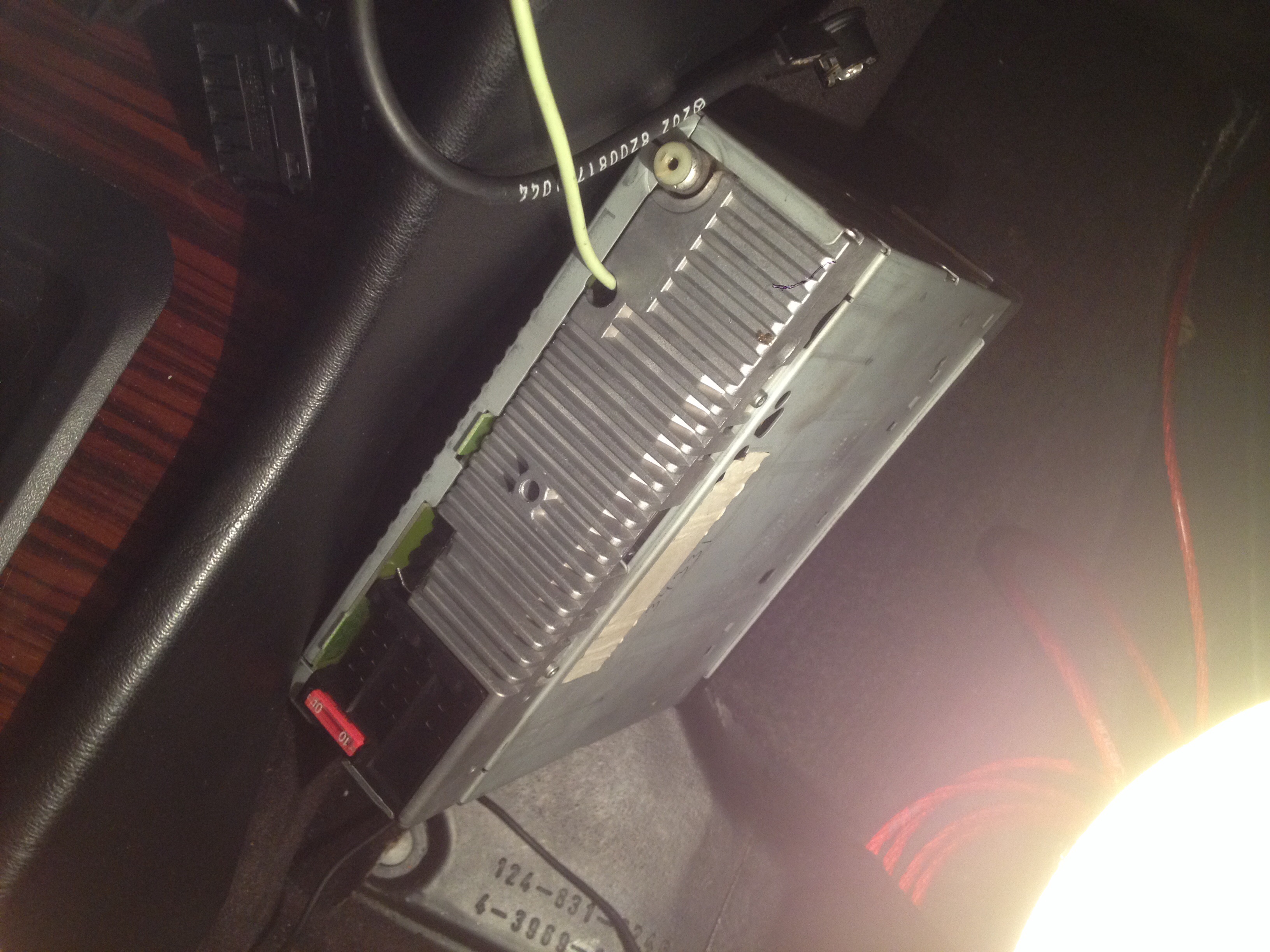

Добрый вечер. Подскажите пожалуйста, может кто сталкивался. Есть магнитола оригинальная бекер, меровская, купил усилок, музыку и тп. Все в штатные места. Вопрос не в этом. Интересно вот что: как магнитолу со старыми разъемами (где куча проводов) состыковать с усилителем. Везде пишут только про "тюльпаны", а на старых их нема. Бывают переходники или нужно как-то скручивать провода?:)

Да,спасибо, я видел эти распиновки. Вот и хочу узнать, что из этого следует. Значит, я должен скрестить провода передних колонок левые и прав с соответвующими проводами-тюльпанами, которые уже другим концом к усилителю?
так 100 процентов делать нельзя!!!!!!!!!!

Ищите на разъеме беккера линейные выхода. С усилителя мощности самой балалайки ничего кроме динамиков подключать не нужно. Сами микросхемы работают в мостовом включении, пожгете свой бекер и этим все закончится.

Есть у меня проводка к магнитоле с преобразователем сигнала для усилителя.новая.преобразователь на 2rca.
Отдам за пиво.
Надеюсь, в усилителе имеются входы высокого уровня, через них - проще всего. :)
