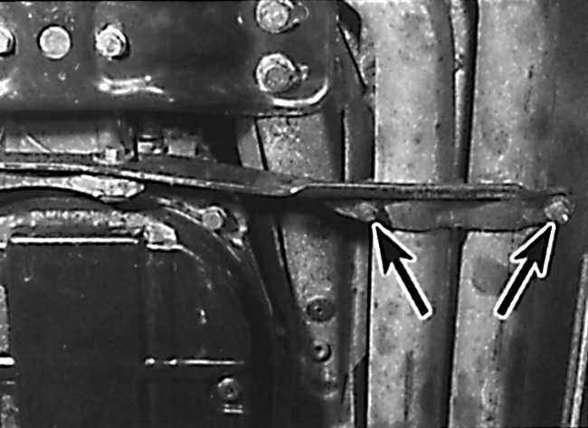

Добрый день Уважаемые Мерсоводы!
Совсем недавно появилось какое то металлическое дребезжание, заехав на яму обнаружил следующее: от АКПП в сторону выхлопной трубы идет какой то кронштейн, и судя по всему должен скобой крепиться к трубе, но скобы не было, откуда и появилось дребезжание. Прикупив скобу в автомагазине все прикрутил и заодно подтянул крепление этого кронштейна на коробке.Хотелось бы уточнить назначение данного кронштейна и нужен ли он вообще??? :confused: :confused: :confused:

Доп крепление выхлопа, на последних версиях упразднили.
Назначение очевидно. Не коробку же за трубу держать. :D Раз стоит с завода - значит, нужен.
То есть его можно снять????
Я так понял особого функционала у него нет, тем более что труба у меня одна, а не две как на рисунке.
Теперь я понял чем постоянно по бордюрам цеплялся))))))) :redface:
Он создан ради того, чтобы снять нагрузку с Коллекторов ДВс. А сняв его, то можешь лишиться одного из уха монтажного на коллекторе, особенно если трубой упрешся во что-то и причом в легкую.
ЗЫ: Мерседес не создан для того, чтобы лазить по бордюрам, в частности 201-й кузов.
Спасибо за ответ))) Я ж не специально лазю по бордюрам, иногда запарковаться приходиться.
Можно снять, ничем серьезным это не грозит, этот кронштейн скорее придерживает, чем несет какую-то нагрузку, ни разу при его демонтаже положение выхлопа не менялось. И если так сильно упереться трубой бордюр, что оторвет ухо на коллекторе, то эта железка уж точно не поможет.

странно. что упразднили. помимо нагрузки она сделана проитв вибрачии, тк таким образом выхлоп начинается от задней точки крепления акпп, а не до передних опор мотора.
Скорее она сделана только для гашения вибрации, я думаю все видели резиновые втулки в месте крепления к коробке и конечно же резина не может нести какой-либо нагрузки.
