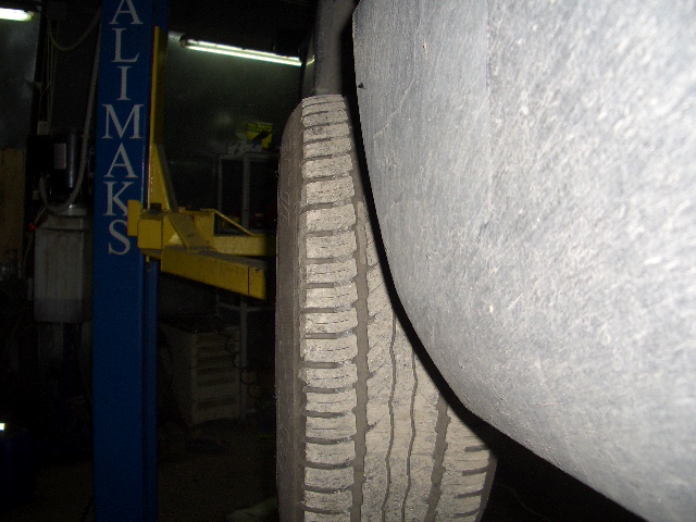

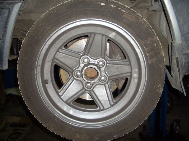

приехал 124 авто с чудными колёсьями...
вот с такими

вот это вылет, наверное за мойку тонну денег в год выходит.

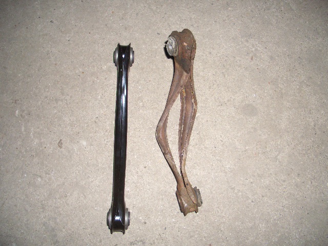

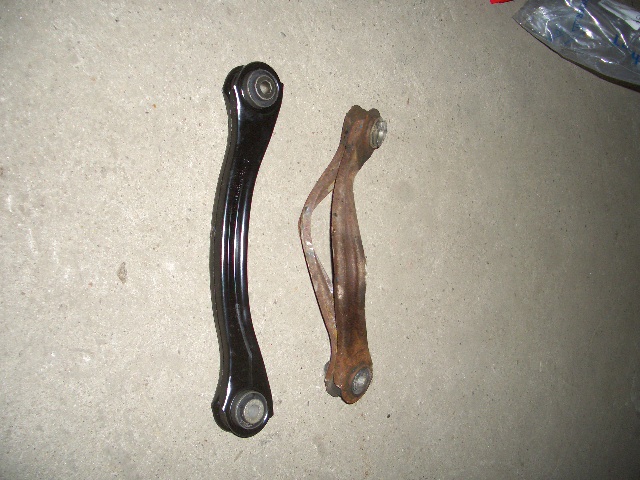

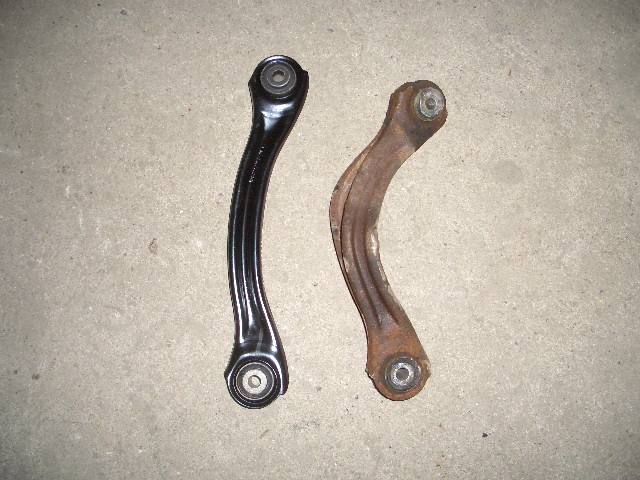

заднее колесо сложилось домиком, сняли, разобрали...
внешний пыльник шруса в клочья, стабилизатор погнут, кромки арок протерты, брызговик протерт до металла...
ну, а рычаг ниже...

жесть...... новые проварить местами надо ) +500 руб

У меня проставки 10 мм. Но колесо вровень с крылом. Можа все-таки убрать?

тут не столько дело в колёсах, больше рычаг сгнил, потому что фуфел какой то..

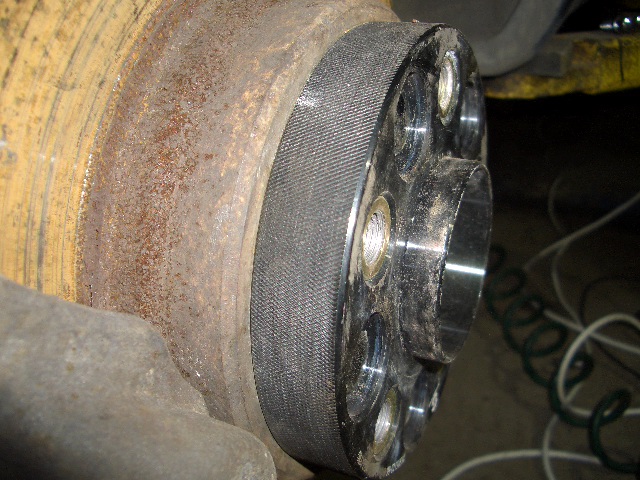

Я вот одного не пойму... Вылет явно не его! Так ещё и проставки мм30... Зачем?.. :wacko:
иначе цепляет за суппорта,
на вопрос зачем? был ответ - колеса попались по нормальной цене и понравились...

Интересно, чем? Раз и так ЕТ не совпадает... Не продаёт колесья-то? :rolleyes:

Это 3.14здец, товарищи!))) больше 20мм проставки ставить нельзя вроде как. здесь же на форуме кто то говорил
