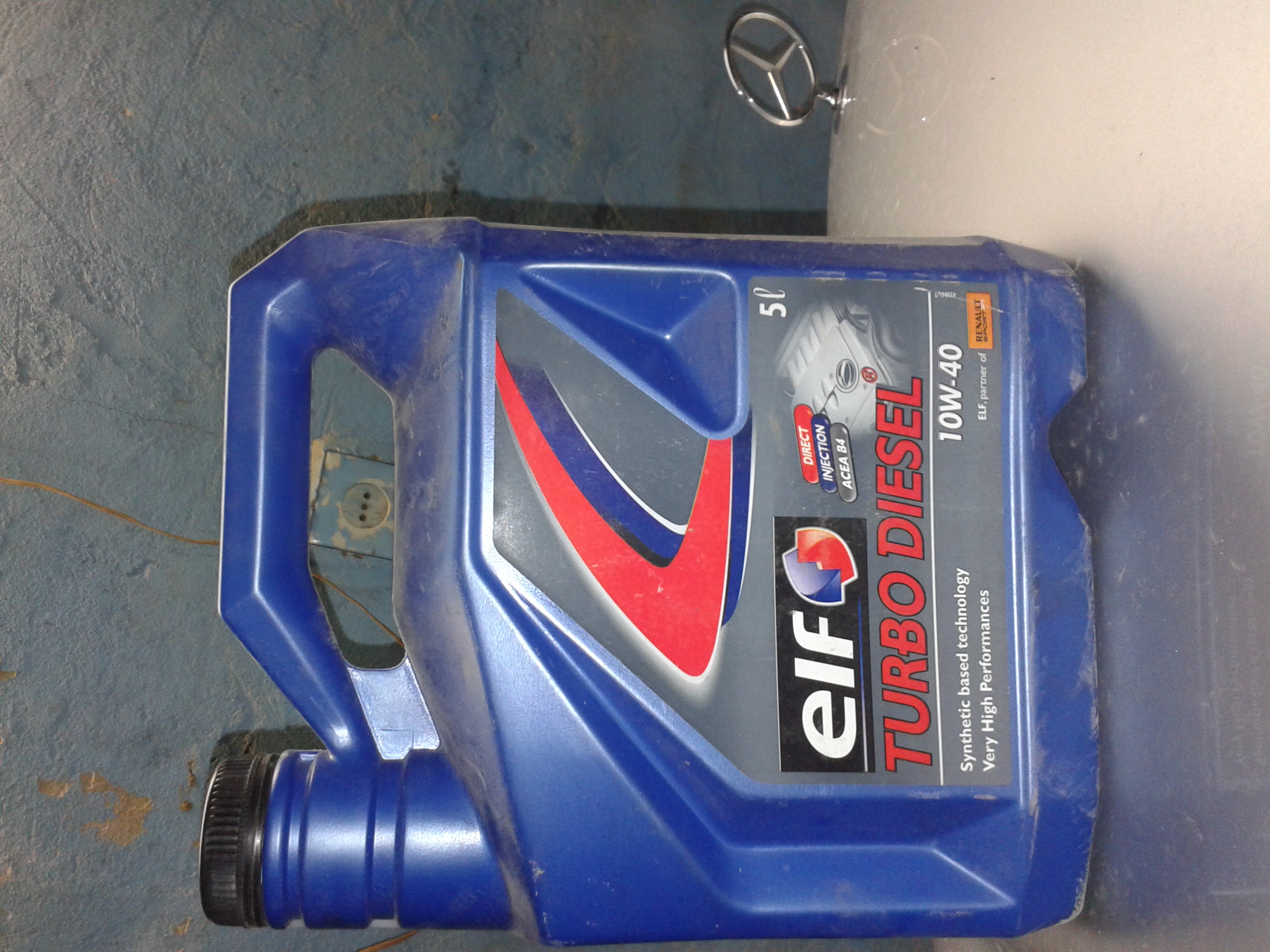

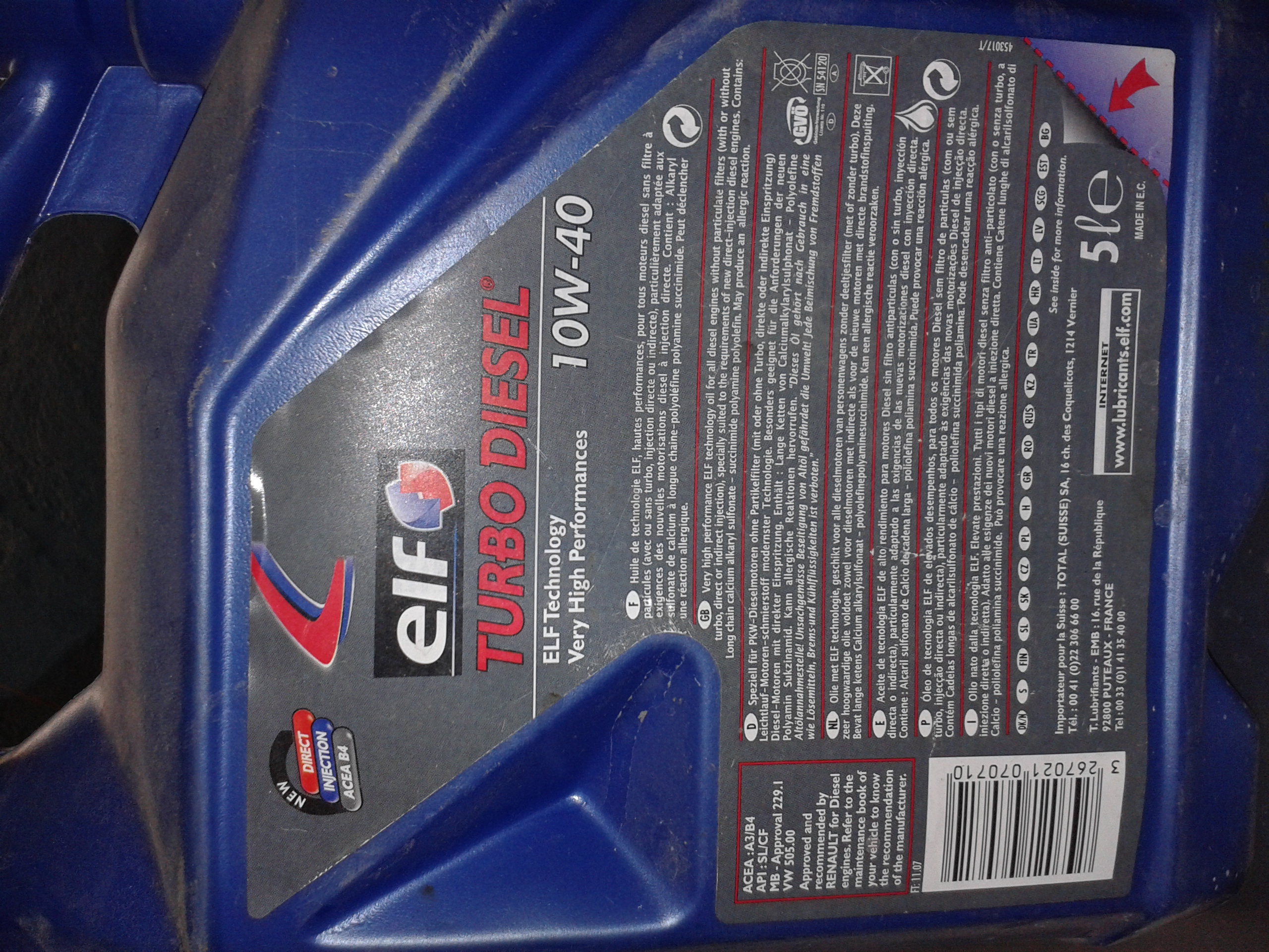

В данный момент заливаю Elf Turbodiesel с допуском MB-Aproval 229.1 , правда незнаю правильный ли это допуск к моему мотору или же нет так как на одном сайте http://www.autolub.i...ki/mb_car.shtml написано что масло с этим допуском "включает требования к маслам для бензиновых и дизельных двигателей легковых автомобилей, выпущенных до сентября 1999 года, предназначенных для бензиновых двигателей серии BR 100 и дизельных двигателей серии BR 600;
- базовые требования - АСЕА А2 или А3 плюс В2 или В3;
- вязкости SAE XW-30 и SAE 0W-40 для АСЕА А3 плюс В3;"
я вот непойму что означают эти буквы "BR"?! может OM? и мой двигатель ведь к к серии 600 относится верно?
а вот эта инфа с другого сайта http://avtomaslo.inf...-benz/index.php меня запутала, так ак тут написано что этот допуск для движков с 99го и для моторов сидиай соответственно...:
"ДОПУСК MB 229.1
MB 229.1
Моторные масла для легковых автомобилей с дизельными и бензиновыми моторами, выпущенными с 1998-го по 2002-й год. Требования несколько повышены в сравнении с требованиями стандартов ACEA A3, а также B3.
Автомасла, одобренные по допуску МВ 229.1 не рекомендуется применять в двигателях МВ после 2002 года выпуска, а именно: бензиновых M271, M275, M28, а также дизельных OM646, OM647 и OM648."

Это масло по допуску для бензиновых моторов.
Для дизелей допуск 229.11,229.31,229.51.
Лучше лить хотя бы с допуском 229.31.
чего чего??? а вы видели я две фото этого моторного масла прикрепил? там ведь написано Elf turbodiesel и на сайте мерседеса тоже написано это масло к этому допуску. вот ссылка http://bevo.mercedes...mp;suchbegriff=

На канистре ани могут написать что угодно но допуск указанный на канистре только для бензиновых моторов.
Про номера допусков для дизелей я писал выше.
Допуска 229.11 не существует. Допуски 229.31 и 229.51 - Low SPAsh масла для дизелей с сажевым фильтром (появились в середине 2002), смысла их лить в старые дизеля никакого нет.
