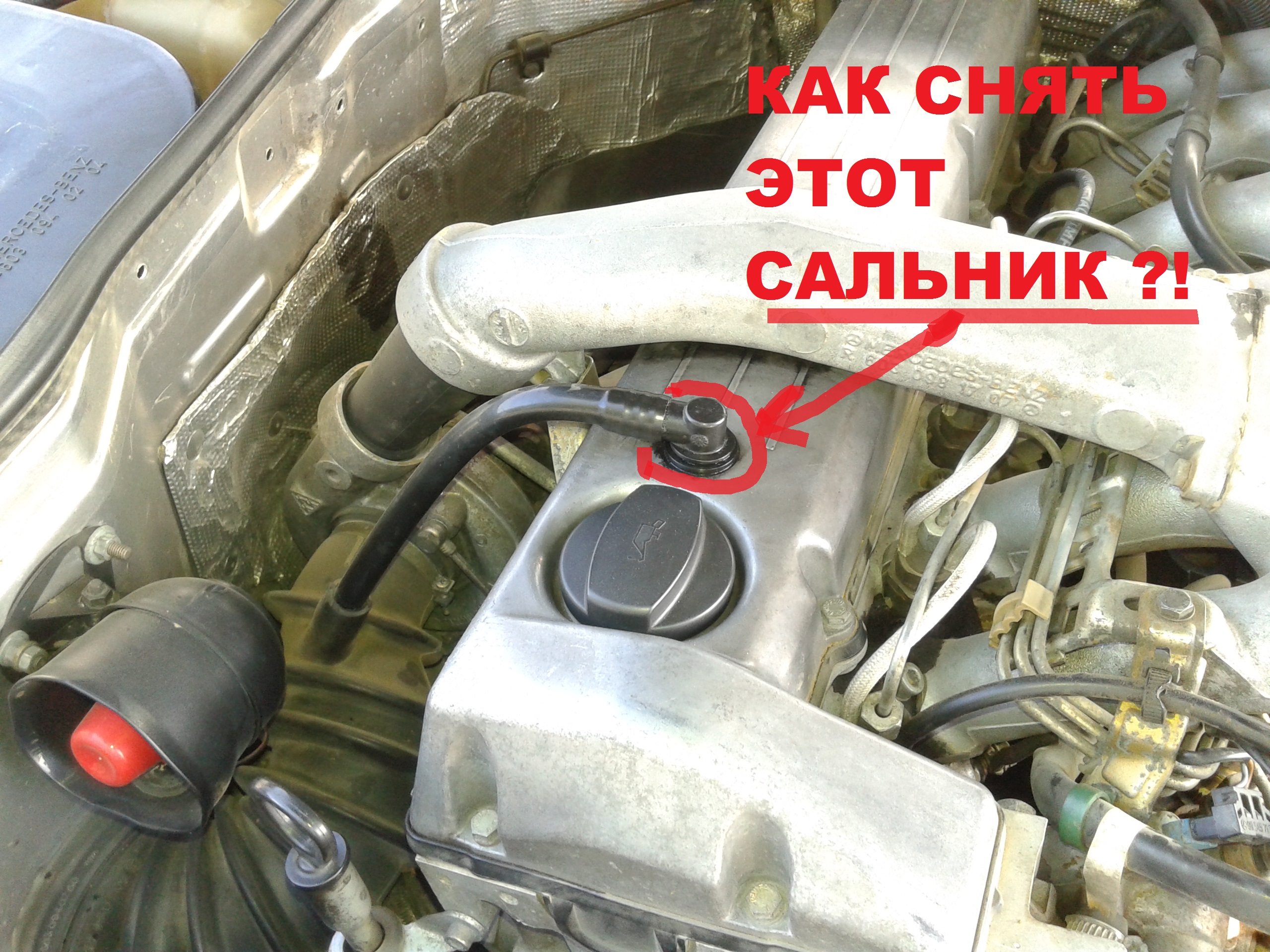

Масло периодически сочит, вот хотел поменять сальник но незнаю как разобрать вытащить его чтобы несломать..
Только тянуть вверх. Главное чтоб не градуса на излом. Я себе сломал (((( Клей "секунда, суперфиксации" помог. Уплотнитель новый установлен, все равно потеет. Причина была не в уплотнителе а скорее всего требуется чистка системы вентиляции картерных газов.

двумя широкими плоскими отвертками подцепляешь и вверх вынимаешь,новую прокладку лучше на герметик хороший поставь.
посмотри у тебя этот шланг не прокручивает на этом уголке,у меня так было думал из под прокладки потеет, а оказалось этот шланг не плотно сидел- на герметик поставил все прошло
А как ее чистить? Тоже потеет, хотя все по оригиналу ставил

Отправлено 26 October 2014 - 09:11
Пока не знаю . Это все у меня впереди....
Я буду делать так , сниму клапанную крышку , все разберу , промою , продую, и назад соберу. Трубки скорее всего как и посоветовали на герметик. Новые покупать неохота, эти ещё целые, а соединения можно уплотнить герметиком .
Только что мысля пришла , а если термоусадочной трубкой соединения обжать? Должно быть нормуль
трубки лучше менять, копейки стоят и ничего не сопливит, совпливит там где в клапанную входит.
Немного непонел. Не градуса на излом что означает? Тоесть вверх тянуть строго вертикально и в стороны не расшатывая типо?
А герметик какой нужен? У меня есть черный американский вроде уксусом воняет. Такой можно? И можно ли непокупая новый сальник на старый герметиком замазать или лучше купить? Кстати вот недавно менял свечи и снимал впускной коллектор так вот увидел что на впускных клапах есть кокс масляный нужно ли его убрать? И как это можно сделать?

все эти уксусные герметики обычно для авто малопригодны
лучше возьми простой казанский герметик он во много раз лучше и дешевле этой американской уксусной хероты
друг а у нас такой не продается... по интернету можно наверное купить думаю или похожий поискать
