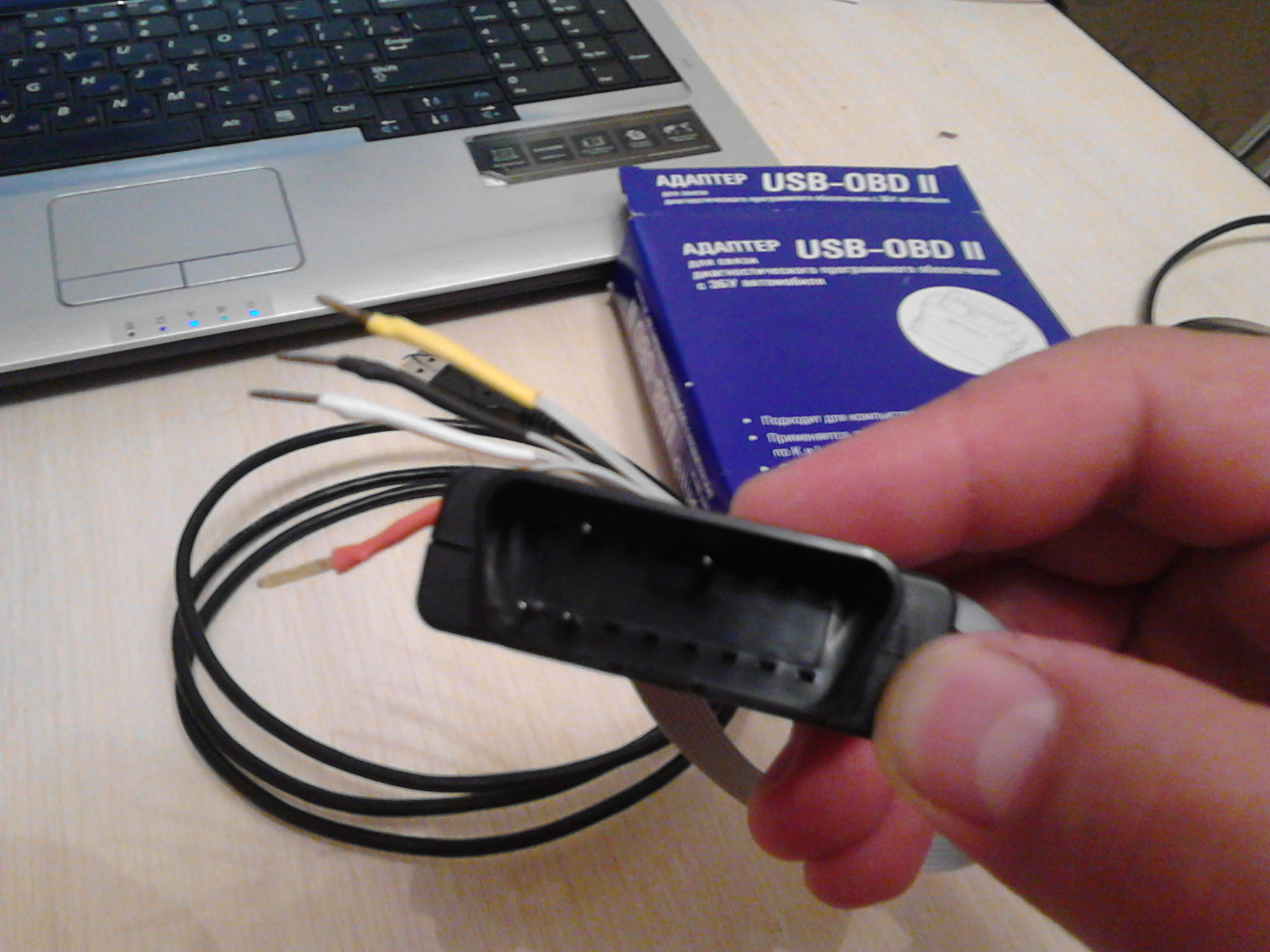

здравствуйте, хочу сам продиагностировать свой мерс. купил адаптер USB-OBD II теперь как им пользоваться, объясните пошагово пожалуйста

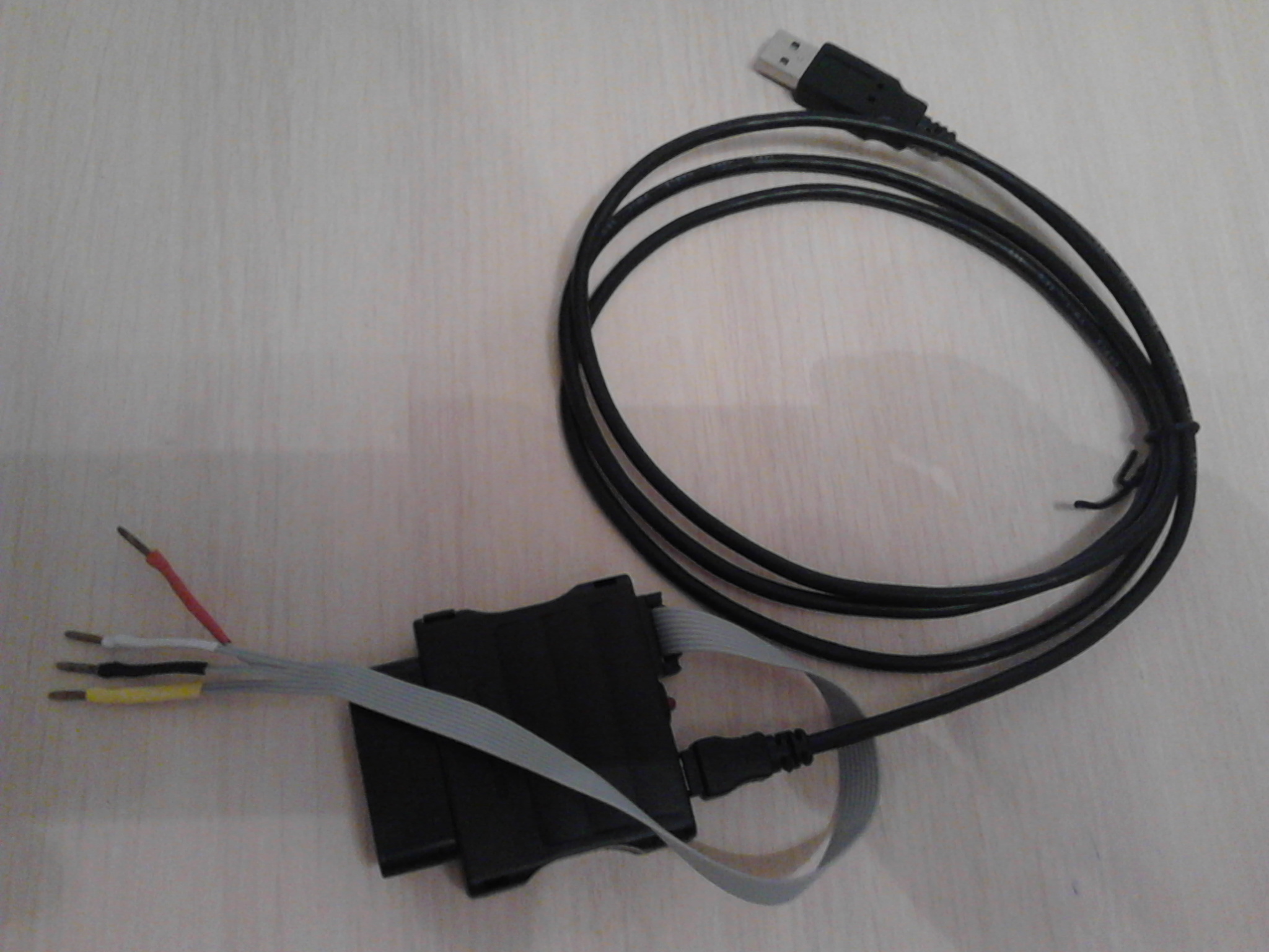

читал я, не пойму про эти 4 провода, их концы меньше чем разъемы пинов в колодке.

вот эти разъемы

ну это разве проблема - возьмите кембрик, воткните в колодку мерса во все 3 пина, а между кембриком и корпусом пина хорошо втыкаеются эти тонкие контакты.... белый тут к-линия.

в инструкции к адаптеру читаете какой цвет провода обозначает плюс, минус и к-линию, а дальше суете эти провода в колодку мерса так как написано у меня, т.е. массу в 1, плюс в 16, к-линию в 8. и вперед.
скорее всего это будут в описании провода -
минус - черный
плбс - красный
клиния - белый.

у меня в колодке на пин1 нет провода пин пустой, может в другом пине находится. если че знаете подскажите

фото колодки?
массу и плюс мона кинуть на аккумулятор, а к-линию в 8...
