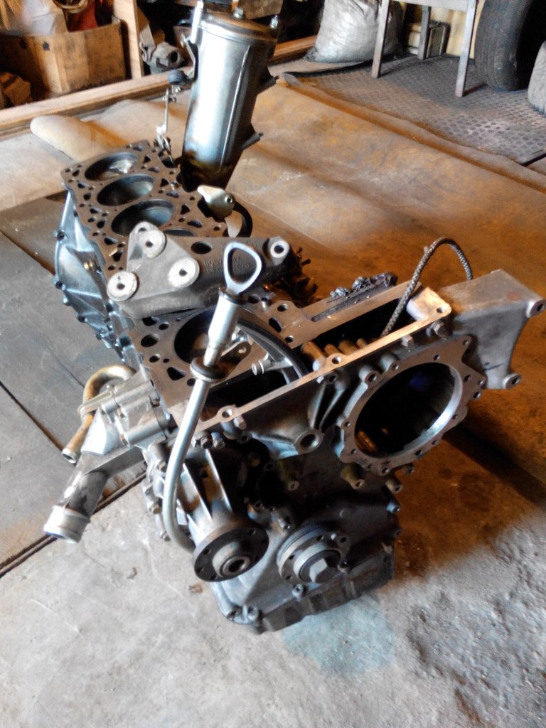

Пришло время ремонтировать свой мотор на W124, сам агрегат 603.912. Слабая компрессия, масло подгоняет. И тут у товарища в гараже мы нашли блок 603 мотора. На блоке нашел номер:603 011 08 01.И с другой стороны:603 015 00 01. Мне интересно смогу ли я этот блок поставить вместо своего. На своем блоке сегодня нашел вот такой номер: 603 014 01 02. Подойдет он или нет. Если он 3.5 то возможно ли то что я накрою его головой от своего? Как настроить насос для 3.5 или только менять?
Фото найденного блока прилагаю.

Номер мотора у тебя заварен (между фильтром и тнвд).

А как тогда узнать, без номера, смогу ли я его себе вместо 602.912 вкинуть, не меняя голову, насос

Померяй цилиндр. Если будет 89 мм - значиццо мотор точно 603.970 (3,5 turbo), если 87 - значиццо 603.960 или 603.912.
Скинь поддон и посмотри на поршни, наличие форсунок для смазки. Если поршни хищной формы и имеются форсунки - значиццо 603.960. Заодно скинь крышки подшипников, зацени вкладыши и коленвал. Потом посчитай и подумай - может ну его нафик...
Голову переставить можно, но останется вопрос коллекторов, турбины, ТНВД. ТНВД атмо и турбо отличаются задней частью. ТНВД 3л и 3,5л принципиально не отличаются вообще, цикловая подачи по плунжерам отличается несильно (разница насколько помню 4 кубика - 49 и 53 соответственно) - с ним можно не заморачиваться.
