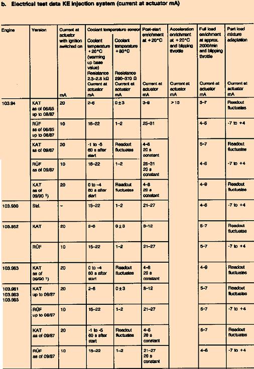

Для 6 цилиндрового. Замеры тока при полной загрузке приводятся, т.е. контакты микрика шунтированы и желательно под нагрузкой. В домашних условиях настройка возможна при движении по трассе с равномерной скоростью. Смотрим значение и приводим в соответствие и так несколько раз, до достижения требуемого результата. Предпоследняя колонка - ток при полной загрузке. По окончании работ не забывайте убрать шунт!
Ток на 3000 - 3200 около нуля при равномерном движении со скоростью получается.
Сообщение отредактировал larryh: 02 January 2015 - 08:02
