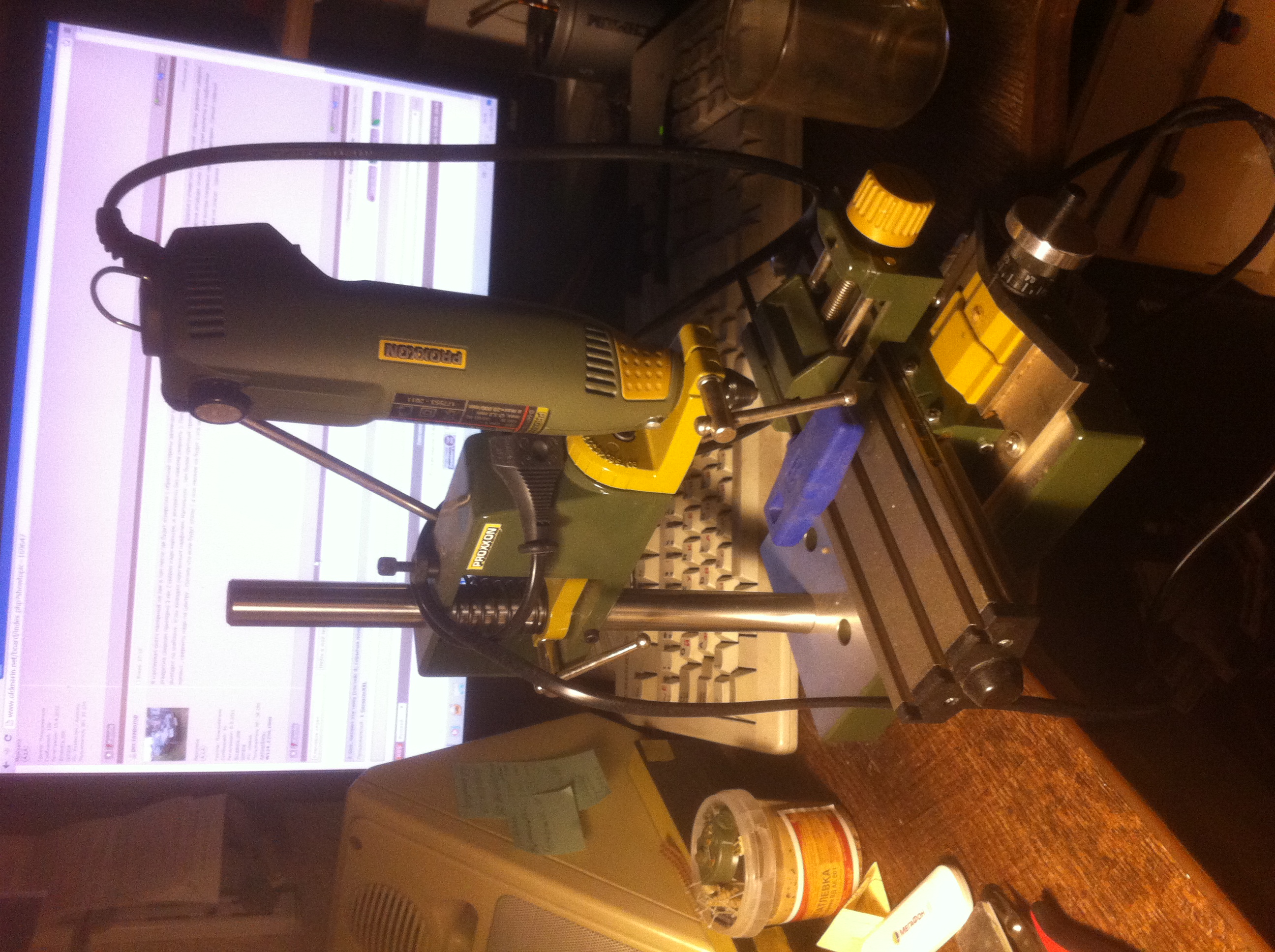

Собираем фрезер, например как на картинке, крепим деревяху и прямий фрезой 5 мм в три - четыре прохода выбираем отверстие под кнопку.
Остальные варианты не катят, выпилить красиво не получится. Пробовал разные варианты когда переклеивал шпон. Этот лучший.
