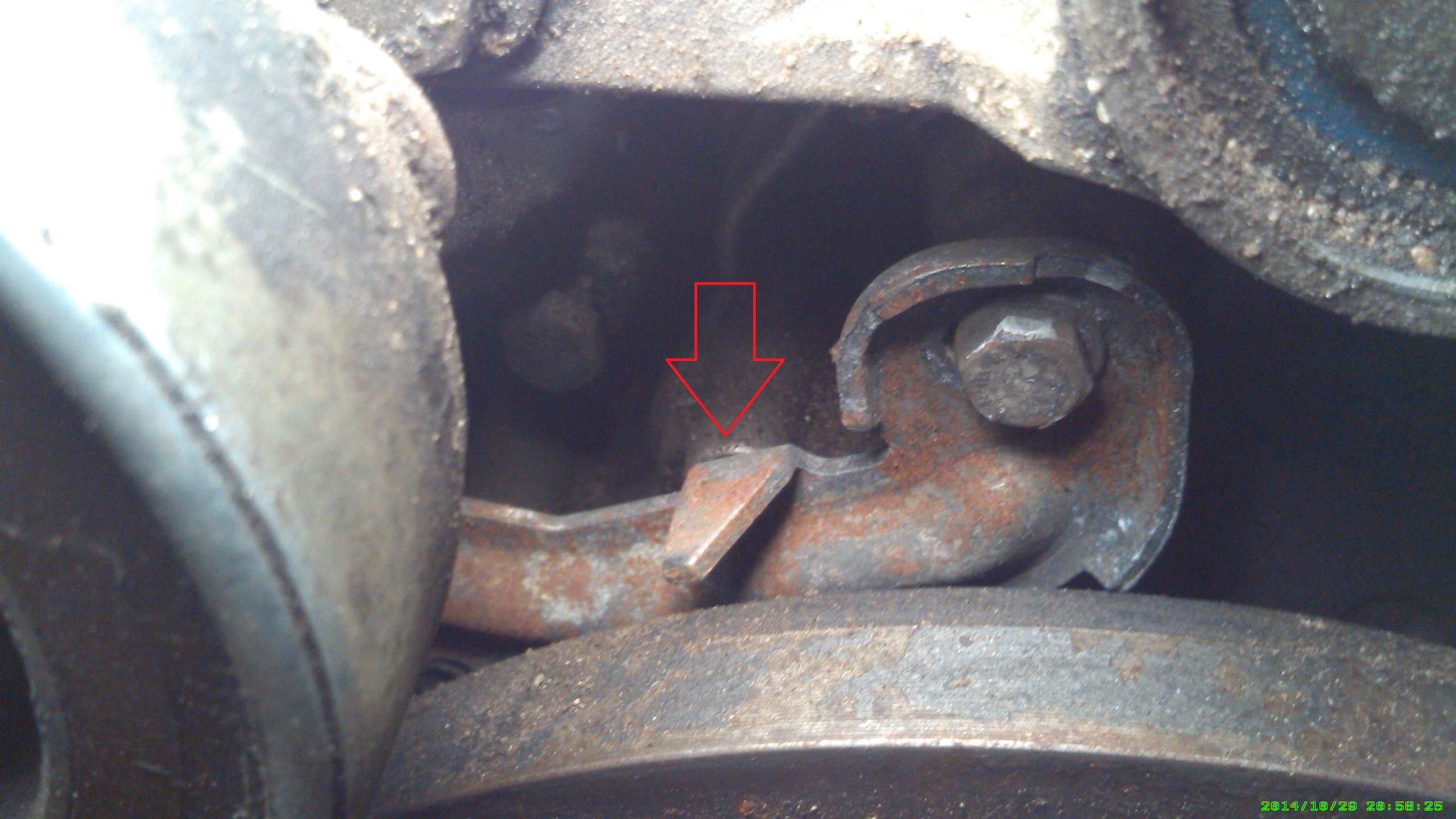

Правильно сказал Stiv метка с другой стороны! Сходил сфоткал на доноре. Красная стрелка указывает на отливку в крышке с центром которой совпадает метка на старых движках 600 серии там заостренная шпилька закручена была.
Спасибо большое! У меня там не вкручино нифига :( Видимо, тоже была нахлобучка когда-то, как на Вашем фото... Теперь будет проще :)
Завтра буду разбираться окончательно. Проверить-то легко - открыть клапанную крышку и выставить распред. ОТ на колене должна быть против того самого отлива. А то я ж не мог найти, к чему привязаться, от чего оттолкнуться.
Ещё раз большое спасибо, фото очень наглядно! :biggrin:

Да не за что всегда рад помочь. Только не забудьте один оборот распредвала равен двум коленвала. Там отверстие с резьбой м 6
