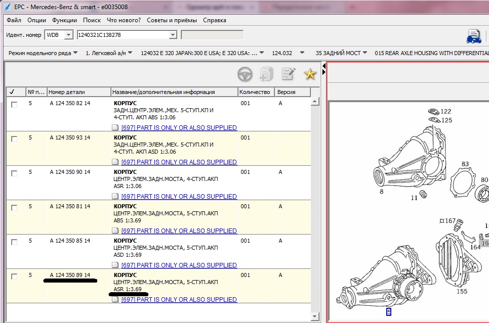

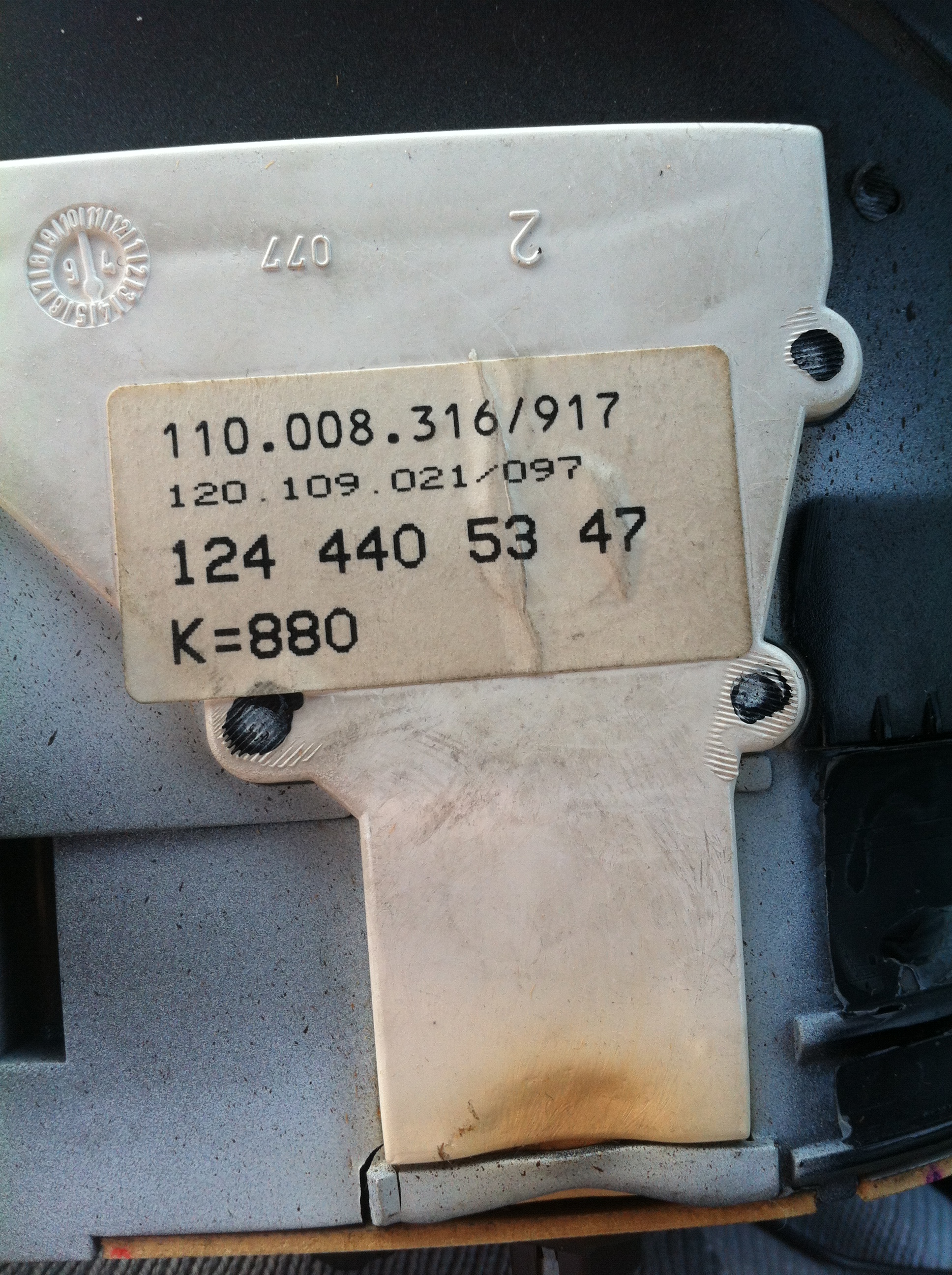

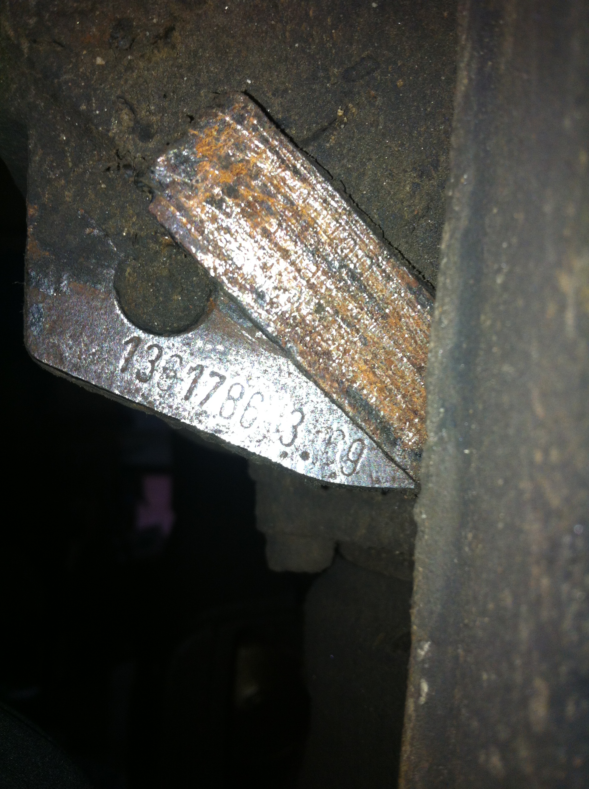

#5 ОФФЛАЙН   Arch
Arch
  • Cообщений: 457
    W124 E320 94 г.
Отправлено 06 November 2014 - 16:12
Вот какие стоят у меня приборка и редуктор.
Всё соответствует ВИНу.
Передаточное число одометра К880 соответствует передаточному числу заднего редуктора 3,69. Резина стоит 195/65 R15
Куда ещё лезть и решать проблему с одометром?

#6 ОФФЛАЙН   BRdm
BRdm
    заблокирован
  • Cообщений: 9551
Отправлено 06 November 2014 - 16:20
у 320го не может быть редуктор 3,69. Вы сами в этот бред верите?
3,69 ставились на 200 карбюраторные.
ЗЫ приборка жженая и меняный редуктор, так что про 500тыс - вероятно тоже не бред. выложите фото машины с таким маленьким для 124 пробегом

#7 ОФФЛАЙН   Arch
Arch
  • Cообщений: 457
    W124 E320 94 г.
Отправлено 06 November 2014 - 16:24
Бред вы несёте по незнанию. Я же убеждён, по ВИНу стоит 3,69
http://www.oldmerin....p;#entry2021210
