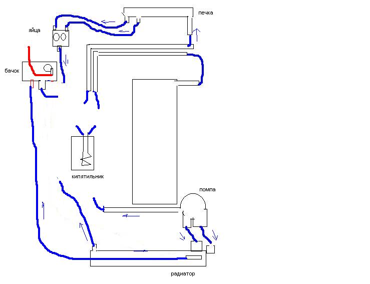

решил перебрать вебасту нужно подключить контуры системы охлаждения в обход него. есть у кого правильная схема этого дела на 103 мот? двигун печка расширительный бачок кипятильник радиатор)))

нужно соединить оборванные концы
Нижний патрубок радиатора(онкий)через тройник на бачек и яйца(у мну там стоит дополнительный насос)кипятильник почти на картинке нарисовано как соединить(у мну без кипятильника ,с головы сразу идет на печку)Как то так,если чО,могу звтрева под капот заглянуть,это все по памяти.

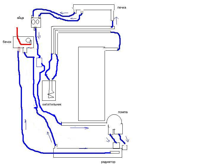

Не,наипал.С помы на яйца(через допю насос у меня)нижний патрубок радиатора на бачек,остальное по тексту.
так?

именно

цилиндры что ближе к печке не перегреются так при выключенной печке?
У меня так с завода,только без кипятильника.Могу завтра глянуть точнее.

Ходил ,смотрел,именно так все подключенно.

все подсоединил работает, выдрал вебасту буду ее восстанавливать... контур правильный с кипятильником можно поиграться не суть важно
