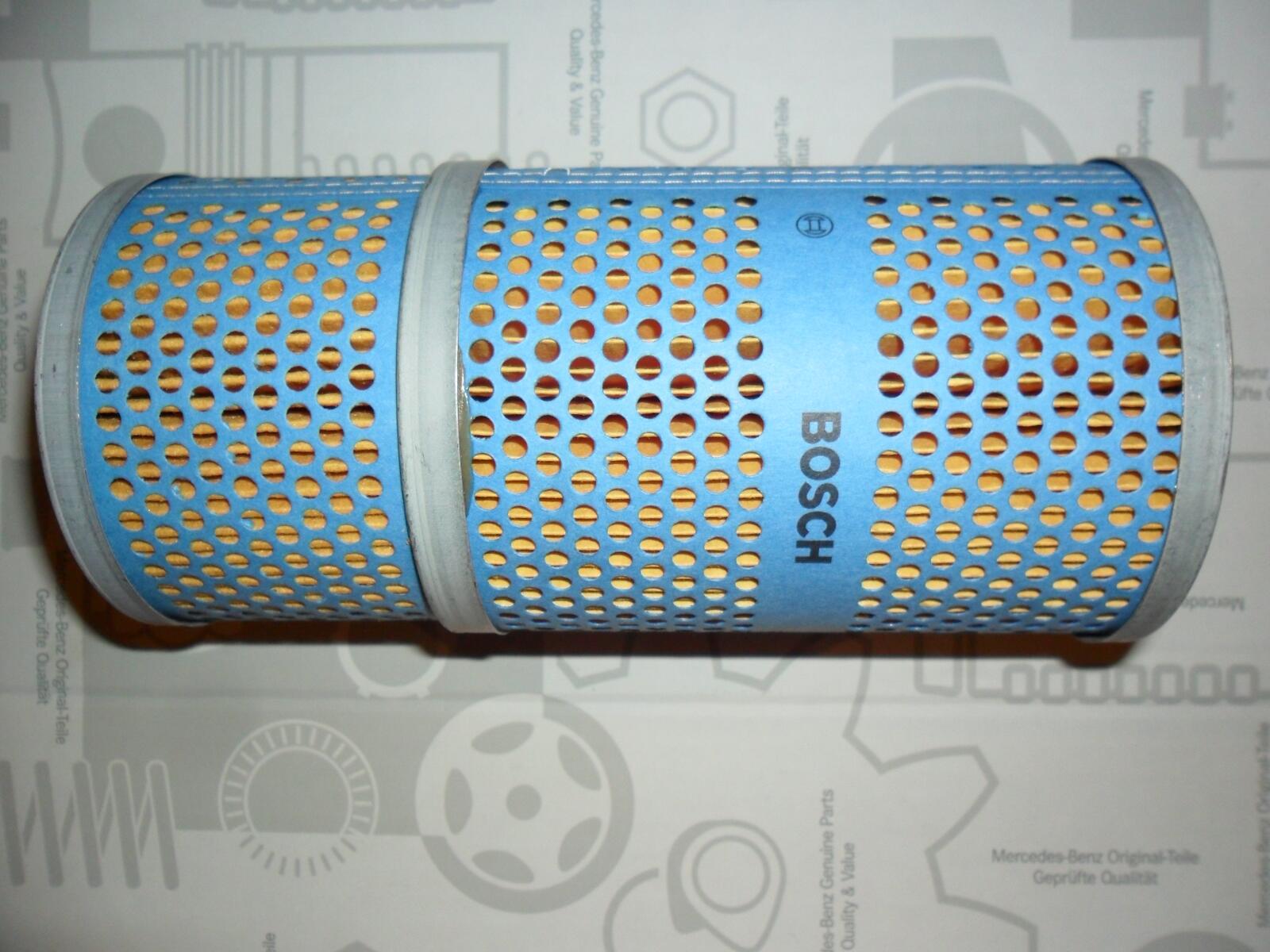

Пришло время менять масло. Заказал, забрал. Фильтр bosch 1 457 429 265, не первый раз такой беру. Достал его, смотрю, не могу понять, странный какой-то. Понял, что нижняя часть уже чем верхняя, но что-то ещё не то. Смотрю дальше и офигеваю - что верхняя, что нижняя часть - бумажные гармошки.
Как так-то, что это за новые технологии? И что с ним теперь делать? Вот и думаю, какая в принципе разница, а с другой стороны не понятно, как он работать будет. Фотки может скину позже.

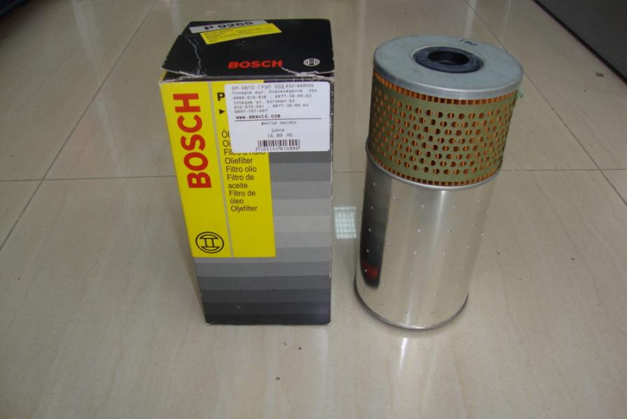

Вот так должно быть.

persona, забей.
Никто иной как ты в свое время дал выписку из Wis, когда я разбирался в работе масляного фильтра на этих моторах.
Там верхняя часть фильтра работает на чисто фильтрацию масла и слив его в поддон. То, что идёт в систему, фильтруется через бумагу.
Сравнивая фильтра с другими моторами похожих объемов у других машин можно делать вывод, что в 61х моторах фильтр изрядно избыточен, за счет войлочной части, которая работает сугубо на дополнительную фильтрацию масла.
Сейчас поставили, как ты говоришь, бумагу, ну и что? Все равно эта часть на масляные каналы смазки не работает.
А с другой стороны, бумага фильтрует лучше, так что я бы даже приветствую данное решение.

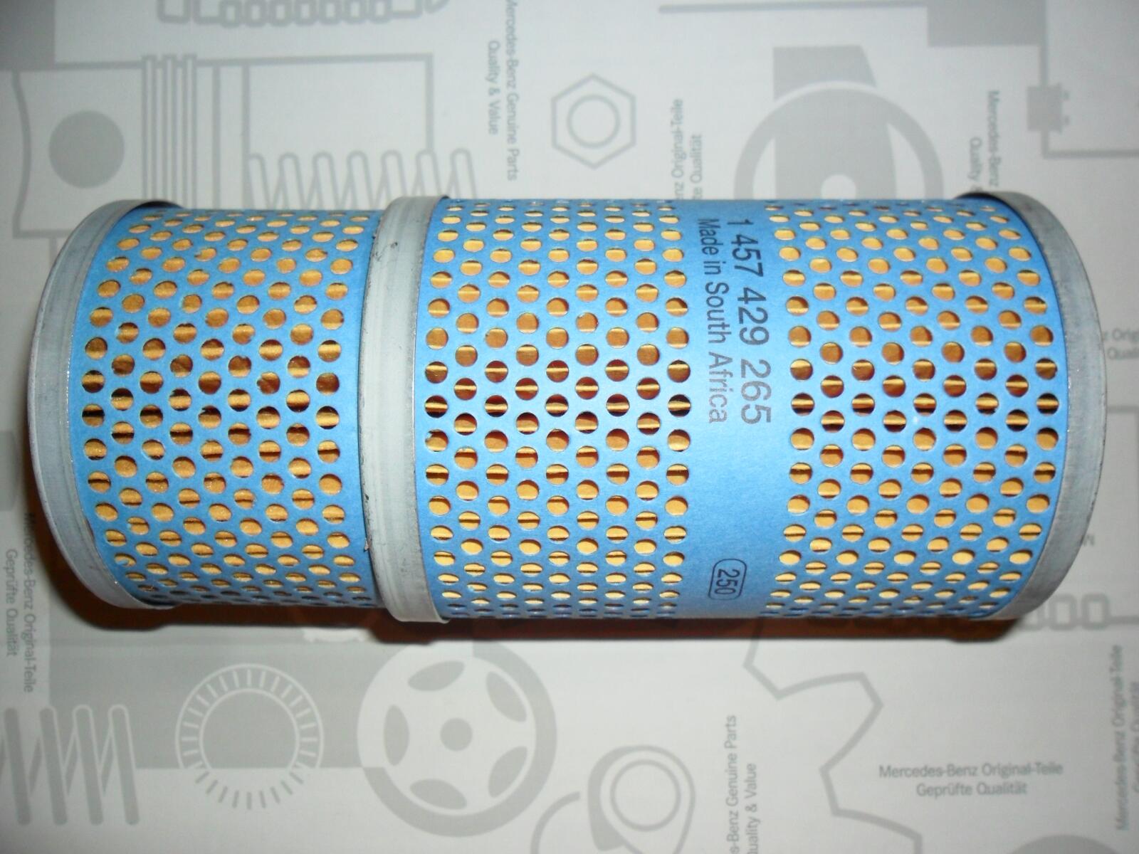

Последний раз был такой, как выше, только про упаковку не помню. Сейчас такой.
Сделано в Южной Африке, мать их, ещё бы на планете Земля написали. Хотя, тоже думаю пойдёт.

Да... странновато выглядит... видать, северные африканцы экономят жестянку. Я бы поставил человеческий...

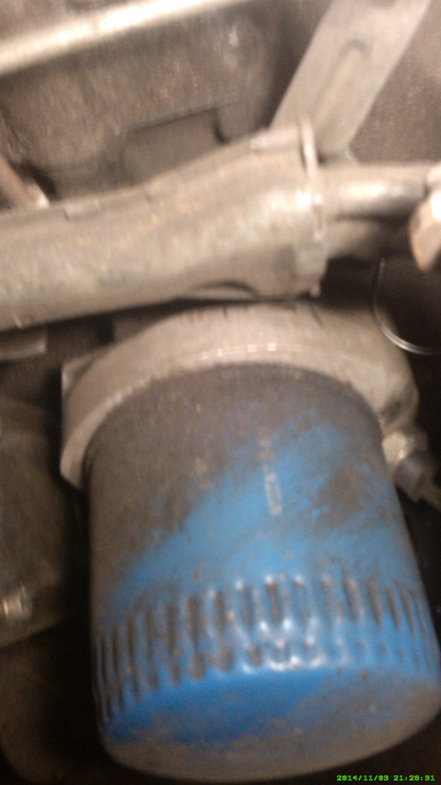

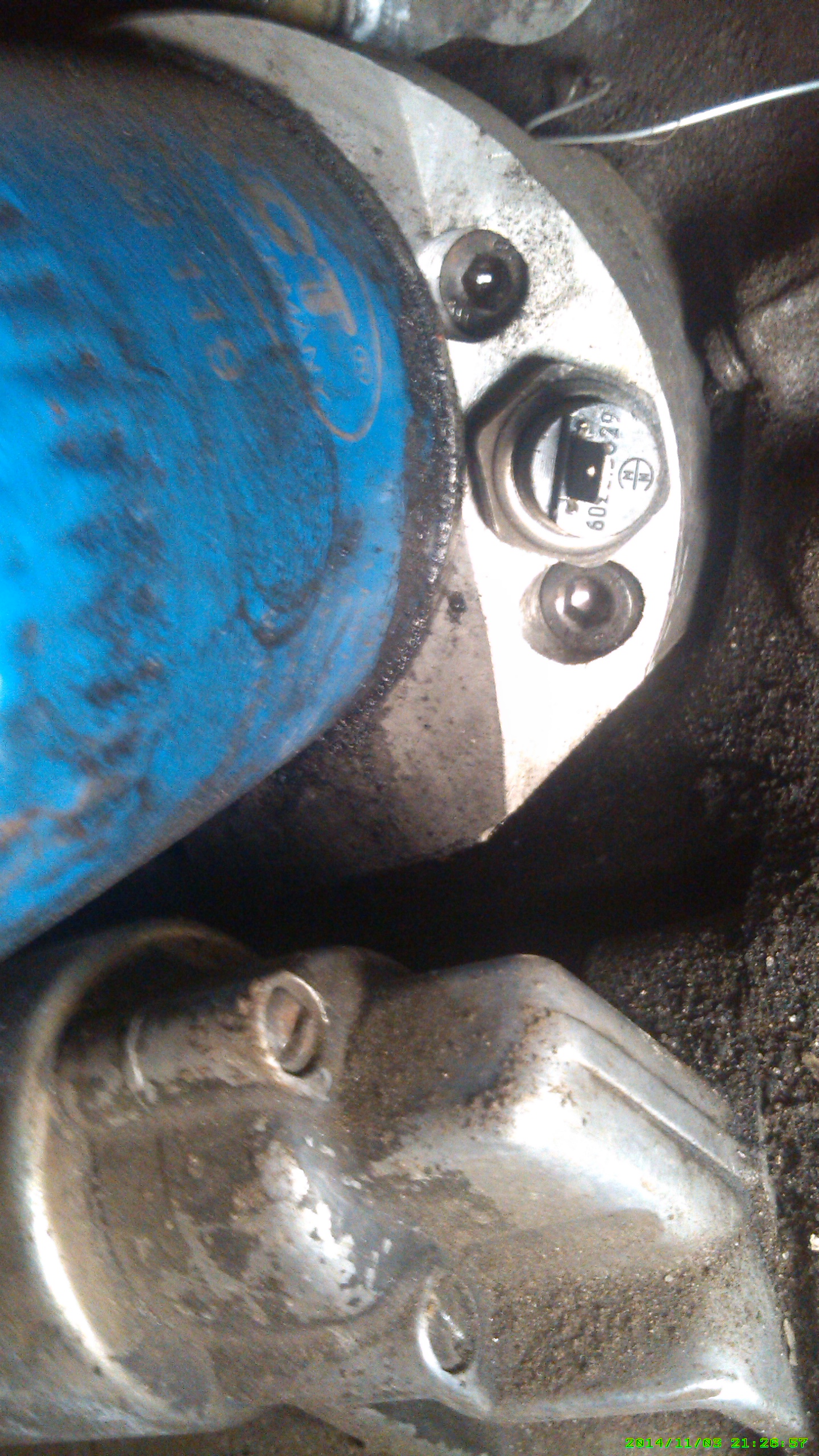

Сегодня тоже разобрал для интереса, нет там все таки типа войлока. Главное что нижняя часть обычная а верхняя для очистки масла в поддоне. не давно достался мотор 601 там фильтр стоит как в жигулях через алюминиевый переходник и фильтрует масло в систему.

Неужели переколхозили? :shock: Типа для экономии? Ну да, дорогие же Мерсовские фильтры... за 60 рублей не найти. Надо переколхозить, конечно...
Я только на части 102-ых видел фильтры как у жигулей. Но это штатно, бывало такое на 102-ых. По мне, так вставка гдобнее.
Ну естественно пере колхозили Не немцы же его туда поставили для нашего автопрома мотор этот стоял на Газели а из за строения кабины фильтр упирается в нее.Я эту Газель купил из за этого 601.940

Возьмите масляный фильтр от современной машины и рассмотрите - он реально раза в 4 меньше по размерам. И ничего - ездят же они как-то.
В ОМ615-617 в фильтре организовано два маляных контура очистки: один через бумажную часть в маляную магистраль; второй, через большую войлочную часть - просто сливает фильтрованное масло в поддон. Самое интересное, что сечение выходного отверстия после войлочного фильтра - всего около 1 мм.
