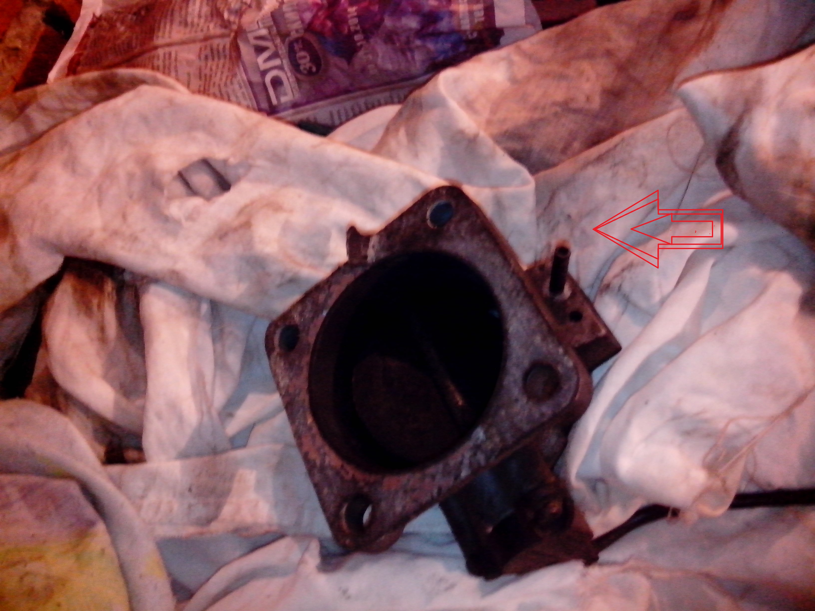

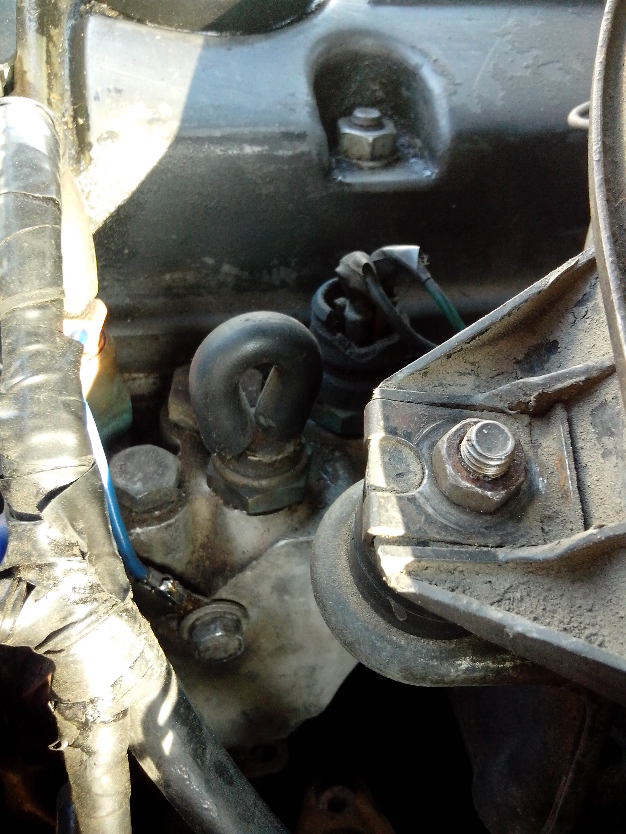

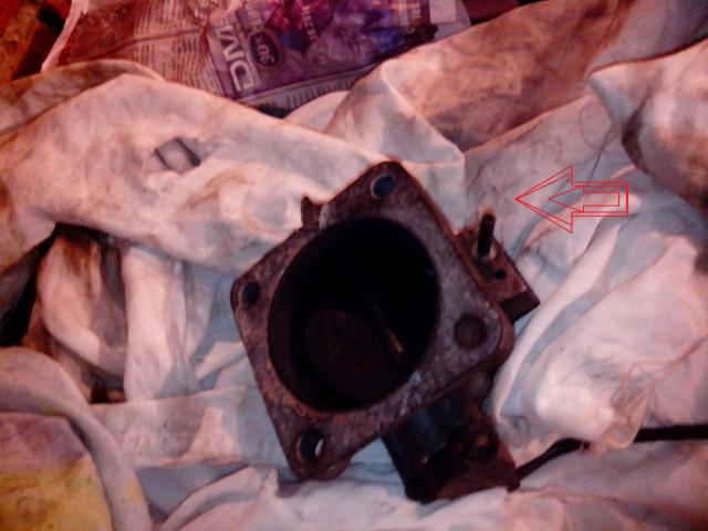

мотор 102 2,3 89 г.в.,vin wdb1240231a060988,
помогите разобраться со штуцером,снизу дроссельной заслонки,куда должен идти второй конец шлангочки????
заранее спасибо!!!

Отправлено 02 November 2014 - 21:37
на вакуумный корректор зажигания если система тсз
на вакумный корректор у меня одет с всасывающего коллектора,система зажигания с катушкой
все системы с катушкой. там через термо-клапан схема, на элкатсе посмотри, там точно есть.

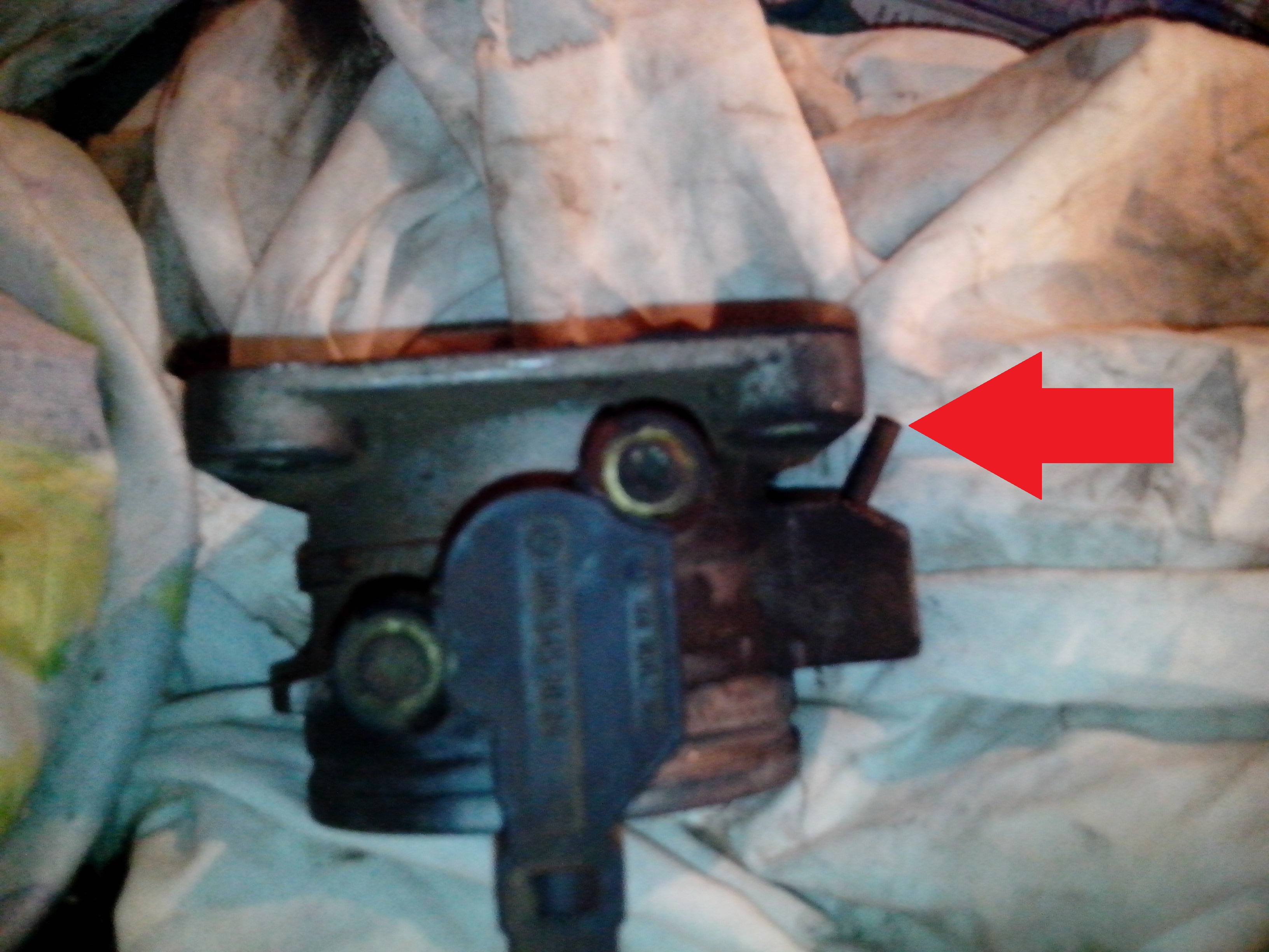

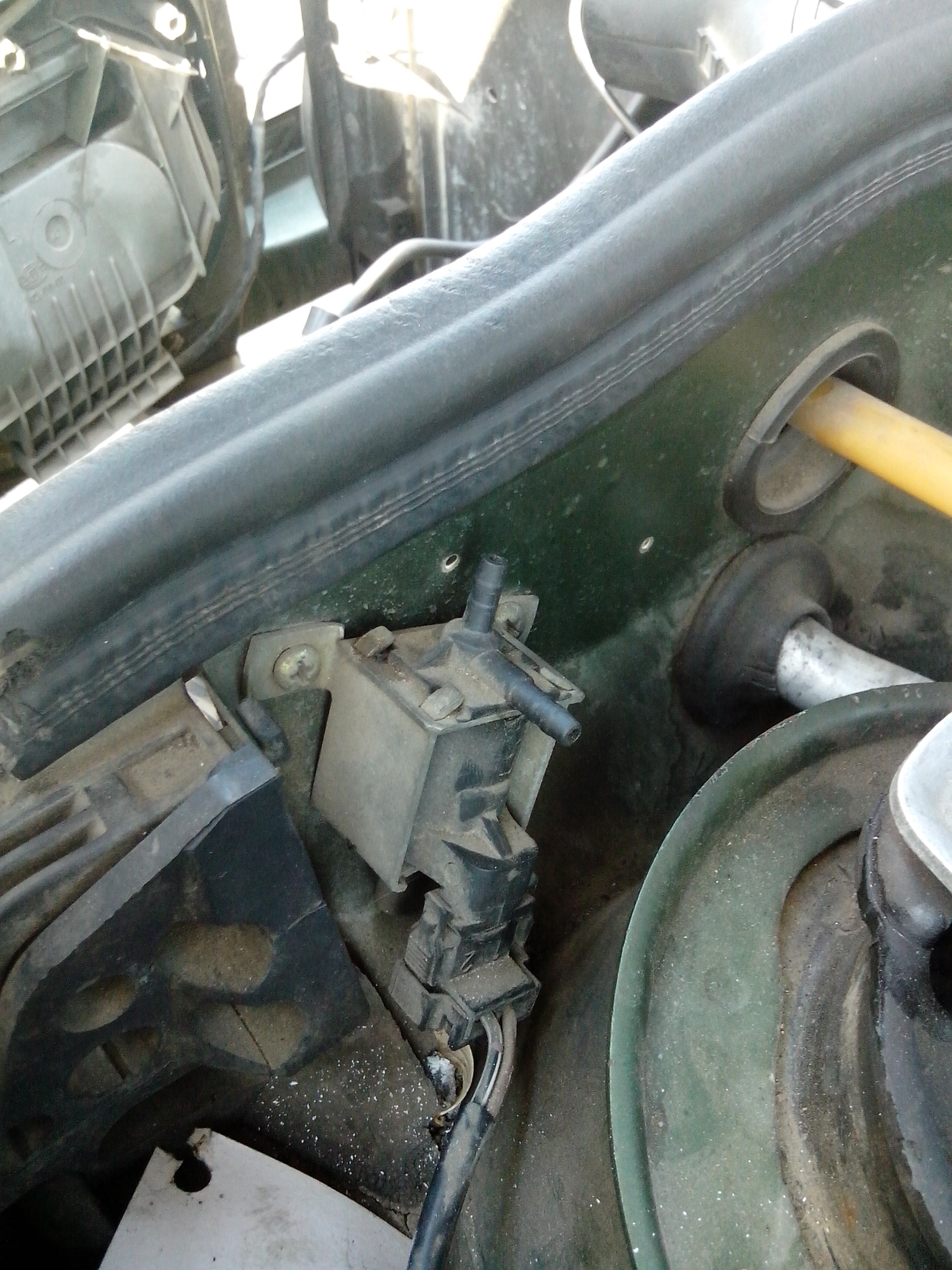

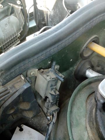

Двигатель или машина 1989г? По VIN-code - машина сошла с конвейера в июне 1985г. Это к тому, что можно попасть на запчасти при заказе.
Одна трубка идет от коммутатора на тройник на впускном коллекторе и на дроссельную. Вторая - от термоклапана на головке блока на клапан на крыле и на дроссельную.
Вот здесь лучше:
http://www.oldmerin....h...t&p=1966286

подскажите пожалуйста что куда должно идти, или дайте схему подключения.
про дросельную заслонку писал выше.
заранее спасибо
