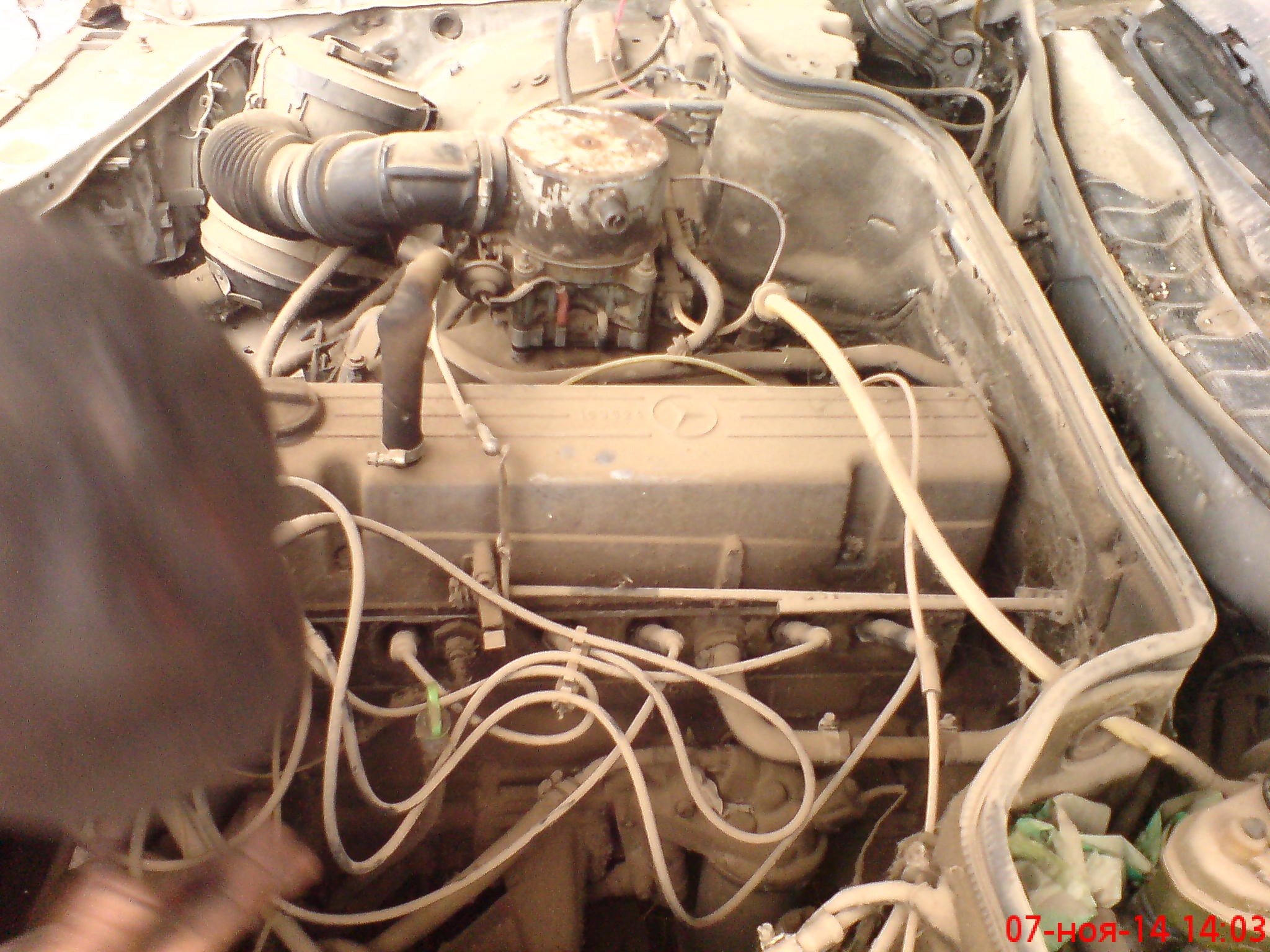

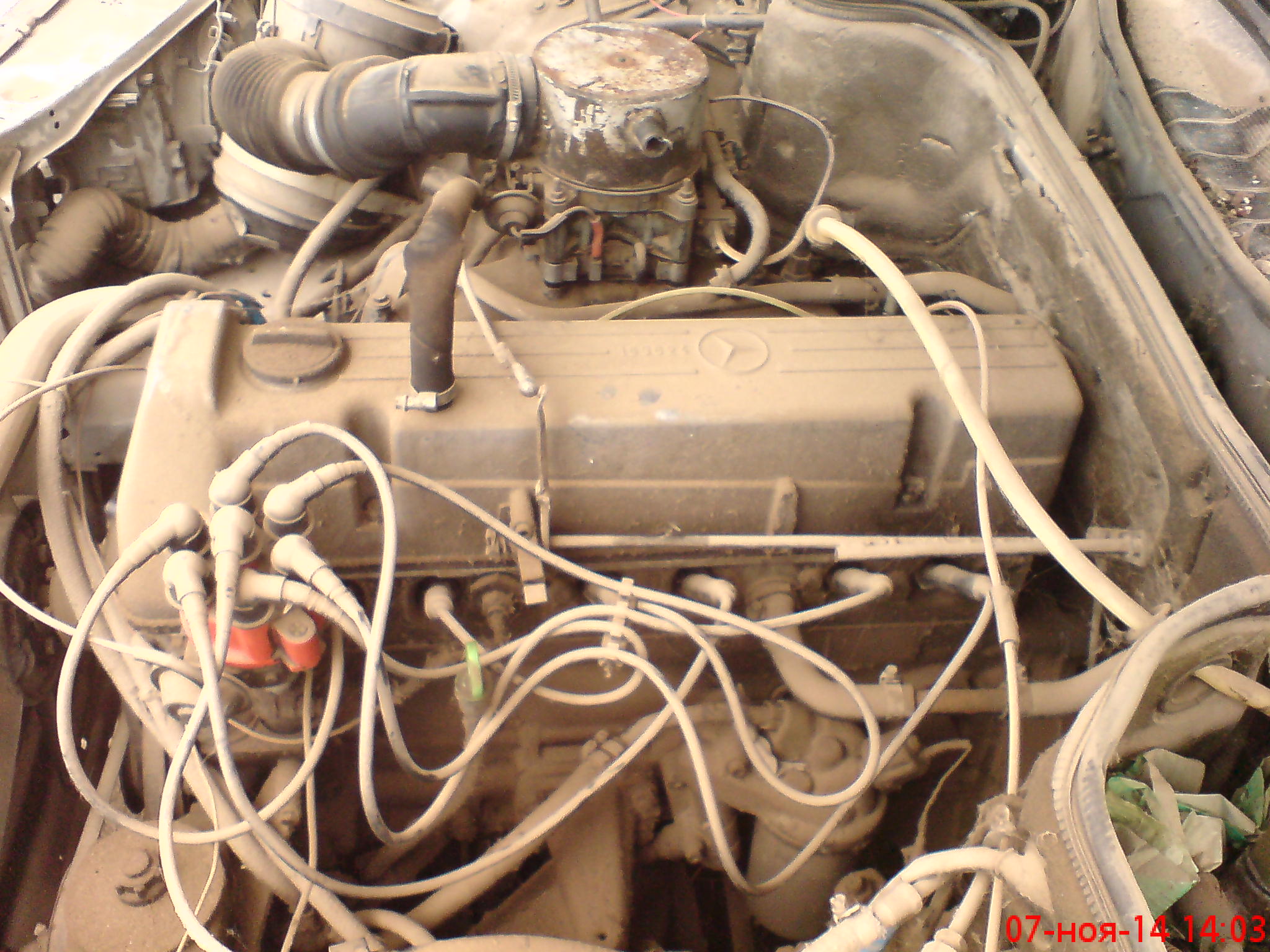

что за модель?

123 920\921
вот только какой умалишённый его в 126-й впихнул...?

Мотор 123й а вот авто не могу узнать, 116й?

123 920\921
вероятно он хорошо встал вместо м110 :biggrin:
126))) а масляный фильтр от 110 оставили что ли???? или блок от 110 (невероятное) ??

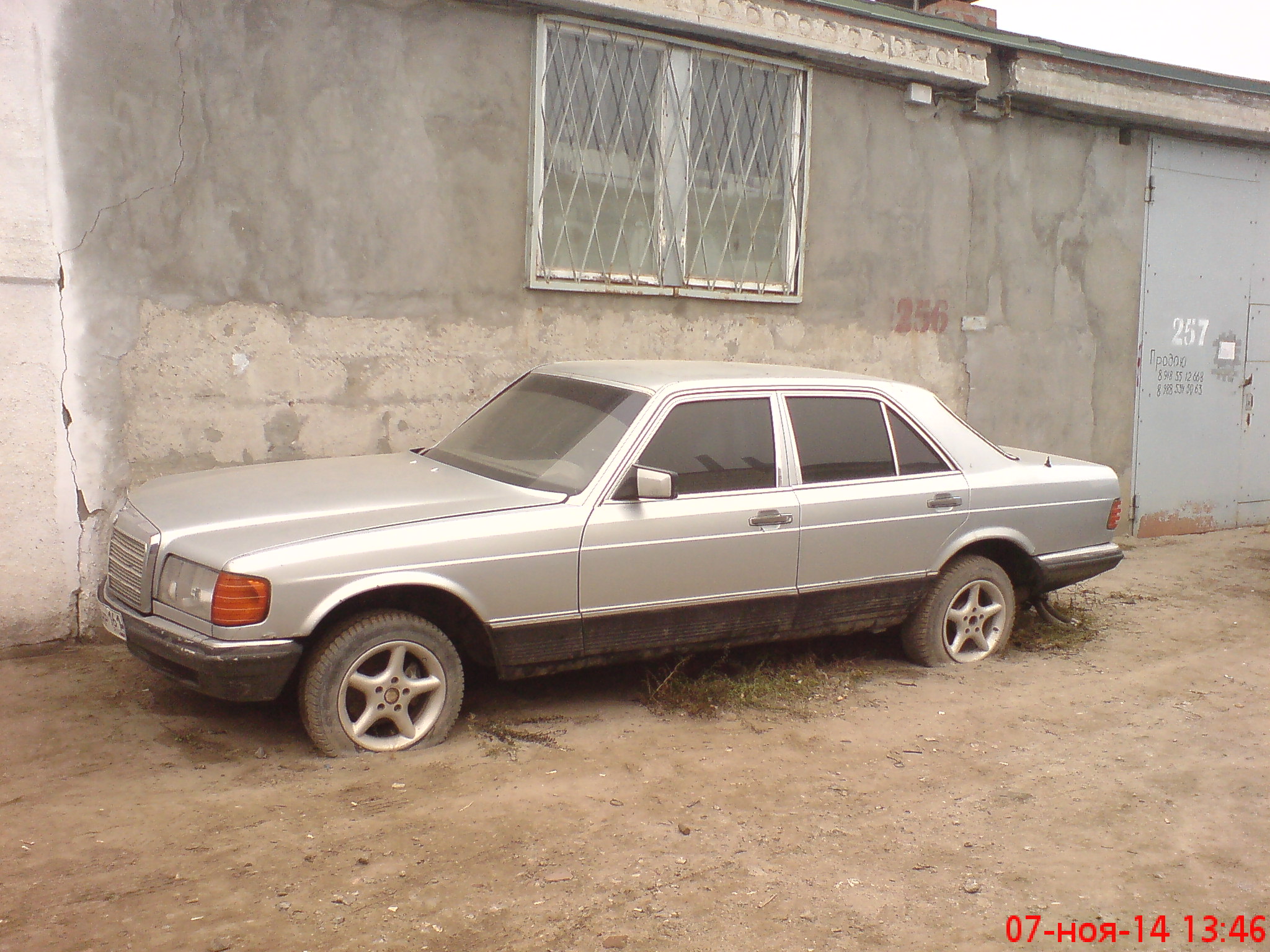

стоит брать такое корыто ?
S202 C200 1997г., Lexus gs300 2006г. Octavia tour 2001г.
#8 ОФФЛАЙН   sheremet
  • Cообщений: 24760
Отправлено 08 November 2014 - 00:57
до 10 тысяч рублей. возможно на нём ещё есть что нибудь ценное.
не, фильтр от баяна. у них посадочные места на блоке одинаковые. блок 123-й.
оно может и на пользу)) стакан там побольше будет.+ охлаждение

что за модель?
Если совсем точно, то здесь стоит именно М123921-й, т.к в отличие от м123920-м у него совершенно другой впускной\выпускной коллектор с приемными трубами + другая система тяг + другой карб по модификации + другое расположение.
Ну не все спецы, но как вариант, а точнее их всего два:
1. Лишбы встало.
2. как обычно М123-й принимают за М110-й. --Это говорю так, т.к. уже не только в моем регионе так считают. а во многих. в частности очень любят говорить об этом в ара сервисах.

Ну не все спецы, но Лишбы встало.
вот по мне, так колхозить сложнее и дороже, чем правильную запчасть поставить...

С мотором М110 я всё-таки склоняюсь к колхозу. По крайней мере системы впрыска. Это дешевле, нежели покупать новый руд.
По поводу машины- то стоит брать, если кузов живой.

кузов на 3+, мотор с трансмиссией можно вкарячить 104.942, у меня 124 донор.

M123 в W123 вполне себе ничего, но для 126, как мне кажется, слабоват. Странный выбор, вообще, видимо не было других вариантов, и хозяева поставили 123 мотор.
104 туда корячить был бы смысл при наличии кузова как минимум на 4 балла из 5. А так получится долгострой.
вообще голова 123 на 110 блок встает по-родному, правда не у всех сразу получается, бывали случаи и блоки болтами рвали...
