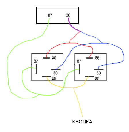

Кстати, а самому временно что нибудь кроме перемычки придумать можно (мб из обычных 4-5х контактных соорудить)?
Ну можно из провода 4 или 5 мм соорудить крабика, он как раз по диаметру подходит. Или из двух реле одно собрать, если навыки определенные имеются. Ну или из нерабочего реле соорудить крабика, закоротив нужные ноги. Или повесить релюшку, которая будет комутировать 30 и 87 ноги, на старое реле. :-)
Ну как-то так.
