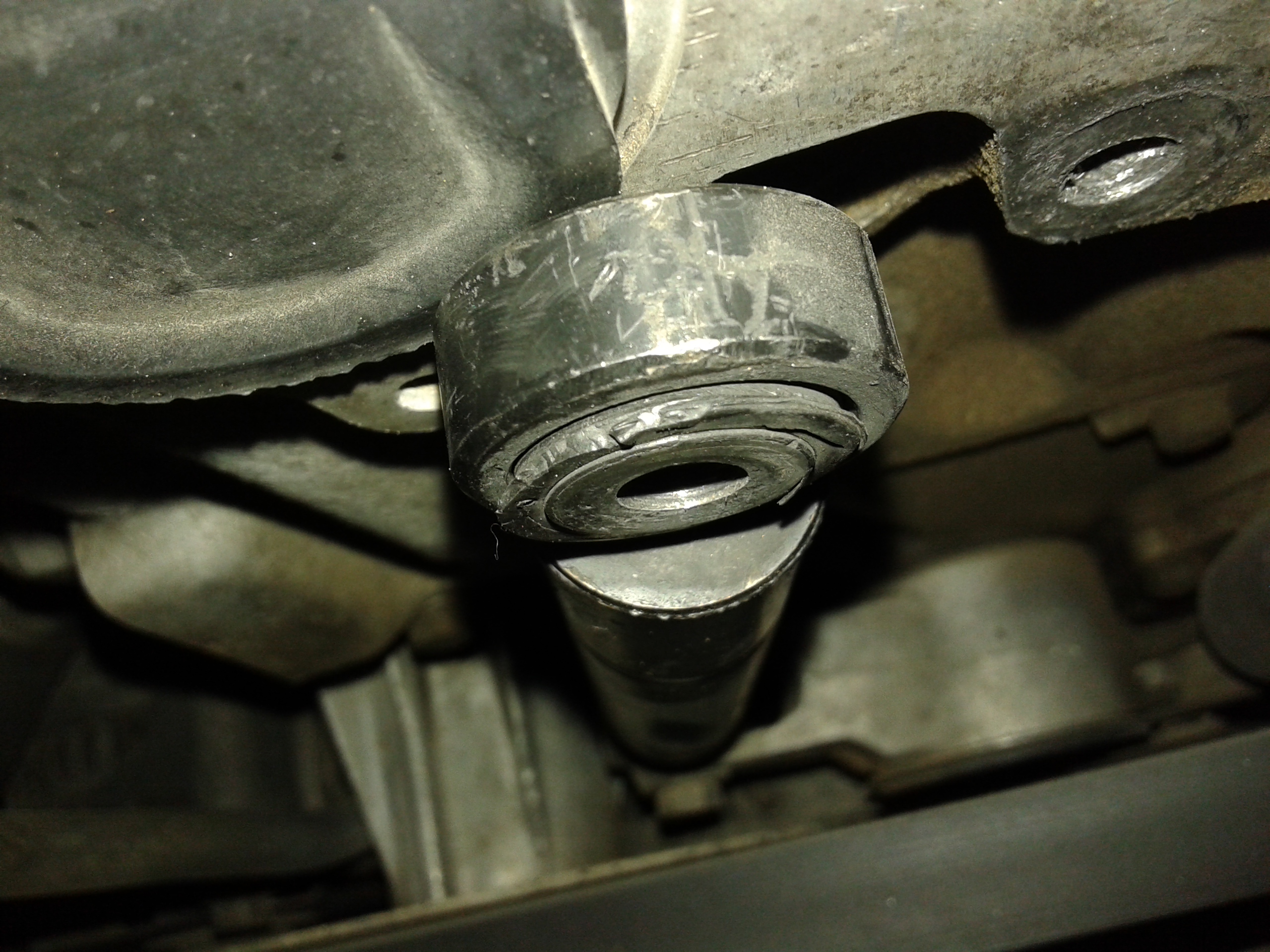

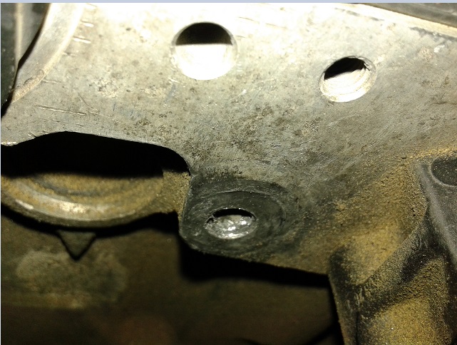

у меня om 603.960 300 D TURBO, вот щяс я думаю было бы 4 цилиндра как на 2х литровом 601)) было бы как то проще с пространством для дрели и сварки)
Вообще меня давно уже беспокоило точто резиновая прокладка амортизатора износилась и из этого была вибрация и шум лишний, т.к. с интернета лень было заказывать новый аморт то я решил купить два кольца резиновых по 5 р. потом открутить болт и вставить с двух сторон амортизатора чтобы недребезжал, откручивался болт вполне нормально, но отломился кусок его видать из затого что еще с лета я его периодически докручивал все сильнее и сильнее, тогда шум на некоторое время исчезал... Да моя ошибка...( вообще я еще думал металические шайбы две купить в строительном магазине, там как раз подходящий размер увидел. надо было еще тогда открутить и колечки эти поставить. Вобщем приехал я в автомагаз покупать эти колечки на фото, болт открутил а вот когда хотел закрутить смотрю чето незакручивается, потом только обратил внимание что в отверстии кусочек отломанный... Амортик проводом привязял к масляному щупу и так доехал до дома. Завтра с утра нужно решить эту проблему.
При откручивании болта небольшой конец его отломился и остался в отверстии, кусочек внутри отверстия, тоесть в наружу он не выпирает. Подскажите способы откручивания, чтобы обойтись без снятия радиатора, лопасти, диффузора...
Говорят маленькой дрелью можно, НО где мне такую Маленькую дрель достать чтоб поместилась между лопастью?! у меня есть обычная дрель бытовая, но она туда не влезет, можно ли этой моей дрелью под углом сверху отверстие в болте просверлить? имеется электро сварка, можно ли приварить к кусочку этому чтото или в таком месте нельзя сварку применять? и если можно то что приварить?
Допустим я вытащил кусочек болта, а потом что другой болт заказывать токарю или же этот который имеется сойдет? и вообще где можно достать такой болт? от таза там или где можно достать?

Думаю Вам придётся всё разобрать. Иначе качественного ремонта не получится. Дело-то ответственное. Я бы разобрал морду и нашёл 3-ёх мм левое сверло. Им бы попробовал высверлить - должно пойти.

Не не получиться смотри фото у него кусок прям внутри отверстия с резьбой.тока сверлами сначала поменьше а потом уведичивать

......если есть компрессор, возьми угловую пневмодрель, сделай сверление миллиметра так 4,5-5 и вколоти в остаток болта шестигранник,- только без фанатизма и должно все случиться...... на будущее имей в виду-проблемы в приводе поликлинового ремня передаются и моторной цепи......

Тогда уж забивать лучше звёздочку многогранную, мне кажется. Или торкс. 5 мм уже очень близко будет к провалу в случае перекоса дрели - стрёмно. Я бы засверлился левым мм так 2.5-3.3 Кстати, потом можно попробовать применить специальную штуку... есть для откручивания обломаных шпилек... не помню как правильно называется... конусы такие, буравчики... ХЗ как правильно.

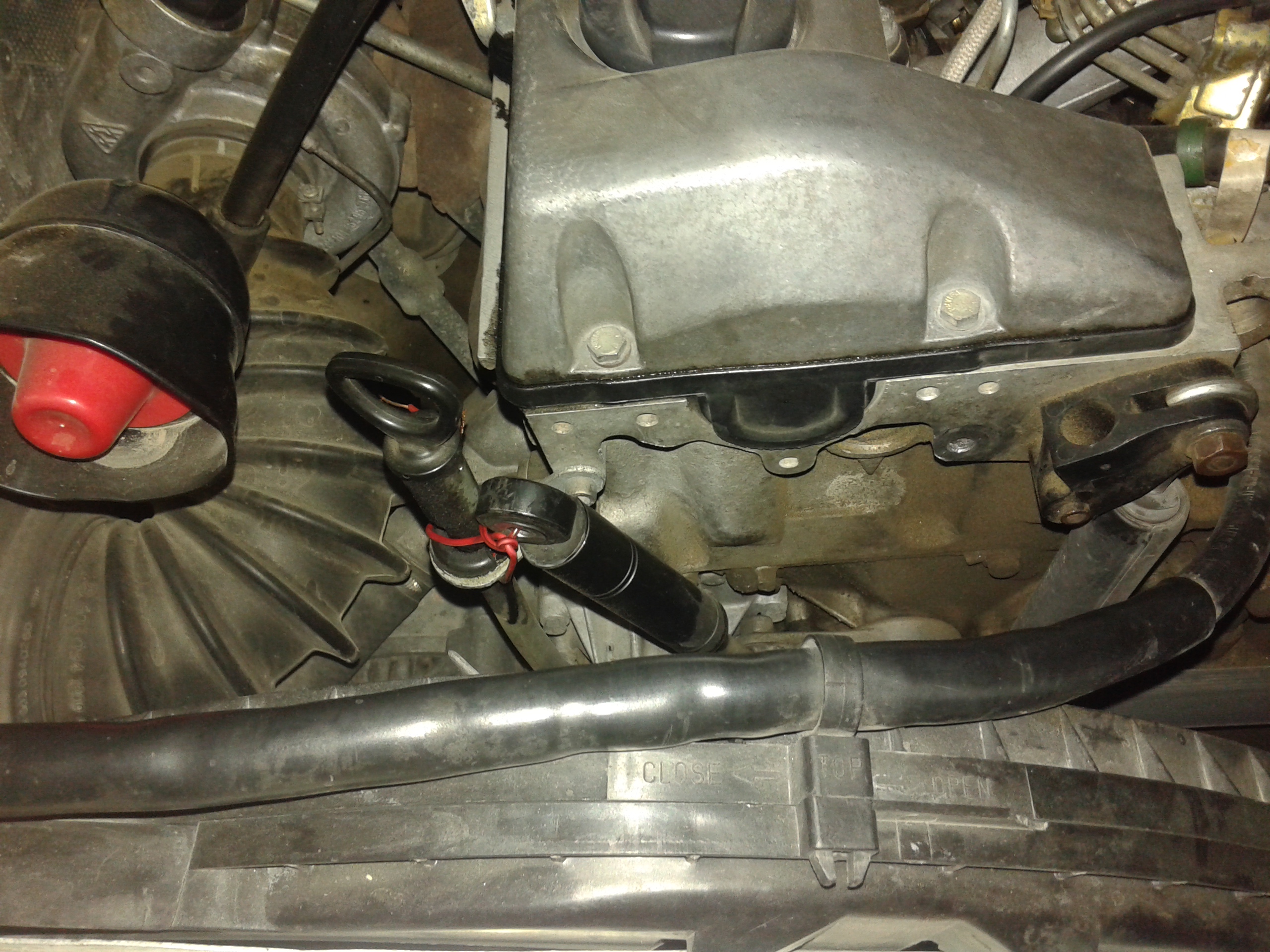

братан а если болт меньшей толщины что вкручен приварить на этот кусок отломаный приварить то прокатит? просто один человек сказал что сваркой мол опасно там она твою гбц алюминиевую может расплавить то се крч. атак сварку найти непроблема, у меня в гараже стоит, ток я ей неумею пользоваться :mrgreen: :confused: :closedeyes: :redface:
снимать радиатор лень както) во первых нужно будет сперва антифриз сливать потом снимать дифазор потом радиатор или как там его испаритель кондея и его вентилятор, вобщем нехочется все это снимать как то....:redface: лучше уж пока что пешком похожу)

Как вариант - левостороннее сверло...
Измеряешь глубину отверстия и такой же (длины) глубины ищешь медную трубочку, трубочку одеваешь на сверло и все вместе засовываешь в отверстие и сверлишь...
Когда закажешь такой новый болт - измерь его длину - чтоб знать на какую глубину сверлить...
Потом можно попробывать левосторонним метчиком все это дело выкрутить...
Радиатор, вентилятор, естественно снять придется.

разбирай, высверливай... тут без вариантов. поднимаешь мотор, снимаешь радиатор и вперёд...

можно лапы мотра от подушек открутить и домкратом мотор приподнять мож и получиться

Кстати, это может быть хорошая идея, чтобы кондей не спускать - поднять мотор.
