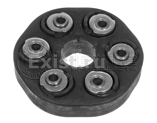

подскажите как люди покупают муфту образца как на первом фото?Нелько раз брал и привозили шерпотреб какой то.Что за 1000 что за 3000. Внешне одинаковые. А как найти именно с первого рисунка муфту?

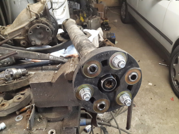

Если такая как на первой фотографии Lemferder 11048 01
Если такая как на второй, то Lemferder 11030 01
Обрати внимание у этих двух муфт, фотографии которых ты выложил разные диаметры, под разные хвостовики. На второй фотографии передняя муфта с виброгасителями.

Вот заказывал пару раз муфту на зад. В разной ценовой категории одну около 1000 вторую около 3500 приходили практически одинаковые(как фото 2)ходят не очень долго.только в дешевом варианте не помню что написанно а за 3500 удосужились SGF написать.

на этой Lemferder 11048 01 диаметр фаски 80 написано,один раз купил такую а она меньше оказалась, подошла с надписью диаметр фаски 90.Как так? Муфта передняя а ставиться мне на зад.И как же тогда мне как на первом фото поставить если у нее другой размер почему то?
11048 01 это непередняя муфта, а задняя. Вбей свой вин и посмотри по схеме какая муфта у тебя и куда ставится, может у тебя исполнение для такси. Тогда задняя и передняя муфта одинаковые БЕЗ ВИБРОГАСИТЕЛЕЙ! Не пойму. У тебя хвостовик с коробки и редуктора разные по диаметру? Далее чтобы облегчить тебе поиск.
Передняя муфта:
Lemferder 11028 01 - 8см.
Lemferder 11030 01 - 9см.
Задняя муфта:
Lemferder 11048 01 - 8см.
Lemferder 11031 01 - 9см.

Не знаю какой на коробке но на редукторе тот на который подходит муфта 9см. По вину когда первый раз делал запрос мне два варианта прислали с экзиста 8см и 9см. Соответственно от незнания я взял 8см а оказалось 9см. По элькасту вибирал ее на экзисте выходили те которые оказывается спереди стоят.Получается у меня и сзади передняя стоит?. Ну с номерами лемфедера на 9см спасибо. Буду иметь ввиду. На картинке во всяком случае выглядит она как задняя получается.

Значит у тебя передняя и задняя муфты одинаковые. Задняя вот такая должна быть 9см.Изображение

Вот заказывал пару раз муфту на зад. В разной ценовой категории одну около 1000 вторую около 3500 приходили практически одинаковые (как фото 2) ходят не очень долго.только в дешевом варианте не помню что написанно а за 3500 удосужились SGF написать.
Тоже не понятно. Муфту с виброгасителями (переднюю) ставил на зад получается что-ли?

Если честно я даже и не знал что это именно передняя муфта. В экзист писал запрос по вину (муфта карданного вала) мне прислали ссылку на такие как фото 2 и все.Я их и выбирал с виброгасителями получается.И сейчас стоит с гасителем SGF. Ну если начнет разбивать ее снова(что теперь логично почему) то уже закажу правильную Lemferder 11031 01 - 9см. Спасибо за эти номера а то так бы и думал где такие находят)

Муфту (переднюю) от туда убирай, конструктивно она там не должна стоять, как она влияет на редуктор и во что это может вылиться, не известно. Ставь 11031 01 жесткую, а та если ещё живая, то на перед. НО! Одна фишечка при установке, это потом если ставить будешь.
