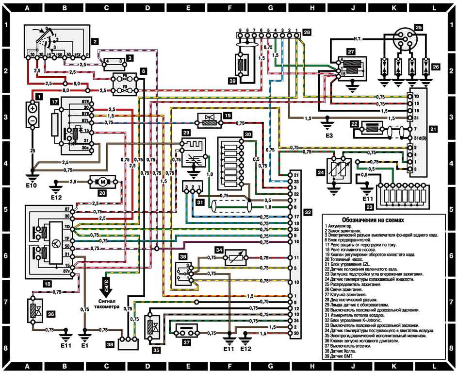

Соратники..доброго времени суток..проблема с запуском тёплого двигателя..секунд 10-15 крутить надо..со снятым штекером пусковой форсунки с пол оборота..не найти темы про пусковую..как она должна работать? понимаю что она заливает тёплый двигатель..пропаял реле перегрузки и реле бензонасоса не помогло..до этого замена(зря)бензонасоса..(зря)форсунок..(зря)воздухомера..ну и свечи бегунок крышка трамблёра..датчик температуры..высоковольтные провода..если кто знает темку киньте ссылку..какой левый ток может её заставлять работать?

датчик температуры ке оборван скорее всего ....на колодке диагностики будет код низкий висеть
спасибо))буду искать колодку..собирался уже к вам ехать..походу в скором времени соберусь
Может есть у кого схема электрики джетроника? Не найти что то..что где прозванивать..датчик температуры(четырёхштырьковай) в порядке..киньте ссылочку плиз

Вот спасибо..добрый человек)) я так понял под номером 36 форсунка?
Она самая. Пусковая форсунка. Приводится в действие от реле бензонасоса. Время работы зависит от температуры двигателя и воздуха. Если капает при отключении питания, то будут проблемы с запуском на горячую. Если не работает, то на холодном двигателе будет затруднительно завести машину.
